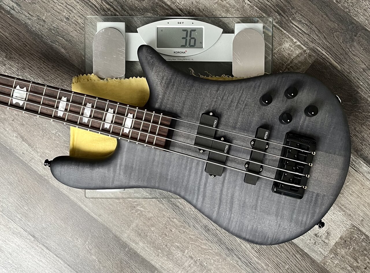

Hier auch:
Drei Spectoren insgesamt umgebaut (ja ich bin bekloppt, ich weiß 🙈) auf Gotoh Resolites.
Zwei LX5 und jetzt den LX4.
Einen LX5 extra aufgefeilt auf die 14mm.
Bei dem hat das am Ende auf meiner normalen Personenwaage über 200 Gramm gebracht. Den hat ja @Der_BassMichl jetzt. Hängt super am Gurt würde ich sagen.
Der weiße LX5 ist bei knapp 3,9kg gelandet. War vorher durch den leichten Body schon ziemlich kopflastig. Danach perfekt. Wohnt bei @MauMau.
Mein LX4 war leider auch ziemlich kopflastig weil auch unter 4kg.
Jetzt bei 3,6kg und wirklich perfekt ausbalanciert.
Also für mich hat sich das wirklich jedes Mal sehr gelohnt. Die 100/120€ sind absolut sinnvoll investiert.
Der ideale Euro LX hätte für mich die Resolites und die EMG BTS drin.
Dann wäre er wirklich perfekt.
Aber die aktuelle TonePump im LX4 ist tatsächlich echt gut finde ich. Da muss erstmal nichts anderes her.
Absolut GAS frei in Sachen Bässe gerade 😃.
Reaktionen: ironthumb, Masl, StonerGreg und 2 andere

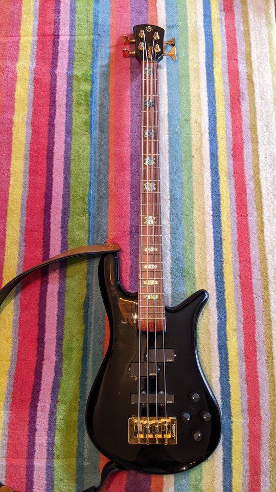

Mein neuer Spector ist Freitag bei mir angekommen, NS2 mit schmalem Hals (Doug Wimbish)
Und er spielt sich sehr sehr schön.
