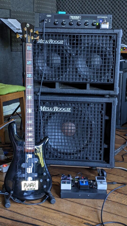

Kommen gerade von der Probe und habe den NS2 richtig testen können, der setzt sich viel besser durch als der Euro, liegt das an der Tonepump. Konntet ihr das beim Umbau auf EMG Pre auch feststellen?
Ich konnte mich super hören, konnte mehr Lowend fahren, da möchte ich den Euro auch hin bekommen.

Mit der geilen Anlage klingst du doch auch mit nem billy billig Teil geil.

Verdammt. Das ist einfach geil. Ein schwarzer NS-2 mit Abalone Inlays. Nochmal herzlichen Glückwunsch!!!

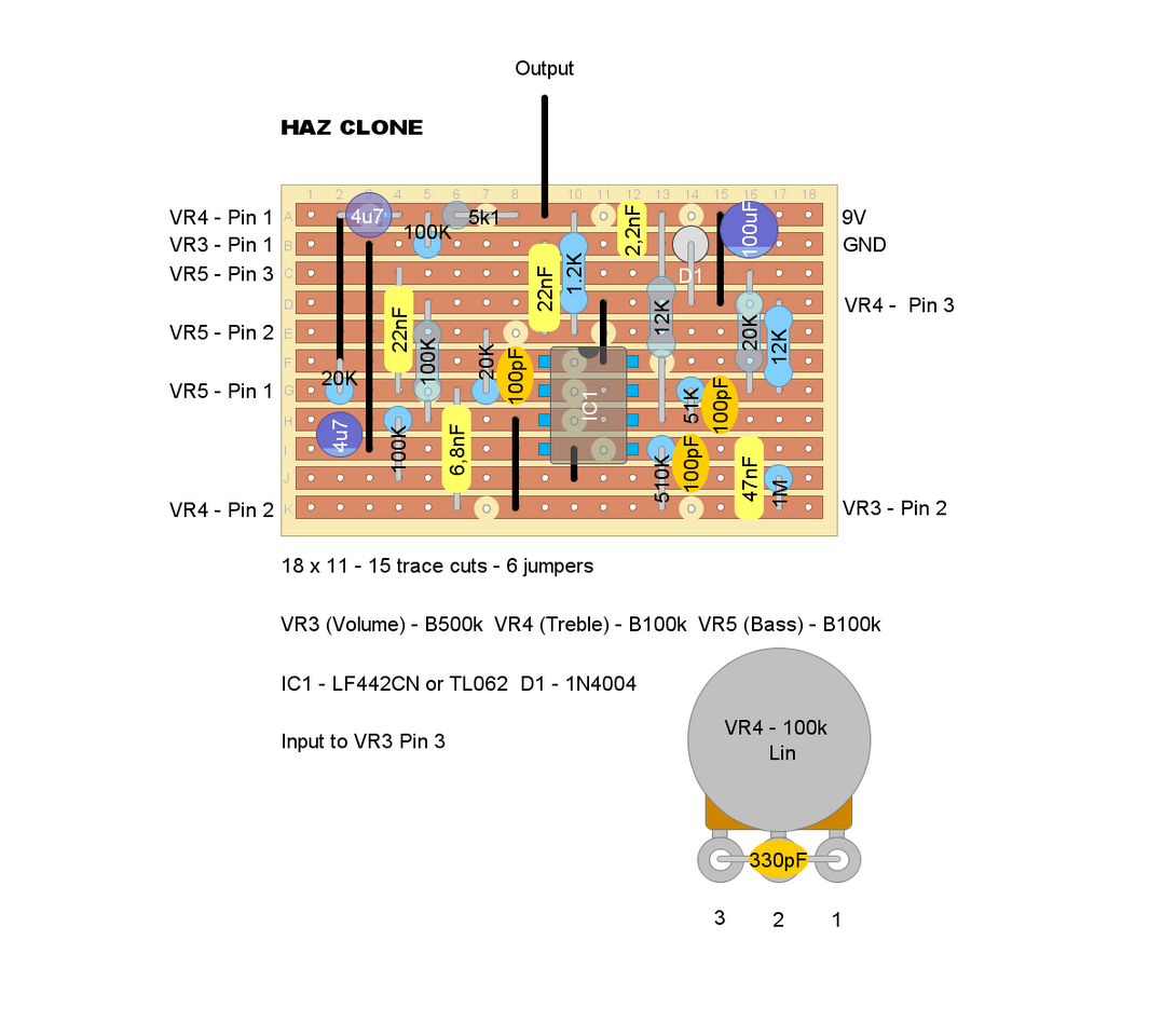

Wo ist jetzt eigentlich der Knackpunkt beim Nachbau der HAZ Lab? Die Platine sieht recht übersichtlich aus.

Wenn Du auf Stripboard aufbauen möchtest/kannst, dann gibt es Layouts im Netz.

Das schaut mir allerdings eher nach Bastelbude aus denn nach gut durchdachten Platinenlayout.
Die Signalpfade laufen wüst und wahllos kreuz und quer durcheinander.
Keine Ahnung wo das her ist, aber derart unüberlegt würde ich so etwas definitiv NICHT angehen wollen.
Ob und wie stark es nachteilig auf den Klang wirkt, ich kann's nicht sagen. Ich hab mir allerdings mit einem ähnlichen "Verhau" vor sehr sehr langer Zeit (damals noch in meinen Lehrjahren) mal ganz schön Probleme eingehandelt!
edit:
und bevor es wieder massiv Mecker gibt ich würde anderer Arbeit diskreditieren und in den Dreck ziehen wollen, es sind einfach nur "Erfahrungswerte" die ich zum eigenen Leidwesen selbst bereits machen durfte!
