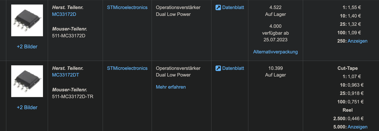

BTW: der MC33171 ist ein Single-Opamp, der MC33172 ist der zweifache.

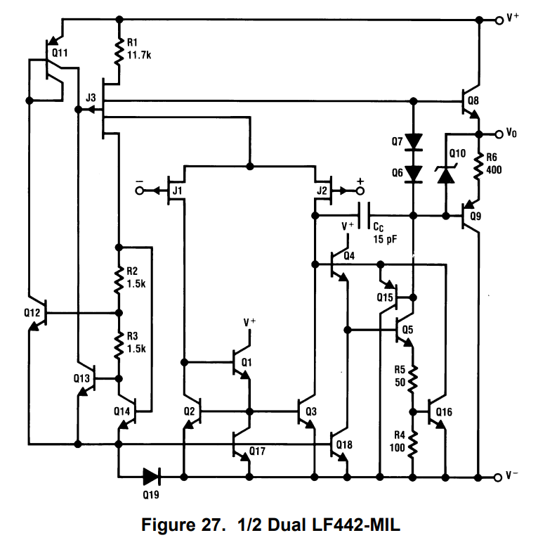

Welche aktuell erhältlichen FET-Opamps sind zu empfehlen?
Ich frage mich, könnte es sein dass man sich von FET/JFET OP-amps ein gewisses "röhrentypisches" Klangverhalten im Sättigungsbereich verspricht?
So weit ich es durchschaue bezieht sich die Bezeichnung FET oder JFET bei den OP-amps zumeist nur auf den Differenzverstärker am Eingang, während der ganze Rest dahinter incl. Ausgangsstufe dann zumeist ganz profan in bipolarer Schaltungstechnik ausgestaltet ist.
LF442CN
Ergo pipolare Schaltungstechnik hinter dem FET Eingangsifferenzverstärker.
Dagegen wird der LFF442 in diesem Papier hier ganz anders beworben
Quasi so als hätte der LF442 eine FET Ausgangsstufe die speziell im Sättigungsbereich musikalisch klingende Vorzüge bieten würde gegenüber Standard OP-Amps.
Jetzt ist die Ausgangsstufe des LFF442 (entgegen aller theoretischen Analysen in dem Papier) aber auch nichts anderes als ganz normaler und profaner OP-Amp Standard, nämlich pipolar.
Und ich kann mir kaum vorstellen dass Texas Instruments hier einen Fehler begangen haben könnte.
Warum das ganze?
Weil es fälschlicherweise suggeriert der LF442 hätte musikalisch klingende Vorzüge und Attribute die er definitiv so nicht hat, und niemals haben kann!

OP-Amps die komplett in FET-Halbleitertechnik realisiert sind, die sind allemal sehr rar gesät. Bei den eher typisch verdächtigen die für gewöhnlich im Audio-Bereich usw. zum Einsatz kommen, ich wüsste nicht dass da einer drunter wäre der jetzt zu 100% FET wäre?
