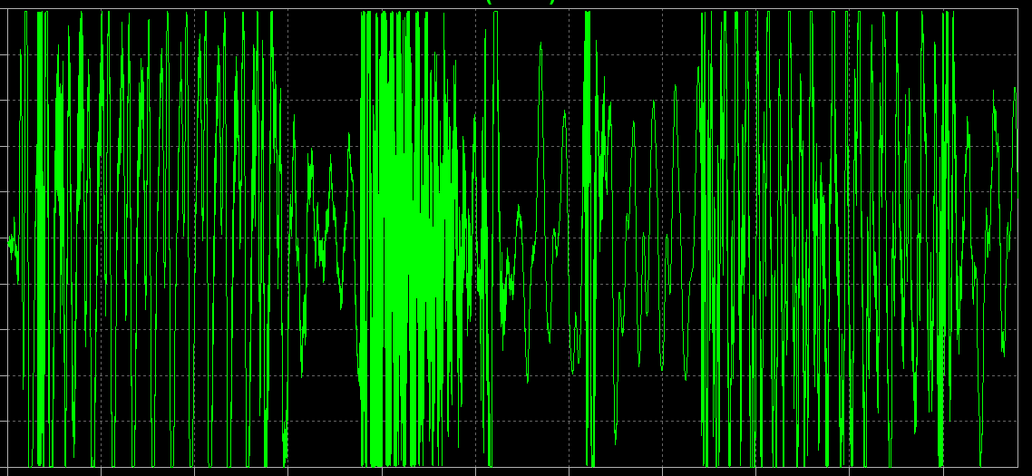

Also, wie schon angedroht, und "here you are", frei nach dem Motte, ich bin nen Influenzer Typ, oder bilde es mir zumindest ein es zu sein.
Samples sind mit LT-Spice erstellt und stehen bereit.
Ich habe (wieder mal) ne Slap Bassfigur herangezogen die aber NICHT von mir stammt. Würde ich das selbst einspielen, so gut würde ich das nie und nimmer hinbekommen (behaupte ich).
Egal, darum geht es im Kern überhaupt nicht. Wichtig ist, was geht vorne rein, und was kommt hinten wieder raus!
Das erste was mir aufgefallen ist, die Schaltung braucht schon massiv an Eingangspegel mit einem realen Basssignal bis es zu Verzerrungen in der Schaltung kommt.
Die aktiven EMG's in P/J Bestückung liefern bei normalen mittelstarken Anschlag deutlich weniger als 200 mV RMS. Um überhaupt ~200 mV RMS zu erreichen, da muß man schon ordentlich reinlöffeln (können).
Gemessen damals mit DR Hi Beam Saitensatzstärke 105er, die Pickups recht dicht an den Saiten dran. Am J Pickup passt bei meinen Spector Bässen kaum noch ne Briefmarke dazwischen.
Um die HAZ-Schaltung in Sättigungsartefakte zu bringen, da muß man das Signal der Pickups auf ~550 mV RMS (nimm oder gib) aufboostern.
Das ist schon immens! In der Praxis überhaupt realisierbar? Das wäre die entscheidende Frage! Wurscht egal, wichtig ist die Frage, wie klingt das alles?
Alle Samples im Anhang (Zip)
Ausgangsmaterial:
- slap
- haz_9V
Bass - 100%
Treble- 100%
Gut zu erkennen, Sättigungsartefakte treten auf
Sind die hörbar?

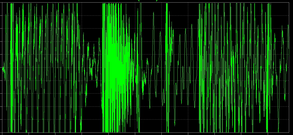

Zum direkten Vergleich:
- haz_18V
Versorgungsspannung ist auf 18V erhöht, und damit keinerlei Sättigungseffekte mehr vorhanden.
Ob hörbar oder nicht, da scheiden sich wohl oft die Geister drüber. Ich jedenfalls höre keinen Unterschied, obwohl die Artefakte im Bild oben schon gut sichtbar sind.

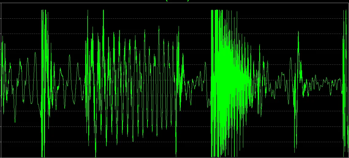

Wie bekommt man mehr Zerrartefakte in den Sound?
Ganz einfach, man verringert die "Batteriespannung". So lange die Schaltungsstufe am ersten OP-Amp nicht zerrt, so lange ist das durchaus legitim. Entscheidend ist doch die Frage, was macht der Pre-Emphasis (OP-Amp #1) mit der Klangregelstufe OP-Amp #2 ?
- haz_@7V
Bass - 100%
Treble- 100%
Eigentlich immer noch recht wenig Zerrartefakte wahrnehmbar, finde ich zumindest
Noch mehr Zerrung!
- haz_@5V
Bass - 100%
Treble- 100%
Und Jetzt hört man es schon deutlich, das Bild dazu
würde allerdings deutlich "Schlimmeres" vermuten lassen. Manche Zeitgenossen mögen vielleicht geneigt sein aufgrund solcher Bilder und mit fachmännischer Analyse von: "das muß sich doch anhören wie Kotze" zu sprechen!
