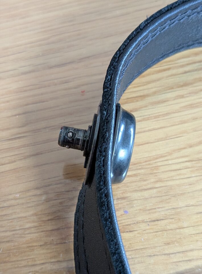

  • #7.745
Habe das auf der Dingwall-Seite gesehen, da wird aber nirgends gezeigt, wie da der Gurt befestigt wird.
Du hast da am Gurt ein Teil mit einem Pin, der in das Loch in dem Teil im Body gesteckt wird. Das Einsetzen und Lösen find ich ziemlich fummelig. Der einzige Vorteil ist imho, dass alles zusammen sehr flach baut.
Ich hab an meinen Nicht-Dingwall-Vögeln normale Straplocks in der Position, das geht auch gut und ist mir lieber.

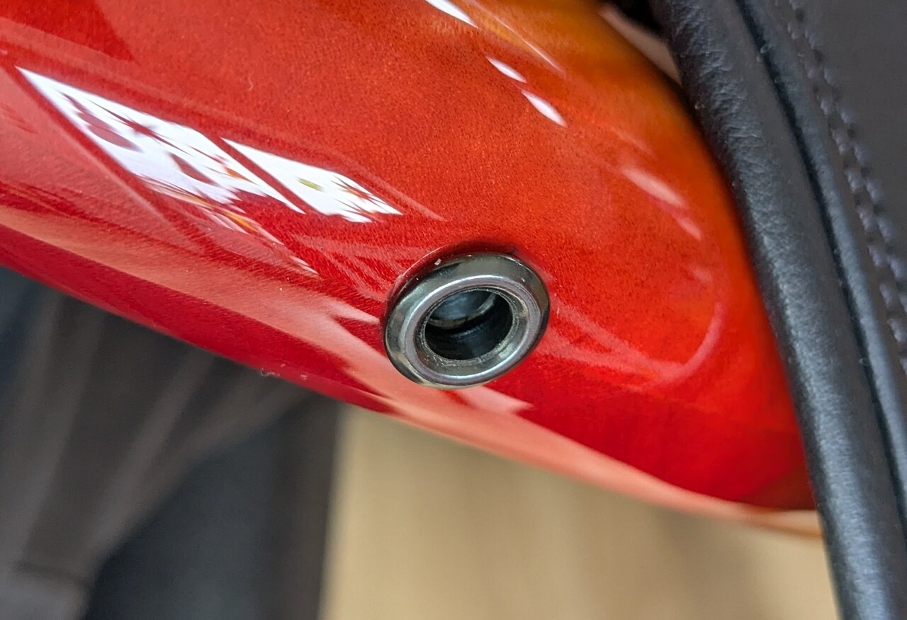

Wenn der Gurt am Bassrücken befestigt wird, dann könnte ich mir vorstelle, dass der Gurt unangenehm gegen den Bauch drückt?
An meinem Spector war diese Flushmount Lösung vorinstalliert. Hatte ich noch nie, kannte ich auch bis dato nicht. Finde ich aber eine ganz nette Lösung.
Die Warwicks Streamer der 90er hatten das früher. Sehr elegante Lösung. Also das mit diesem Loch im Bass und der Pin ist am Gurt.

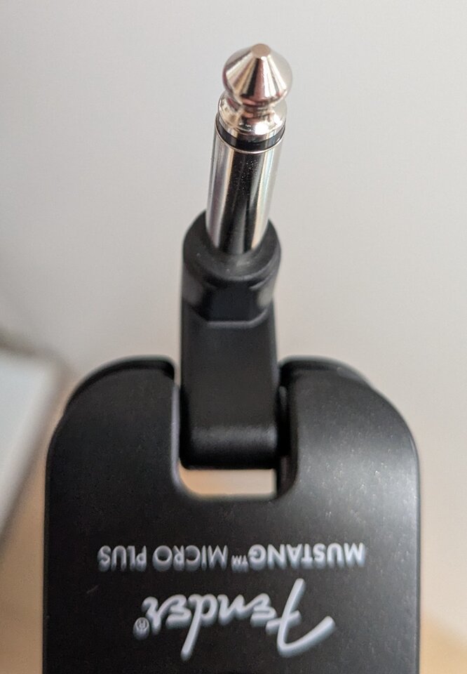

Hallo zusammen
Fürs Üben daheim habe ich mir so einen kleinen handlichen Fender Mustang Micro Plus Verstärker gekauft. Tolles Teil, gute Einstellmöglichkeiten und guter Sound für Gitarre und Bass.
Funktioniert bei mir bei all meinen Gitarren und Bässen nur bei meinem Spector NS2 mit 18v Haz Elektronik irgendwie nicht. Nach dem Einstecken passiert schon bisschen was aber selbst mit voll aufgedreht er Lautstärke am Bass und dem Verstärker ist kaum etwas zu hören. An meinem Orange Crush funktioniert wieder alles wie es soll.
Habt ihr eine Ahnung woran das liegt? Sind Spector Bässe mit so kleinen Fender Ansteckverstärkern nicht kompatibel? Warum? An meinem Warwick Streamer gibt es keine Probleme.
Die Batterien des Spector habe ich selbstverständlich schon Testweise gegen ganz frische getauscht, hilft nix.
  • #7.752
Spontane Vermutung: Der Klinkenstecker des Fender Ampplugs schließt den Stromkreis des Spectors nicht und daher ist der Bass extrem leise.
Reaktionen: win311 und 3-Diddy
  • #7.753
Hmm, ja, vielleicht. Wenn ich mir die Klinke des Fender Teiles anschauen, dann fällt mir die abgeflachte Spitze auf. Bei allen anderen Instrumentenkabeln die ich nutze ist die Spitze auch wirklich eher spitz.

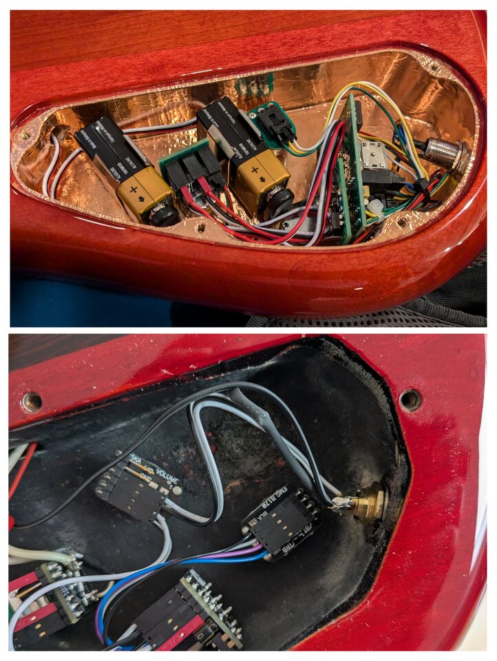

  • #7.756
Haben wa also noch so was, was nicht mit den Buchsen funktioniert. Wobei der Warwick doch auch solche hat, oder?
  • #7.757
Ne, zumindest mein Warwick hat eine ganz andere Buchse wobei die glaube ich nicht original ist aber was weiss ich schon.
