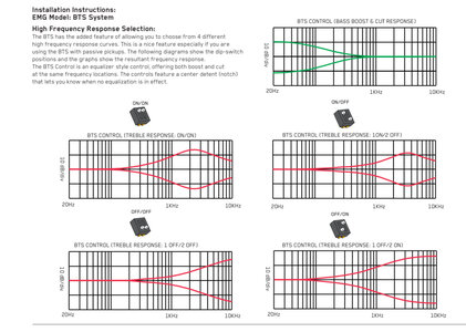

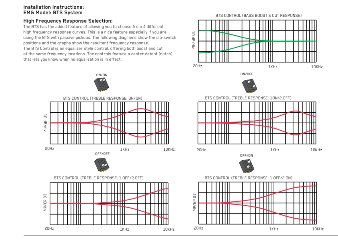

Meine Ohren sind tatsächlich nicht mehr die besten. Ich hab da keine besonders großen Unterschiede gehört.
Ordentlich dran drehen, die Frequenzkurven verändern sich schon ordentlich.
Reaktionen: E-A-D-G
  • #7.803
Drehen? Da kann man doch nur ein oder ausschalten, oder hab ich da was übersehen?
...am Höhenregler
Du änderst mit den Schaltern die Regelcharakteristik. Regelst Du nix, hörst Du auch keinen Unterschied!
An den Bass und Treble Reglern. Wenn alles flat steht verändert sich nix.
Bass bleibt zwar immer gleich aber es klingt trotzdem mit den Höhen zusammen dann anders, einfach herumprobieren.

Am besten Höhen am Bass voll auf und dann die verschiedenen Möglichkeiten durchprobieren.

Das On/On Setting finde ich für Fingerstyle z.B. ganz geil oder eher klassische Plek-Sounds. Off/On ist das Standard Setting, sehr modern und „frisch“ im Sound wenn man etwas Glanz hören möchte oder es brutal rasseln lassen will.

Nur Sekunde 16 - 21 klingt glockig indifferent. Welches Setting ist das?
Keins. Die Line wird ja zweimal gespielt, ich hab das variiert, einmal auf der A-Saite gespielt, einmal auf der E-Saite - die gleichen Noten, daher der Unterschied. Immer das gleiche BTS-Setting.
Ich meine rein technisch. Hab ich da was übersehen?
Die Frequenz wo die Höhen geboostet werden, ändert sich. Und auch ihre Kurve.

PS: bei den Schnippseln ging der Spector direkt in das Interface, keine weitere Soundbearbeitung, Bässe und Höhen voll aufgedreht. Soll halt zeigen, wie der Preamp allein wirkt.
Zugegeben: innerhalb der BTS sind die Unterschiede nicht drastisch. Zu einem Aguilar bspw hört man das aber schon.
