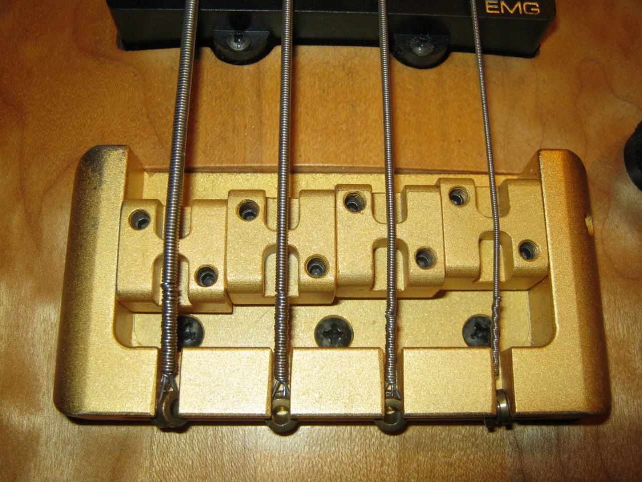

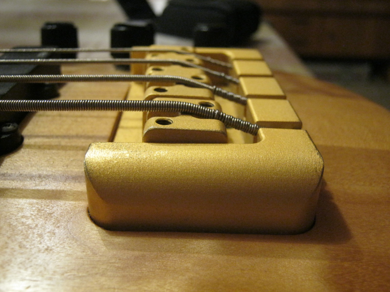

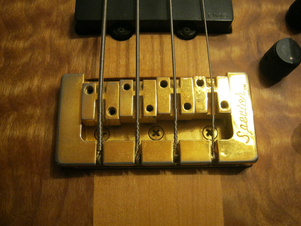

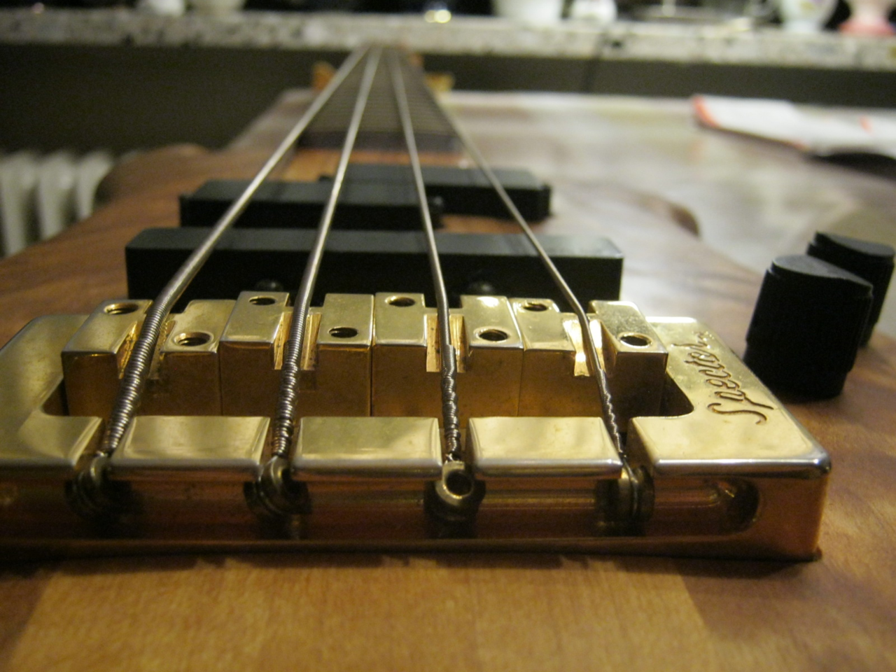

Keine Bilder, keine Spector-Brücken.
NS-2O
Worauf kommt es mir an bei der Einstellerei?
Der Anstellwinkel der Reiter sollte weitgehend gleich sein (siehe Bild 1 und Bild 2). Ich finde marginal angewinkelt am besten "klingend". Das Problem dabei ist dass gerade der Reiter der G-Saite stark dazu tendiert nach vorne und auch seitlich wegzukippen, weniger stark die D-Saite aber auch da deutlich merkbar.
Die Böckchen sollen flächig aneinander anliegen (siehe Bild 3). Das Problem ist, Die Böckchen von D und G tendieren stark dazu wegzukippen wodurch das "flächig" anliegen lassen schwierig hinzubekommen ist.
Zudem passt dann auch der Anstellwinkel nicht mehr wenn das Böckchen wegkippt usw.
Dazu kommt das Problem wenn man die Böckchen von links und rechts mit den beiden Schrauben fixiert (siehe Bild 1 und Bild 2) dann das ganze Paket versucht sich irgendwie selbst auszurichten und meistens hängen dann einige Schrauben für die Höhreneinstellung regelrecht in der Luft.
Ist ja nett dass man hier zwei Schrauben hat weil man bei Bedarf die Böckchen komplett etwas nach rechts oder links justieren kann damit es optimal am Griffbrett passt. Aber es behindert das Ausrichten der Böckchen wenn man versucht es exakt ordentlich einzustellen.
Im Bild 2+4 sieht man dann auch den groben Konstruktionsfehler. Der Saiten Anpressdruck im Auflagepunkt versucht das Böckchen (quasi seitlich rechts) nach unten wegzuziehen. Das ist einfach Kacke und verdammt schlecht gelöst.
Löst man rechts die Fixierschraube weil man die Intonation einer Saite einstellen will dann kippt das G-Böckchen sofort weg, und dann passt auch die Höhe nicht mehr. Echt Grauenhaft das ganze Konstrukt
Deutlich besser wäre es wenn der Auflagepunkt in der Mitte der Böckchen wäre und nicht so deutlich nach vorne versetzt!

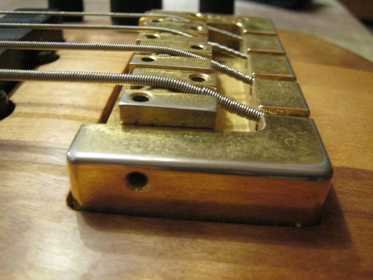

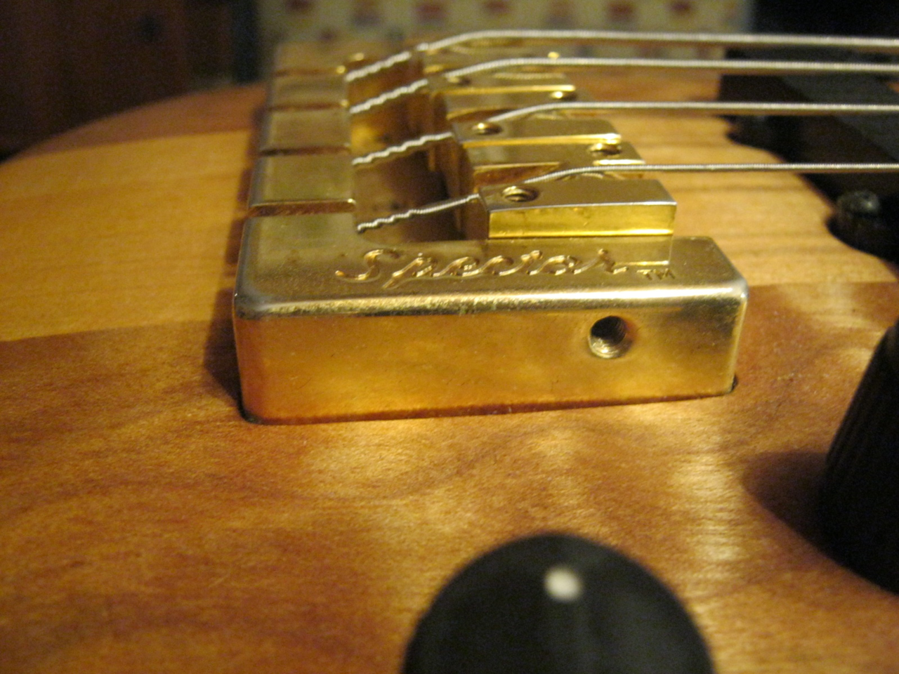

NS4-CRFM
Hier ebenfalls schön erkennbar dass die Böckchen einen gleichmäßigen und geringen Anstellwinkel haben.
Der Saiten Auflagepunkt befindet sich hier in der Mitte des Böckchen, zudem sind die Böckchen kürzer und haben damit nicht mehr diese starke Tendenz seitlich wegzukippen. Es gibt nur noch eine Fixierschraube (rechts) bei der G-Saite. Das Böckchen der E-Saite liegt (links) immer flächig an. Ergo flächig anliegend von links nach rechts und nur von rechts mit der Schraube fixiert.
Die Brücke ist zwar auch nicht ganz so einfach einzustellen aber dennoch deutlich einfacher als der Vorgänger.
