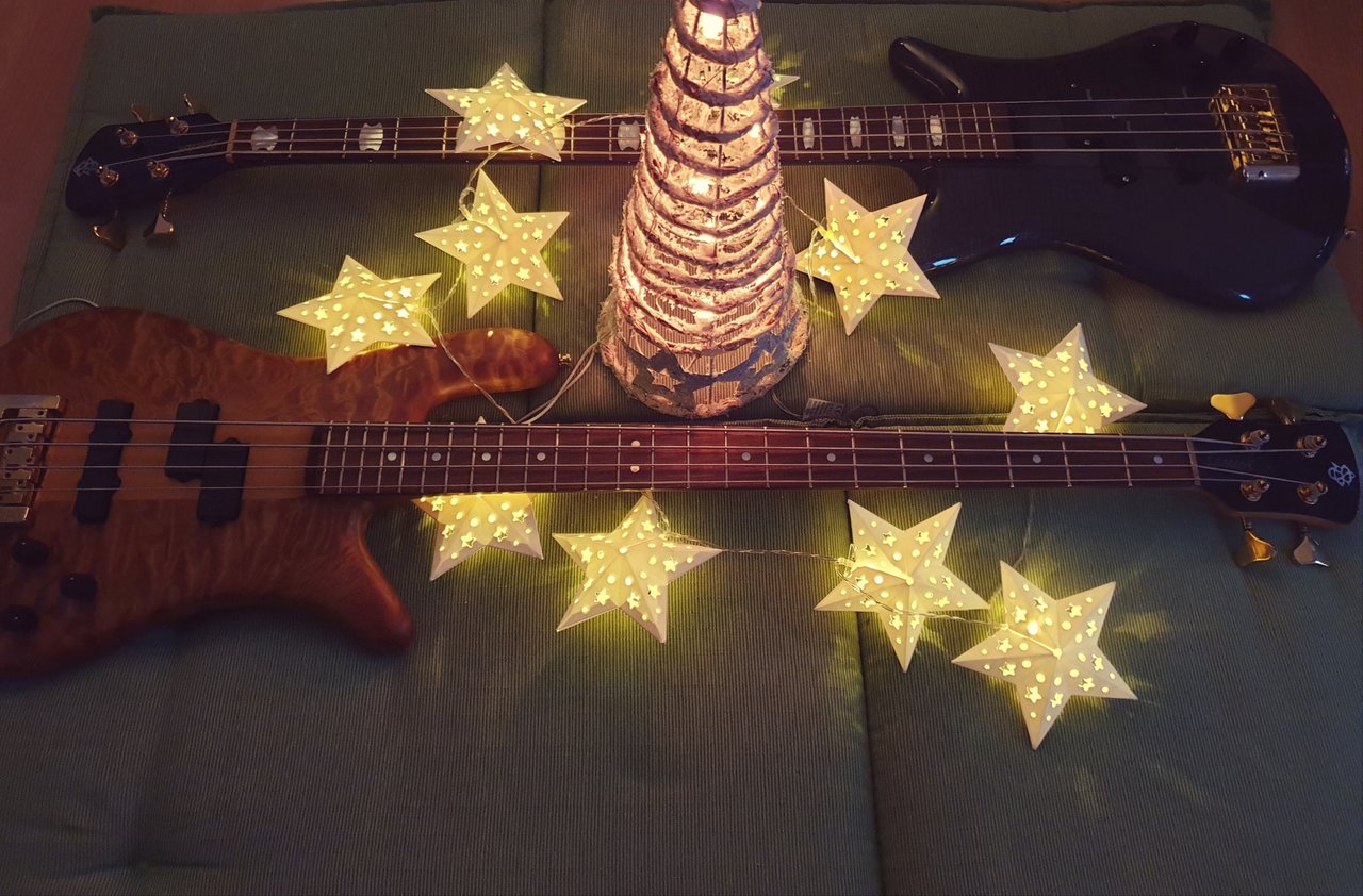

Hi,kenne ich. Mein Euro hat auch einen leichten Wackler und ich das ist ein weiterer Anlass die Elektronik zu tauschen, wenn man eh schonmal dabei ist und so.
Nebenbei bemerkt glaube ich, dass es ein wenig weihnachtet hier.:bier:
