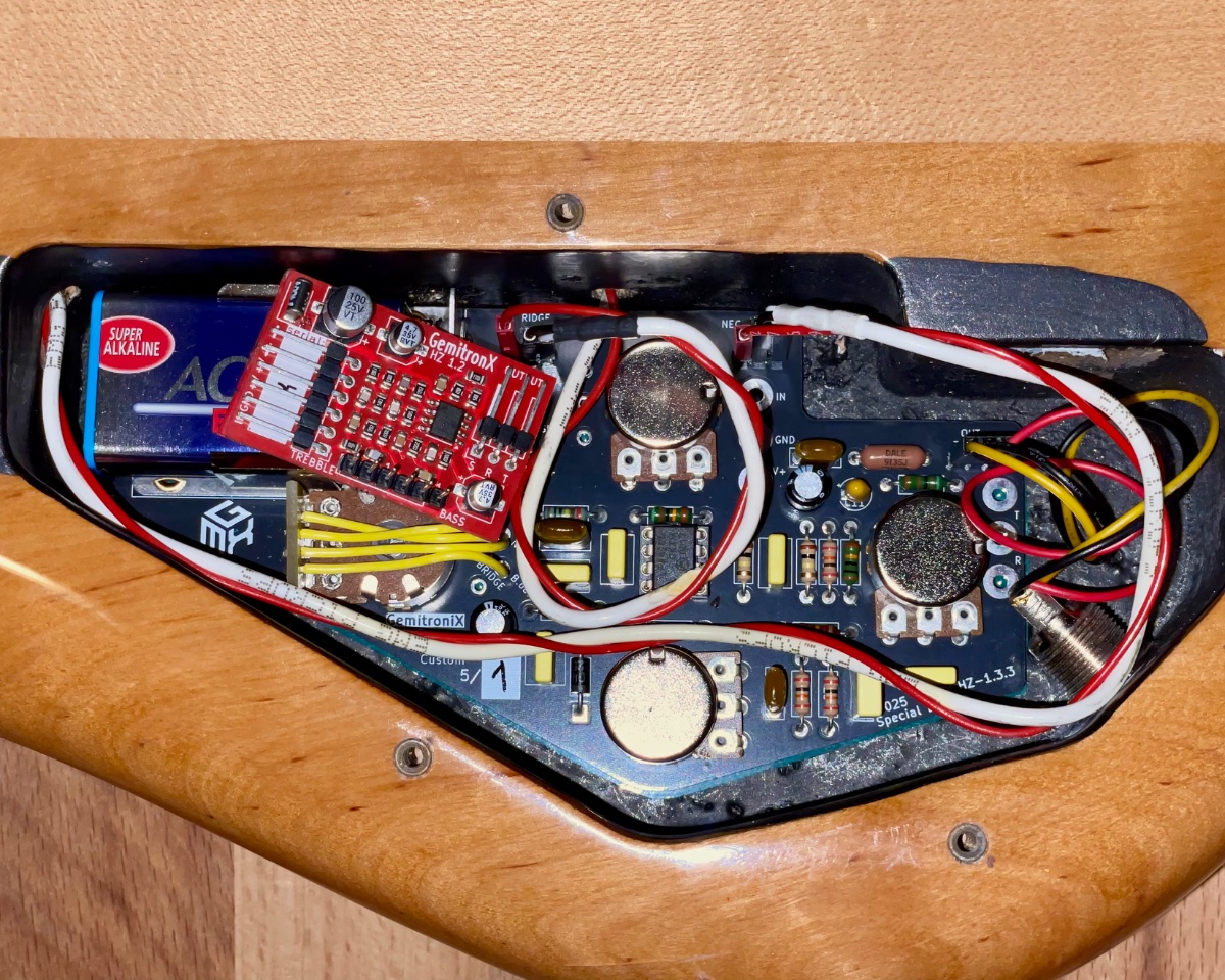

Uh für den Legacy stell ich mich mal an. (Sorry)
Ja. Ich hab einen. Klingt super, man muss auch sagen den zu bauen ist kein Kunststück mehr da die Schaltungspläne im Netz rumfliegen.
Hab den kleinen als auch den großen.

Du hast also auch den custom wo das IC gewechselt werden kann. Wie sind denn speziell hier deine Erfahrungen? Welche Änderungen ergeben sich denn mit dem IC Tausch?
  • #9.469
Erstaunlich gering. Ich find da is auch viel Voodoo dahinter. Ich habe da mal nen LF442 als auch einen MC33172 (aktueller IC wie jetzt bei den HAZ reinkommt) als auch nen allerwelts IC TL072 getestet.
Kannst du dir hier laden und anhören, da sind auch andere dabei
Klar, aufm KH hört man es, wieviel das auf nem Amp ausmacht muss man schauen.
