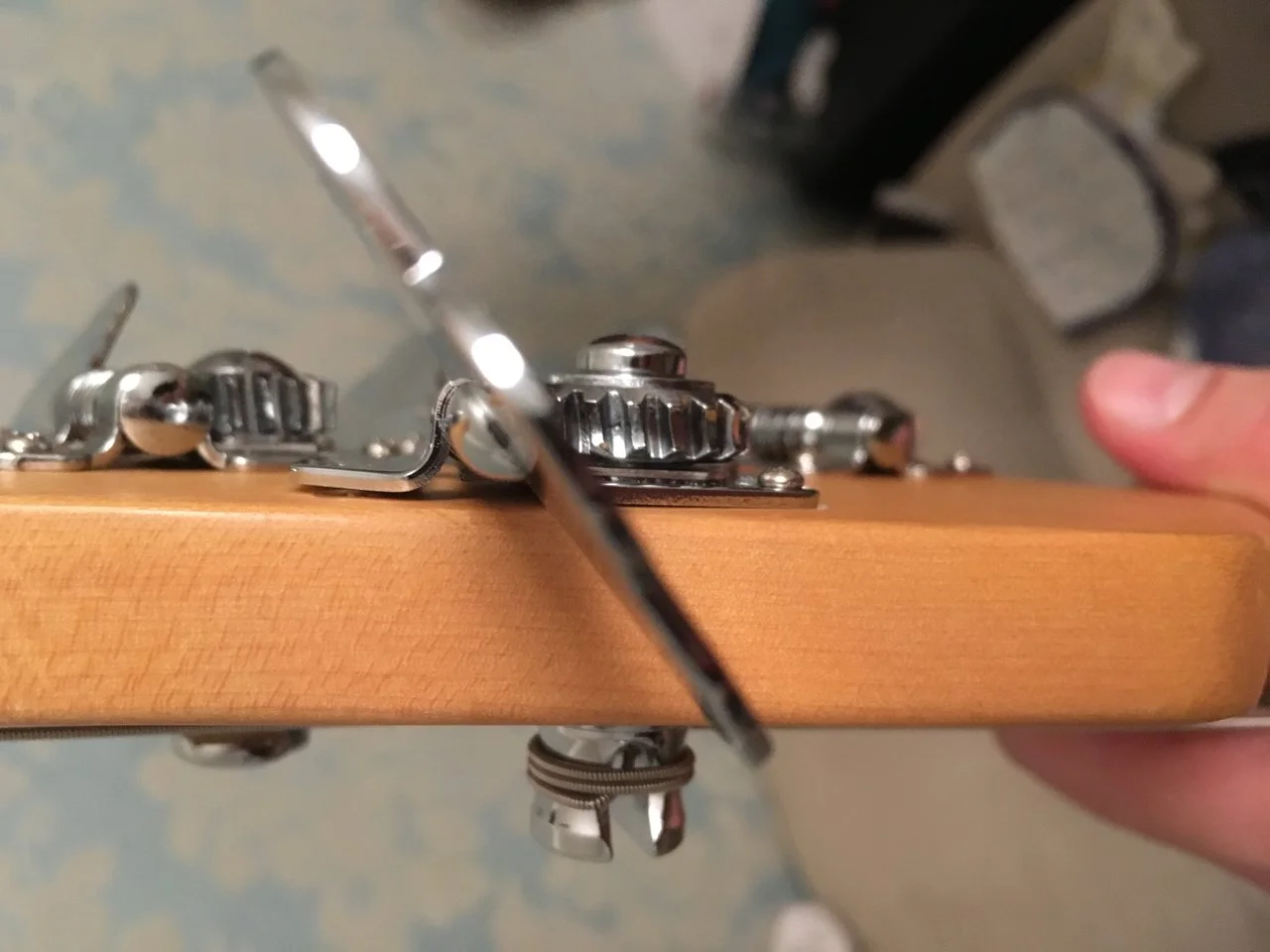

an meinem SUB Ray 5 hat sich vor zwei oder drei Wochen der Flügel einer Mechanik verabschiedet. An und für sich nicht weiter tragisch, da sollten eh irgendwann neue rauf (auch wenn sich der ursprünglichen Plan mittlerweile erledigt hat). Da ich den Bass meinem Bandkollegen mitgegeben habe, damit er, sollte er dazu kommen, den Preamp von Musikding einbauen kann, musste ich mich auf die durchgegebenen Maße verlassen. Letztendlich entschied ich mich für die Schaller BM (nicht die BMF mit der großen Grundplatte) und bezog diese über bassparts.de (übrigens ausgezeichneter Service :great: ). Ich wusste allerdings auch, dass die Bohrabstände nicht exakt stimmen.

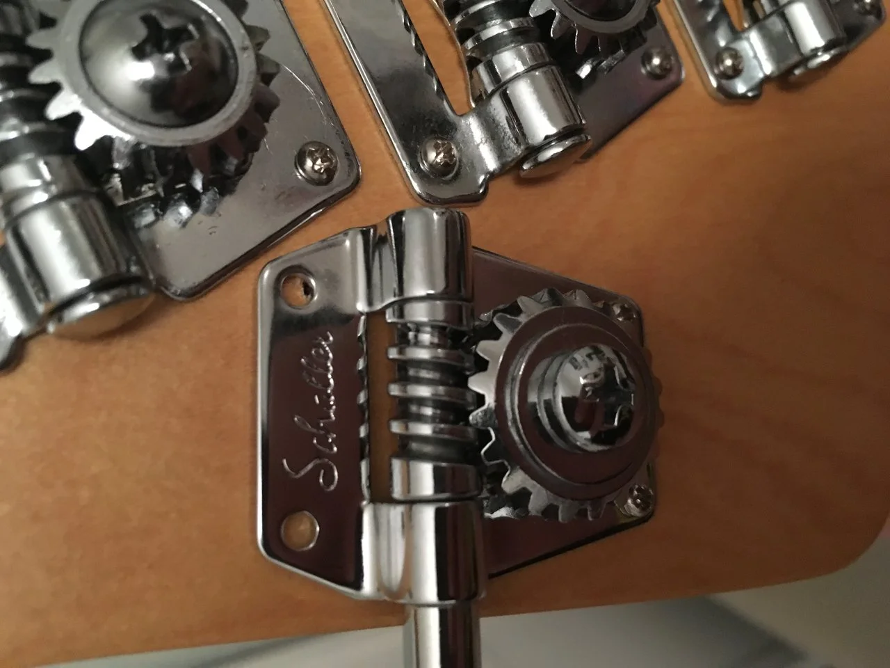

Heute habe ich den Bass wiederbekommen und gleich mal probiert, wie die Schaller passen: an und für sich erstaunlich gut, aber die Abweichung bei den Bohrlöchern ist kleiner, als ich vermutet hätte. An der „Zahnradseite“ kann ich die alten Schrauben wieder (schräg) einschrauben, an der „Stiftseite“ sehe ich schon die Ränder der Bohrlöcher (siehe Foto).
Insofern kann ich mein Vorhaben, einfach neue Löcher zu bohren, nicht ohne weiteres in die Tat umsetzen. Stattdessen muss ich die alten Löcher erst einmal schließen, da die Ränder ansonsten wahrscheinlich einfach ausbrechen würden. Nun also die Frage:
Wie stelle ich das am besten an? Ich würde ja ungern die Löcher noch etwas aufbohren, um sie mit einem entsprechenden Holzstift (in dem Fall ja wahrscheinlich am besten Ahorn?) zu schließen. Welcher Leim wäre hier am ratsamstem? Gibt es da auch eine weniger aufwändige Methode? Oder wäre das dann definitiv zu instabil?

loch mit superkleber (flüssig) füllen und gut durchtrocknen lassen - dann läßt sich ein neues loch super bohren; die schrauben der mechaniken sind keinen hohen belastungen ausgesetzt....
Reaktionen: StonerGreg, Ray Mahogany, DerNuLz und eine weitere Person
Probiere ich heute gleich aus. Ich fülle die Löcher und bohre in 1-2 Tagen neue.
Wenn's einfach sein soll, kannst du auch einen Zahnstocher in die alten Löcher einleimen....das macht sich beim Bohren besser als der Kleber
Reaktionen: Gast76317, hui, DerNuLz und eine weitere Person
Und das ist nicht zu weich?
Genau auf die Art haben wir auf Formentera bei meinem Bass und einer Gitarre ein leicht daneben gegangenes Loch wieder zugemacht. Funktioniert astrein mit Zahnstocher und Titebond.
Reaktionen: DerNuLz
Ich habe das ganze vorhin schon einmal bei den Löchern auf der „Stiftseite“ gewagt. So sind die Mechaniken wenigstens schon drauf und ich muss den Hals nicht entspannen. Ich hatte zwar kein Titebond zur Hand, aber mal sehen, wie gut es funktioniert (werde ich ja sehen, wenn ich die neuen Löcher bohre). Sollte das nicht halten, muss ich halt Titebond besorgen.

Die Kollegen von Alpher Basses setzen kleine Messing Insertmuttern ins Holz ein. Befestigt wird dann mit metrischer Feingewindeschraube.
Wenn man es ganz aufwendig macht ;)
Zahnstocher aus Buche und Titebond funktioniert schon. Schöner ist es die Löcher mit 3mm Bohrer aufzubohren und dann mit gedrechseltem Ahorn zu verschließen.
Je nach Motivation also

Es hängt natürlich auch ein bisschen damit zusammen, was die Schraube nachher halten soll. Wenn ich eine neue Bridge zu verankern habe, stopf ich die alten Löcher lieber mit richtigen Dübeln, da würde ich der Zahnstochermethode nicht vertrauen. Für die Verdrehsicherung an den Stimmmechaniken geht das wohl, die Schrauben werden ja praktisch gar nicht auf Zug belastet.
