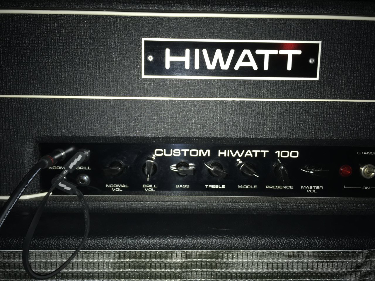

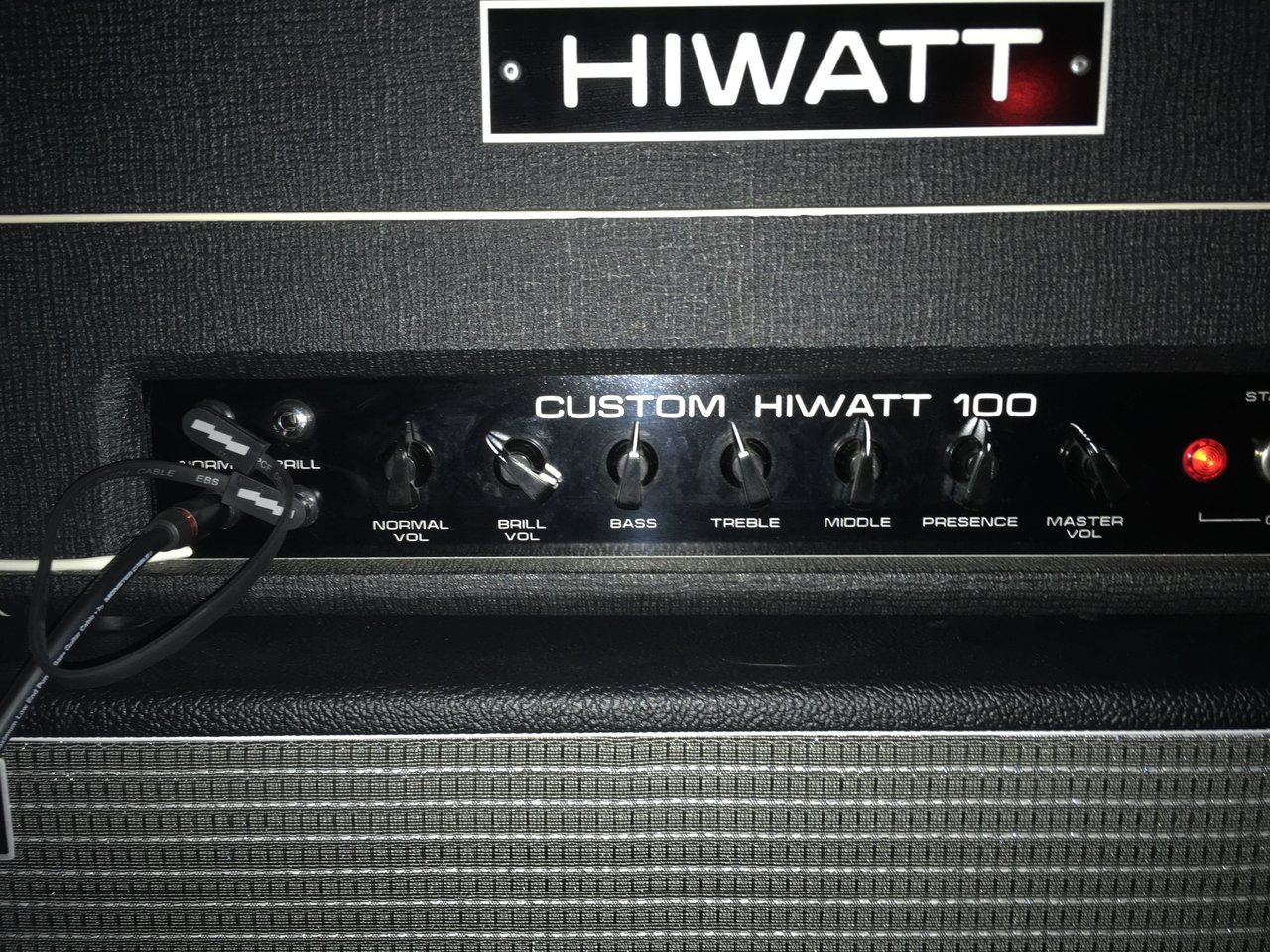

So, war gerade im Bandraum. Ohne Band aber immerhin. Habe am Hiwatt rumgedreht...
vorher
nachher
...und hey, klingt schon richtig druckvoll :-)
Bin gespannt, wie's klingt, wenn wir Probe haben :great:
