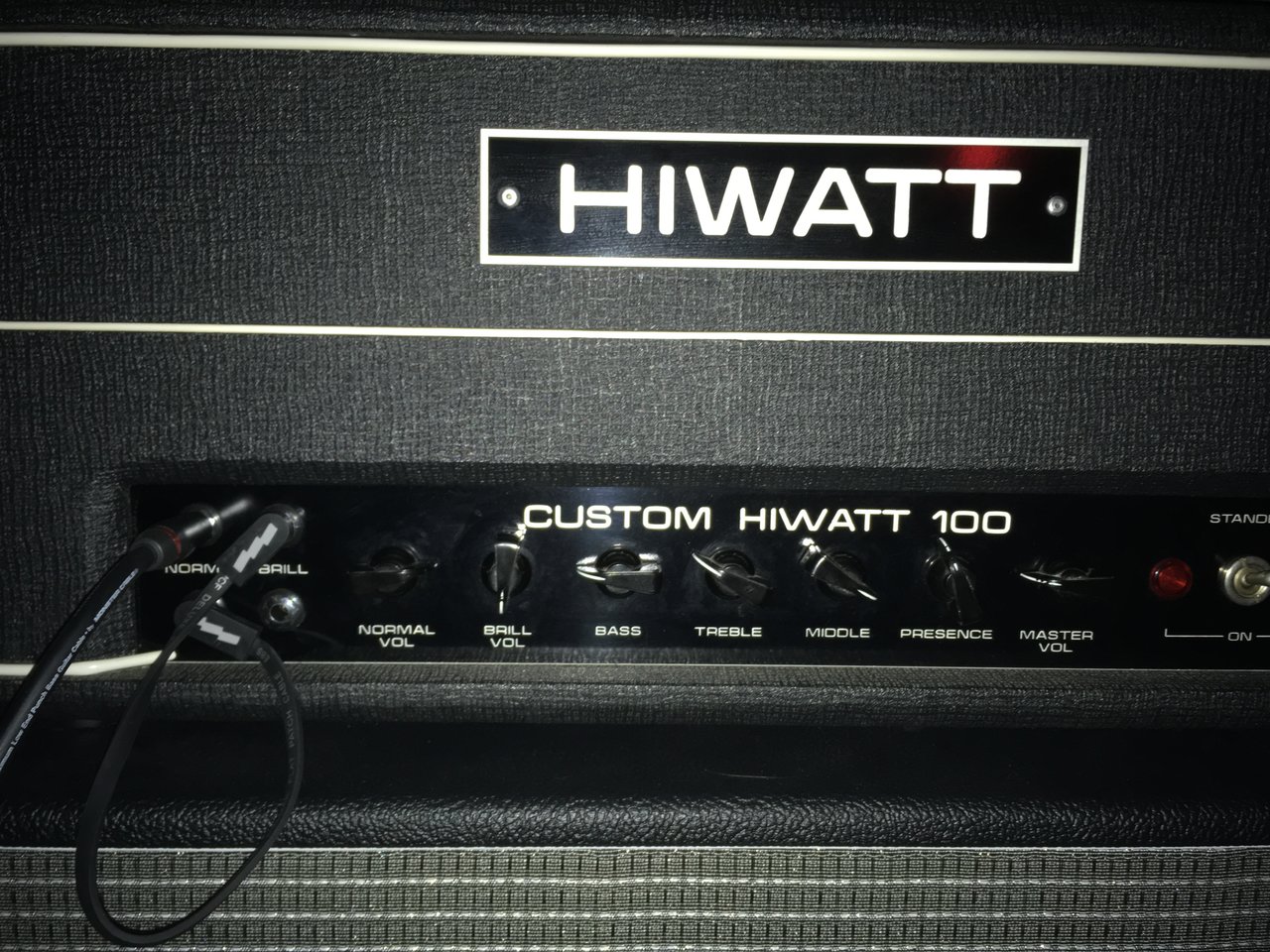

ich suche einen druckvolleren sound, alias peter hook. es soll mir die töne voll in die bauchgegend schieben. wisst ihr was ich meine? 3d musik sozusagen; sehen, hören, spüren. und dies in einer lautstärke, ohne dass es die farbe von den wänden blättert.

Falls du einen passive Bass hast dann solltest du das Patchkabel ziehen. Die Eingangsimpedanz sinkt auf 1/2 wenn du beide Inputs verbindest
ah, wusste ich nicht. ja, ich hab einen passiv angeschlossen:rolleyes:

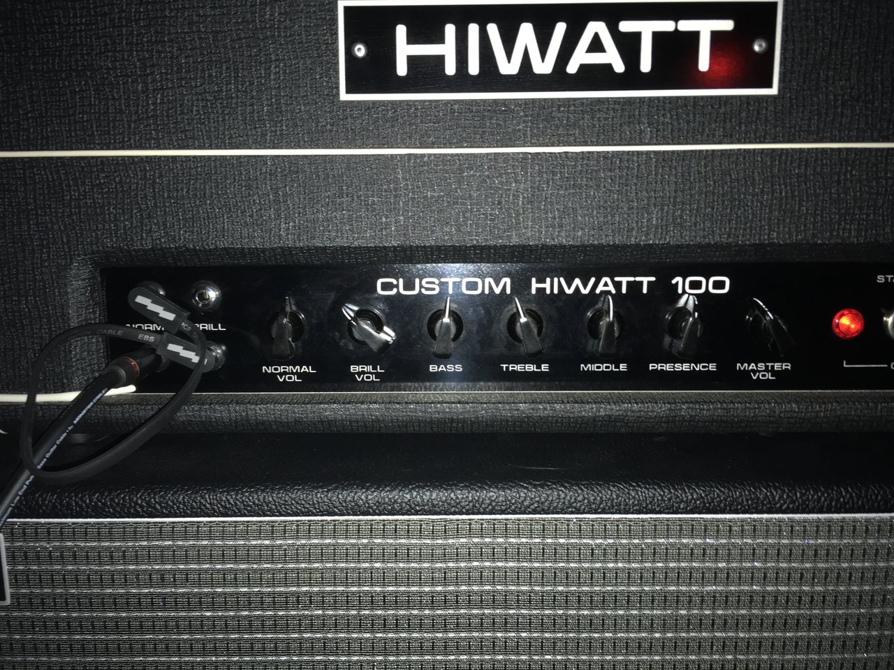

Wenn ich die andere Amp Einstellung sehe dann bist Du bei der zweiten, neuen Version in der richtigen Eingangsbuchse mit der richtigen Eingangsimpedanz. Die andere zerstört Dir mit der niedrigen Eingangsimp. das Signal.
Klangregler dann nach Geschmack.
60 cm ist zu hoch, die gehört eigentlich auf den Boden oder wenns dann zuviel wird eher 10 cm hoch oder etwas höher.
An Druck kann es der 412er nicht mangeln, das ist genau das was sie kann.
Mit 100 Watt Röhre kommt man beim reindrehen der Bässe am Amp schnell an die Headromm Grenze.
Ein Klipschhorn wirds nicht richten und ein 15 L auch nicht. Original Hiwatt Boxen klingen dünner, auch keine Lösung.
Patchkabel macht denke ich auch keinen Sinn, wie EADG schon schreibt. Nicht alles was Gitarrenspieler gerne machen ist für Basser gut.
Der Hiwatt sollte klar genug klingen, auch ohne Patch auf den Brillant Eingang. Immer mit passiven Instrumenten in den normal Eingang gehen.
Amp und Box sind völlig ok. Das sind einfach Bedienungsfehler. Wenns dann immer noch nicht reicht vom Druck her dann brauchst Du einen stärkeren Amp.
