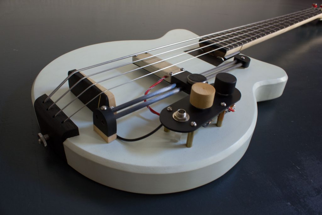

  • #22
Der PU muss deshalb so kompakt wie möglich sein weil.....er ich ein Gehäuse muss, das wiederum zwischen Bridge und Hals verschoben werden kann...so das man jede Position mit einem PU abnehmen kann....
Eins SLIDE PICKUP....quasi....

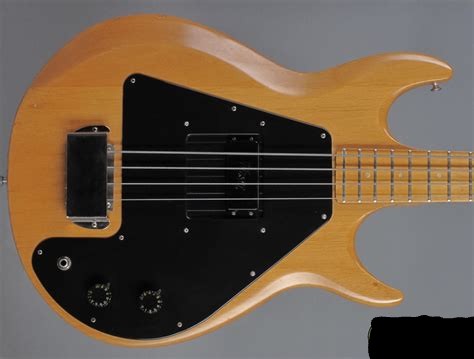

Soetwas hatte Gibson mal im Programm, den Grabber:
  • #26
  • #28
Leider seh ich hier schwarz.
Ah........hab aber noch ein anders Bild gefunden.
Kannte ich noch nicht.....!!! Danke für den Hinweis :great:
Allerdungs kann man den PU hier nur um ca 4-5 cm verschieben, weder eine Bridge noch Hals Position ist hier möglich.
Ich denke das hier keine ernsthafte Sound Veränderung möglich ist...mehr so ein "Feintuning" .....
WENN dann würde ich den Verstell Weg schon von der Brück bis zum Hals gehen lassen....
