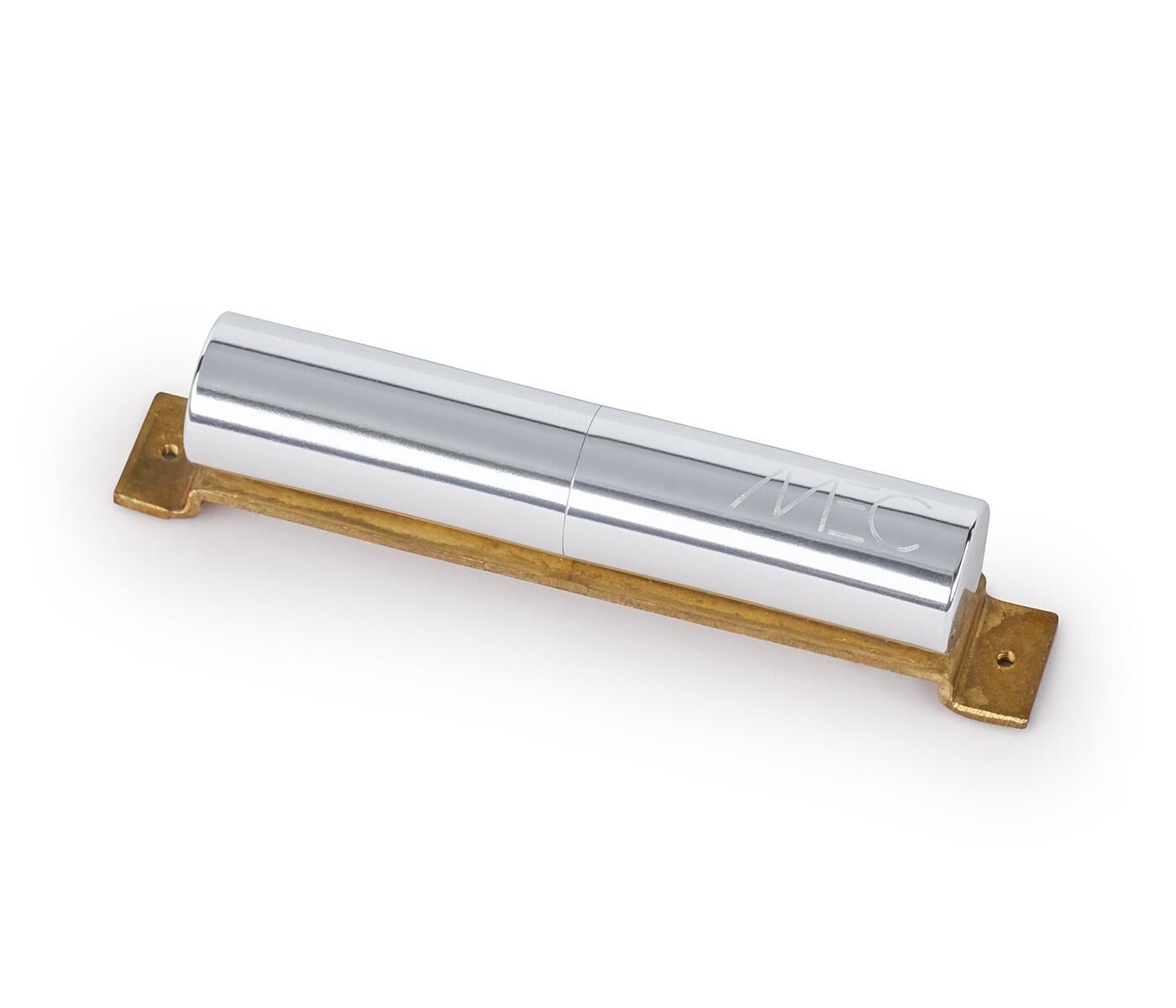

Christoph hat mir mal ein paar Tonabnehmer im Telecaster-Neck-Format gebaut, bei der die Bodenplatte nur noch seitliche Ohren für die Befestigungsschrauben hat. Noch kompakter geht es, wenn man wie beim P90 die Befestigungsschrauben zwischen den Polepieces vorsieht. Die Idee hatte ich damals aber leider nicht, sondern grad eben. Funktioniert aber nur mit Stabmagneten unter den Saiten, bestenfalls gedoppelten wie bei den J's.
Klingt gut...
Befestigungsschrauben oder Laschen brauch ich nicht....die würde ich grundsätzlich absägen ...
