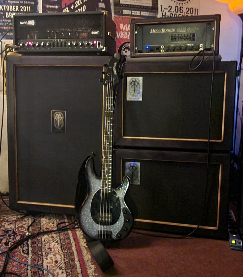

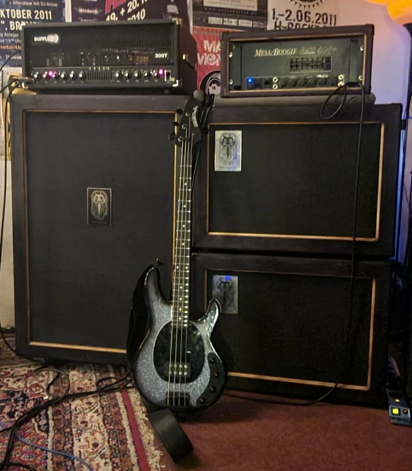

Kein Bild ,kein Amp. Ich bin froh das ich meinen 300t los bin. Es ist klanglich ein fantastischer Amp, aber meiner war eine Diva. Der verzieh gar nichts. Dauernd fluppten die Sicherungen und er war 3x beim Techniker. Ich habe ihn gegen einen Beta Lead mit Wertausgleich getauscht und das war auch gut so. Das Projekt mit 2 Amps habe ich eingestampft und bin mit dem Boogie alleine an der 6x12 total Happy. Da die Kiste aber auch sehr schwer ist benutze ich live meistens eine 4x10 Boogie Powerhouse zum 400+. Für Clubs völlig ausreichend. Der Boogie ist auch nicht so schwer und klobig wie der Sunn oder ein SVT z.B.!
Meinen 1000er TB habe ich vertickt da mir da klanglich was fehlte!? Den Ad200 hatte ich mal kurz. Aber damit hätte ich keinen Spaß. Allerdings hatte ich vielleicht ein " Montagsmodell"? Als ich ihn irgendwann einmal bei Musik Produktiv in Kombi mit einer Fender 8x10 gespielt habe um seinerzeit meinen Stingray Special zu testen fand ich ihn richtig Klasse. Allerdings reicht mir mein OR auch, wenn ich Live u.a. Orange haben will. An den Boogie kommt für " meine" Ohren aber nix heran. :bier:
Reaktionen: ERDSPECHT, theendofallthatis und crocoolli
  • #60

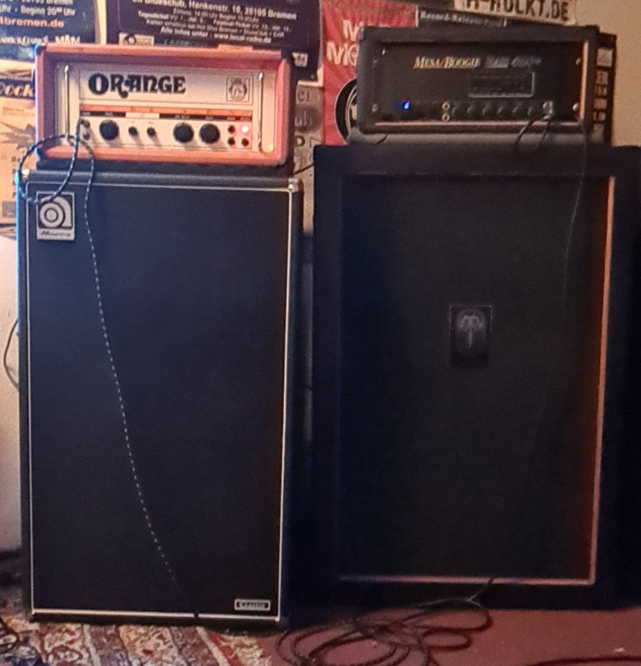

Anhang anzeigen 971770Kein Bild ,kein Amp. Ich bin froh das ich meinen 300t los bin. Es ist klanglich ein fantastischer Amp, aber meiner war eine Diva. Der verzieh gar nichts. Dauernd fluppten die Sicherungen und er war 3x beim Techniker. Ich habe ihn gegen einen Beta Lead mit Wertausgleich getauscht und das war auch gut so. Das Projekt mit 2 Amps habe ich eingestampft und bin mit dem Boogie alleine an der 6x12 total Happy. Da die Kiste aber auch sehr schwer ist benutze ich live meistens eine 4x10 Boogie Powerhouse zum 400+. Für Clubs völlig ausreichend. Der Boogie ist auch nicht so schwer und klobig wie der Sunn oder ein SVT z.B.!
Sehr starkes setup. Wie oft tauscht du beim boogie die röhren? Und was sind das für boxen? Welche marke würde mich interessieren?
