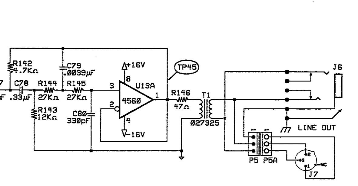

Habe ein Problem mit dem Line out an meinem Sunn 1200s, der knistert und rauscht ziemlich stark. Ist das normal?
Die Vorstufenröhren habe ich mal getauscht, leider keine Änderung.

Ciao @indian66
hat nur der Lineout das Problem und wenn ja, welcher? Am Jack sind Tip und Ring geschaltet, da kann es eventuell Kontaktprobleme geben. Am XLR ist in meiner Erinnerung ein Pfostenstecker, welchen man auch reinigen könnte. Der Lineout ist eigentlich ganz simpel direkt nach dem zweifach Opamp trafosymmetriert (klingt gut!) und hat ausser den Schaltern im Jack, einem Spannungsteiler und dem Trafo keine eigenen Komponenten. Wenn also der Amp normal geil klingt und nur der Lineout zickt, dann tippe ich zu 99% auf eine Kontaktkorrosion in einem der Verbinder oder Buchsen.
Gruss
claudio
Reaktionen: indian66 und StonerGreg
  • #975
Was @claudio beschreibt, sieht so aus:
Störgeräusche könnten aber auch von einer Masseschleife kommen - der 1200s hat keinen GND-Lift am Line-Out/DI.
Korrosion kann natürlich immer einem den Tag versauen - vll. überprüft man den Stecker P5/P5A mal? Die Störer hast du nur am XLR oder auch am Line-Out (Auch symmetrisch!)?
Reaktionen: indian66, StonerGreg und claudio
  • #978
Vielen Dank erstmal für die vielen Info's und Hinweise. Das rauschen und knistern ist auf XLR und Klinke und permanent, auch ohne dass man am Kabel wackelt. Werde am Montag mal Kontaktspray probieren und den Stecker P5 mal trennen und mit Kontaktspray behandeln. Aber ich denke diese permanenten Geräusche müssten von was anderem als korrodierten Kontakten kommen?

  • #979
Der line out klingt wirklich klasse, hätte den gerne zum recorden genommen.
Mir fällt gerade noch brühwarm ein, dass du evtl. nochmal den Pre/Post Schalter auf der Vorderseite testen solltest. Nicht das dieser mechanische Schalter des Übels Ursprung ist?
Reaktionen: indian66 und claudio
  • #980
Nee, hab alle Knöppkes mal gedrückt, knistert immer, aber Danke für den Tip
