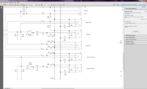

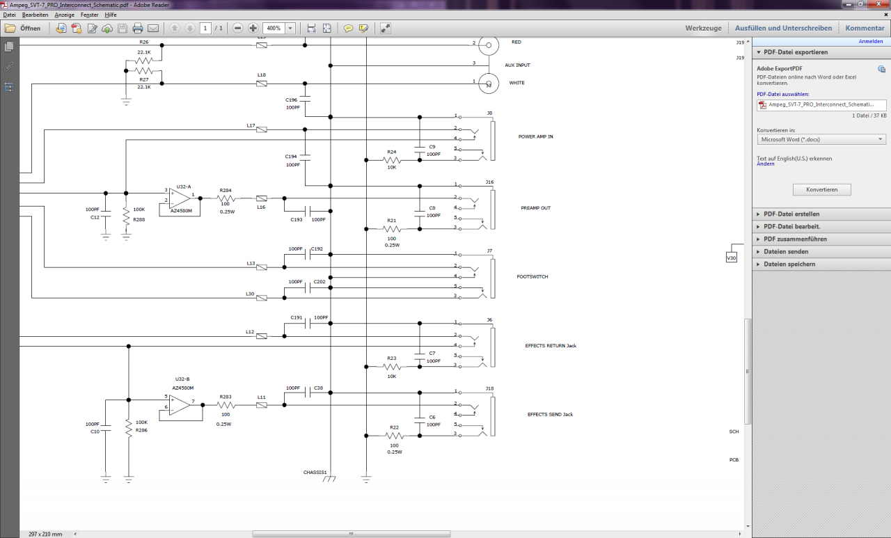

Hey Leute,
ich bin neu hier und habe ein Problem.
Bin gerade dabei mir einen Switch zu bauen, der ein Pedal vor oder hinter meinem Preamp einschleift.
Eigentlich kein Problem, da man massenhaft Schaltpläne zu dem Thema findet.
Ich mach mir nur Sorgen, ob ich den Ground vom Amp In mit dem Ground vom FX Loop verbinden kann.
Mein Amp ist ein Ampeg SVT-7 Pro und ich habe auch den Schaltplan zum Amp auf folgender Seite gefunden:
https://www.talkbass.com/threads/svt-7-pro-repair-question.1074796/page-2
Habe etwas Angst, dass ich das Ding schrotte.
Hat jemand ne Ahnung ob es funktioniert und keinen Schaden anrichtet?
Ich hab keine Ahnung.
Es hat mich aber stutzig gemacht, dass die Amp In Buchse isoliert ist und die FX Loop Buchsen mit dem Gehäuse verbunden sind.
