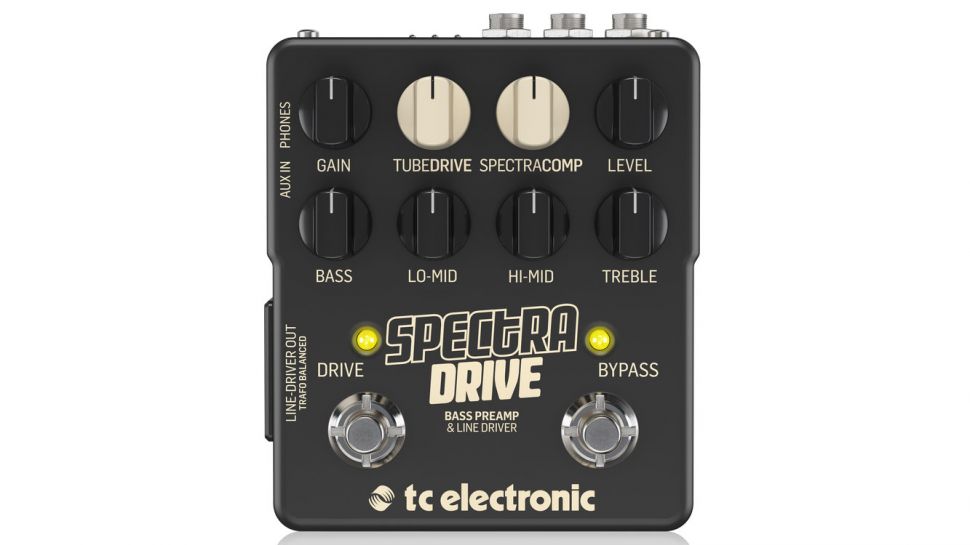

Nach einem vermeintlichen Stillstand bei TC tut sich anscheinend endlich mal was im Bassbereich. Konkret haben sie einen Preamp veröffentlicht, der einige Features der bisher erhältlichen Amps enthält.
So unter anderem eine an den BH800 angelehnte EQ-Section, Tubedrive, Spectracomp etc. Tubedrive unterstützt anscheinend nun auch die Toneprintfunktionalität. Zudem weist das Pedal volle Konnektivität auf mit Klinke in/out/thru, Aux in, Headphone Jack, XLR DI. Ebenso vorbildlich sind die verschiedenen Möglichkeiten zur Anwahl von Pre/Post, Line/Inst-Level und auch Gnd/Lift für die eingebaute DI.
Für mich klingt der Preamp sehr interessant, da ich persönlich die Amps von TC sehr mag. Ich weiss aber auch, dass TC mit seinen Amps und der Geschichte mit dem Power Rating bei vielen nicht besonders gut angekommen ist. Der Preamp wird also über kurz oder lang bei mir Einzug halten und ich bin gespannt auf die ersten Erfahrungsberichte..
Hier der Link zur Produktseite: https://www.tcelectronic.com/Categories/Tcelectronic/Bass/Stompboxes/SPECTRADRIVE/p/P0D9D
Uh cooles Teil. Ich bin als Nutzer des BH250 sowohl von Tubedrive als auch Spectracomp sehr angetan. Beides in einem Gerät, nice. Das einzige was mir fehlt ist ein Dry/Wet Regler auf dem Drive. Was soll das gute Stück wohl kosten?
Wir werden sehen, ob in der Praxis ein Dry/Wet-Regler wirklich vermisst wird.. ich denke eher nicht, da die Potis vermutlich genau den Anteil des Effekts regeln werden und der Rest per Toneprint-App angepasst werden kann.
Laut TC liegt der Preis bei 199€, was nicht unbedingt günstig ist, für den Funktionsumfang und vermutlich auch die Qualität aber sicher gerechtfertigt ist. So kostet doch eine gute DI allein schon um die 100€..
In dem Ding werkelt laut TC wohl die TonePrint Engine aus der BH Serie.
Das bedeutet: es gibt KEINEN Editor (ein TP Pedal ohne Editor. Wirklich jetzt?) und die sounds sind imho zum Üben ok aber haben mich nie richtig überzeugt.

Das stimmt so nicht ganz, soweit ich es zumindest verstanden habe. Die Spectracomp-Toneprints kann man laden und somit vermutlich auch editieren.. Allerdings gibt es sicher keine Editionsmöglichkeiten für die Spectradrive-Funktionen. Je nach vorhandenen Presets ist dies für mich aber nicht wirklich hinderlich, da der Grad an Drive ja gut zuregelbar sein wird.
Soweit ich weiss, wurde aus der BH-Serie die EQ-Section leicht modifiziert übernommen
Ich habe mal kurz ins Handbuch geschaut, und kann das bestätigen.
Spectradive:
Low: -24dB at 50Hz, +24dB at 80Hz
Low-Mid: -12dB at 160Hz, +12dB at 200Hz
High-Mid:-18dB at 630Hz, +18dB at 800Hz
High:-24dB at 1800Hz, +24dB at 2800Hz
BH550 Head:
Low-Mid: -24dB at 160Hz, +24dB at 200Hz
High-Mid:-24dB at 630Hz, +24dB at 800Hz
High:-24dB at 1800Hz, +24dB at 4000Hz
Yo, so wurde das auch auf dem Facebook-Live-Dings erklärt: Grundsätzlich übernommen, nur das Frequenzband der Höhen verändert.

Auch aus dem Handbuch:
"The pedal’s LEDs will blink to acknowledge that the TonePrint has been successfully loaded. TubeDrive TonePrints are signaled on the left LED, and SpectraComp TonePrints on the right."
Somit lassen sich sowohl Tubedrive als auch Spectracomp-Toneprints unabhängig voneinander laden, was ich sehr gut finde. Ob sie sich jetzt über den Toneprint-Editor auch editieren lassen: Keine Ahnung...
