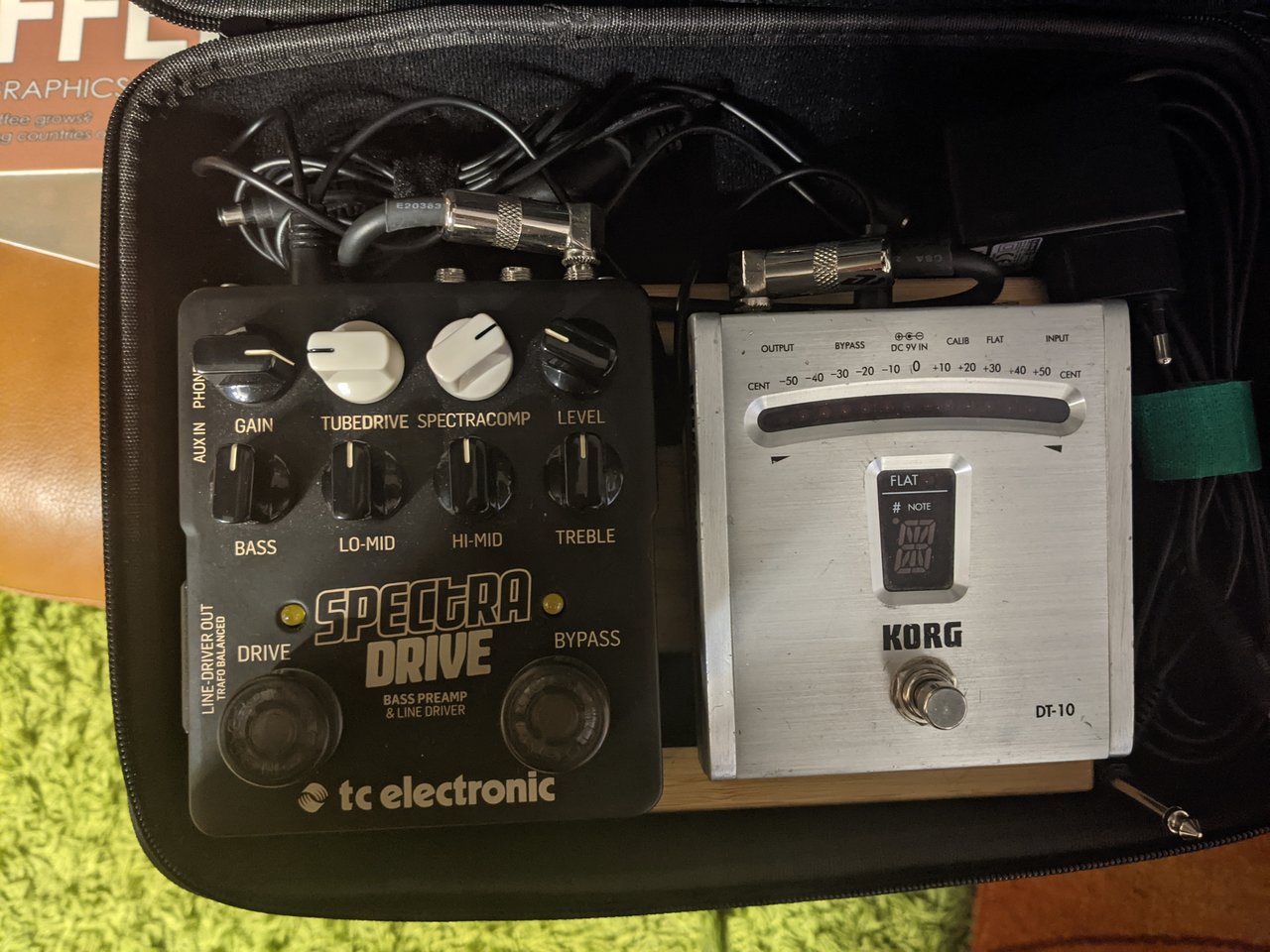

  • #151
Hab den "Funk in the Trunk" jetzt auch mal probiert. Ja ist auch sehr dezent, aber ich bekomme irgendwie diesen satten Sound nicht so hin wie beim Booster :)
Hier mal ein Bild von Gain und Drive wie ich es gut finde mit dem Booster Toneprint

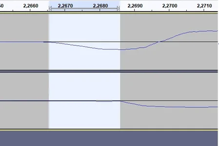

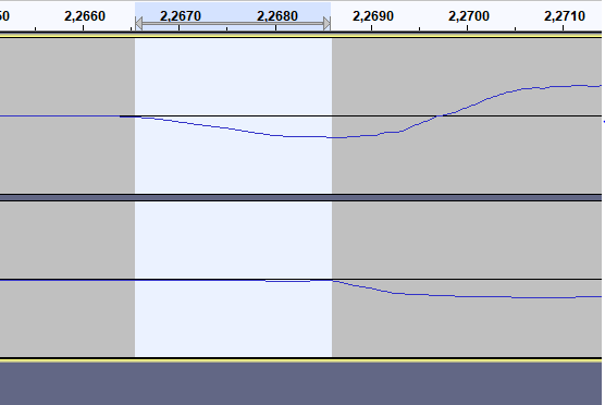

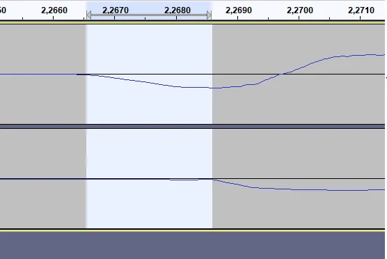

Auf die Latenzen bin ich gespannt... Um die 9ms dürfte ich auch haben, wenn ich mit nem konventionellen Amp 3m von der Box weg steh und das Teil hier ballert ja direkt aus dem Monitor.:D Von daher wahrscheinlich nicht wirklich tragisch.
Hm, 9ms sind viel zu viel. :O!Das ist ja schon timingrelevant!
Ich habe mal herausgemessen welche Latenz der Spectradrive hat, da ich von den oberen Posts etwas verwirrt war ob es sich dabei um ne Grundsatzdiskussion handelt oder um die Werte des Spectradrive :D
Und vor allem ob ich wirklich keine Latenz von fast 10 ms spüre obwohl ich dachte da sehr empfindlich zu sein und schon einiges wieder retour gehen hab lassen deswegen :D
FAZIT:
Der Spectradrive hat eine Latenz von ca 2 ms
Reaktionen: silber_bass, SonicDomination, Dr.Gore und 4 andere
