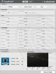

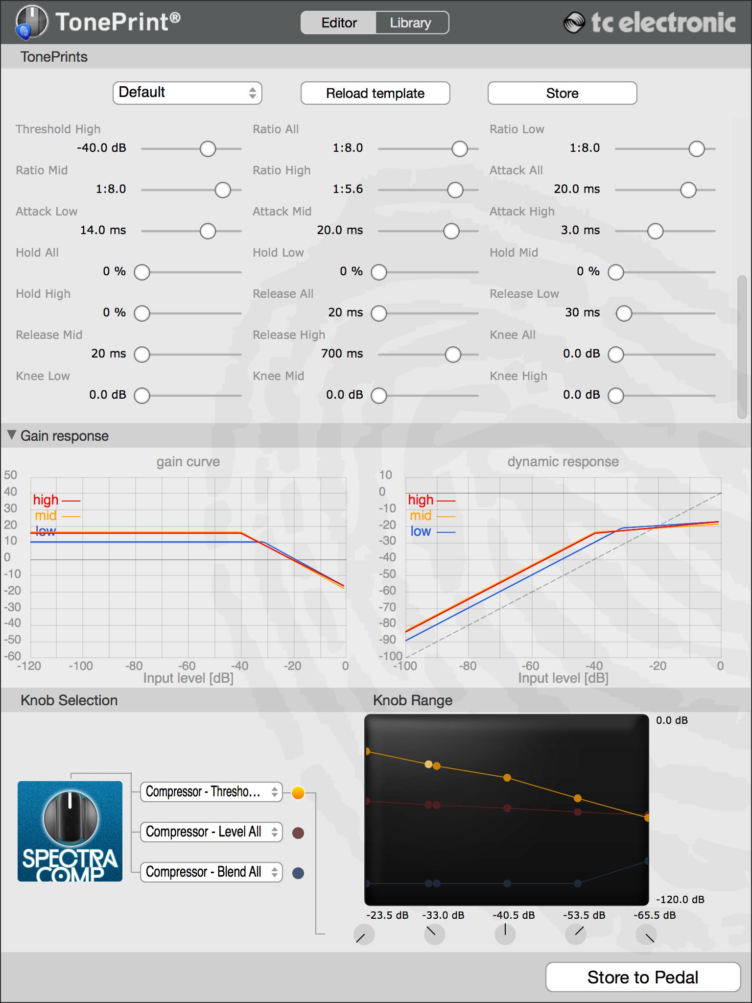

Hat zwar nichts mit dem Problem zu tun, aber würdest so nett sein und einen Screenshot der Einstellmöglichkeiten vom SpectraComp posten? Fänd ich Interessant. :-)
Hab mal schnell zwei Screenshots gemacht.
Kennst du dich grundsätzlich mit dem TonePrint Editor aus? Wenn nicht sind evtl. die Parameterzuordnungen zum "Poti" erklärungsbedürftig.
Das ist ja krass. Da braucht man ja ein Toningenieurstudium. Ich find es ja schon kompliziert bei einem Single-Band-Kompressor die richtigen Werte für Attack und Release zu finden. Hier hab ich das ganze dann für drei Bänder plus Extras wie Knee-Form, Blend und X-Over-Beeinflussung. Wer kann sowas denn tatsächlich bedienen? Ums zu testen obs passt brauch ich dann noch die Band um ein Gefühl für die Auswirkungen im Band-Context zu kriegen. Ich hatte ja auch kurz mit dem TC geliebäugelt, würde ihn auch immernoch kaufen, meine eigenen Presets würde ich mir aber wahrscheinlich nicht bauen.
