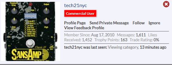

Der Tech 21 Support ist ja auf talkbass schon sehr um Hilfe und Aufklärung bemüht, was ich so mitbekommen habe, als ich im Vorfeld etwas dort über den Amp geforscht habe.
Wäre es evtl. sinnvoll, den mal hier einzuladen?
