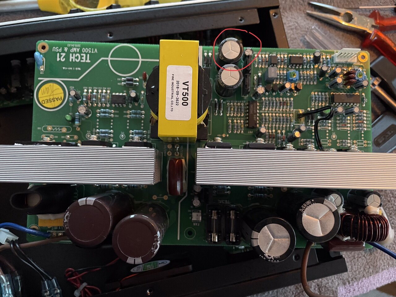

  • #605
Wo fange ich den schlauerweise an? Die Braunen oder die Schwarzen. Oben der rot markierte hat als einziger einen optischen Defekt, aber der gehört ja nicht zur Endstufe, richtig?
  • #606
Wenn Du Dir das zutraust, würde ich alle austauschen. Erst mal die grossen, wenn er dann nicht läuft, auch die kleinen. Am Besten mit einer Entlötpistole.

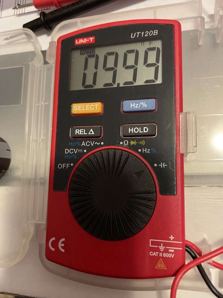

  • #607
Ich hab jetzt den ersten Lümmel ausgelötet, eine Entlötpumpe habe ich zum Glück.
So sieht das Ganze aus. Ich hab eine Kapazitätsmessung lt. Anleitung aus dem Internet gemacht.

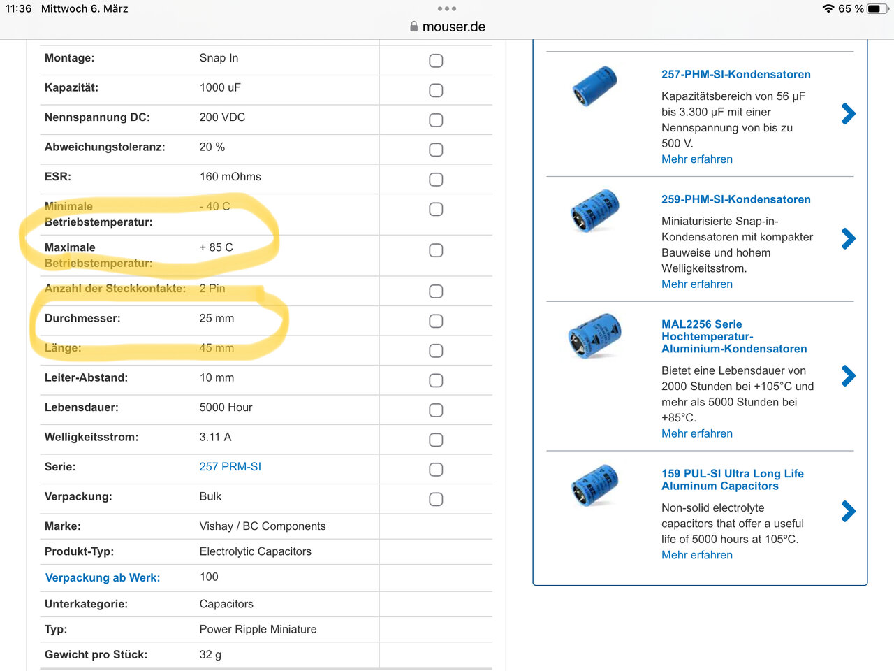

  • #613
Samyoung TLA 200V 1000nf 25,4x50mm 105°C
Die einzige Seite, die ich gefunden habe www.ropla.eu, listet sie, sind aber Out of Stock…

  • #615
@lemBass Danke für die Links, leider kein Treffer dabei. Die Elkos wollte ich wieder einlöten, damit alles komplett ist und die Vorstufe, inkl. DI funktioniert ja noch. Also zum Recorden und als Kopfhöreramp taugt er ja noch.
