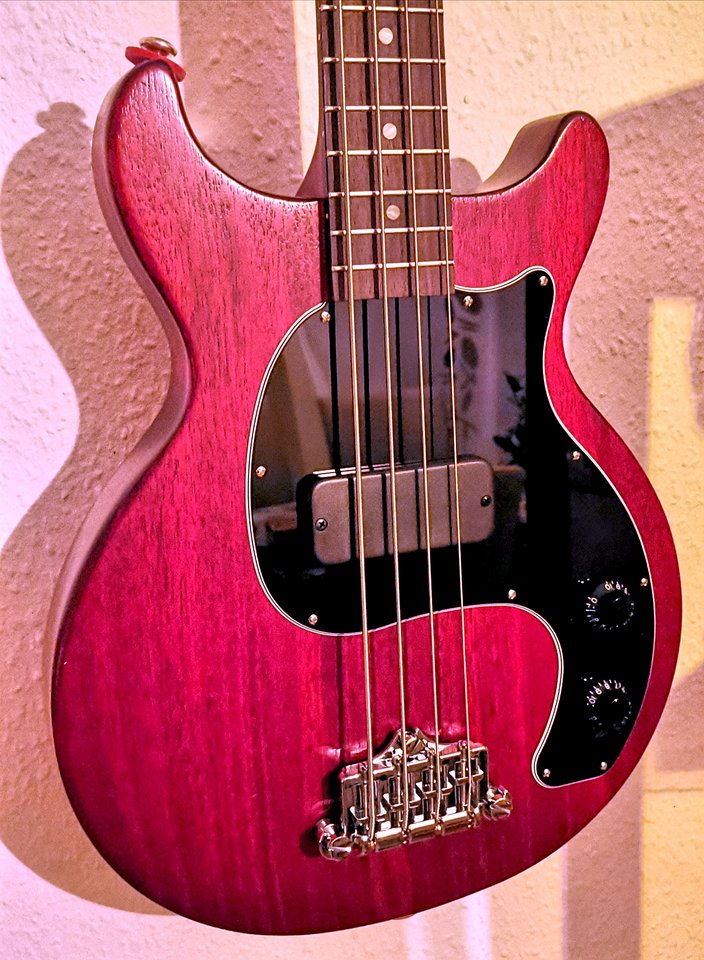

Habe jetzt ein Paar Proben mit dem Les Paul Junior Bass gespielt und ich muss sagen der Kleine gefällt mir immer Besser. Setzt sich super in der Band durch, und macht richtig Spaß zu spielen.

AER er hat weithin sichtbar das E-Saiten-Umspinnungs-Problem. Das man lösen kann, indem man eine Mutter M5 auf die Saite auffädelt und dies dann in die Brücke einhängt.
  • #1.407
Aer er hat weithin sichtbar das E-Saiten-Umspinnungs-Problem. Das man lösen kann, indem man eine Mutter M5 auf die Saite auffädelt und dies dann in die Brücke einhängt.
Kannst du das vielleicht einmal genauer erklären? Mir fällt da nämlich garnichts auf :confused:
  • #1.408
Die Ballends der Seite werden von einer Verdrillung des inneren Drahts der Saite gehalten. Diese Verdrillung ragt bei der E-Saite über den Steg, macht dort die Saite steifer und beeinträchtigt die Intonation. Je nach Saitentyp unterschiedlich stark und bei den Originalsaiten tatsächlich eher etwas weniger. Manchmal auch bei der A-Saite. Mit den aufgefädelten Muttern erreicht man, dass die Verdrillung vor dem Saitereiter endet.
Eigentlich müsste Gibson die Brücke um ein paar mm versetzt montieren. Was vom Einstellbereich her kein Problem wäre. Aber das bekommen sie seit Jahrzehnten nicht auf die Reihe.
Reaktionen: uncool sam, BobButcher138 und DavidNesselhauf
  • #1.409
Jetzt verstehe ich, danke schön.
