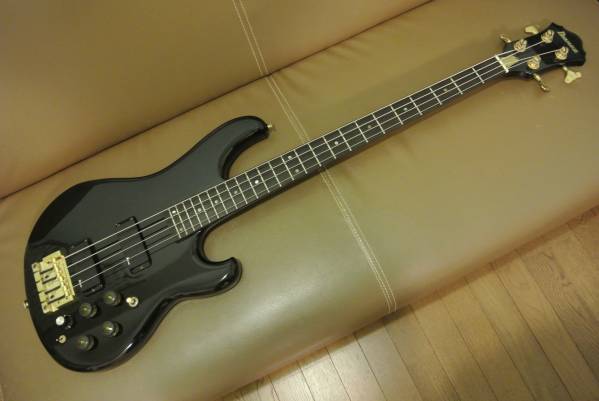

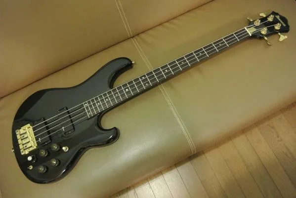

Passt zwar wohl nicht ganz in die Diskussuion:DAber ich glaub hier gehts um Ibanesen. Hab grade was schönes erstanden;-):lechz:Goillllbass-guitar Ibanez Musician Bj. 91

  • #3.664
Glückwunsch - ein schöner Bass und so gar nicht nach dem typischen Ibanez-Style
Wieviel hast Du denn bezahlt und wie bist Du an den rangekommen?
Weißt Du zufällig in welchen Farben es den Musician gab?
Reaktionen: schomosapiens
  • #3.665
Moin bassplayer, der Musician ist aus der letzten Japan Serie Anfang der 90-iger. Bin mal gespannt, hab ihn grade in Japan gekauft zum günstigen Kurs:m_elvis:So weit ich weiß gabs den in schwaz und in naturfarbend;-)
Grüsse
schomo:o)
  • #3.666
Geil!!! Die Musicians sind ja die ältere Top-Liga von Ibanez. Optisch sind se mir ein wenig zu klobig, aber anspielen würd ich schonmal verdammt gerne einen.
Komischerweise sehe ich öfters alte Musicians angeboten als alte Roadsters, Blazers oder Roadstar II.
Aber deiner dürfte ja einer der letzten sein, oder? Was hat der für PUs?
Grüße
Roman

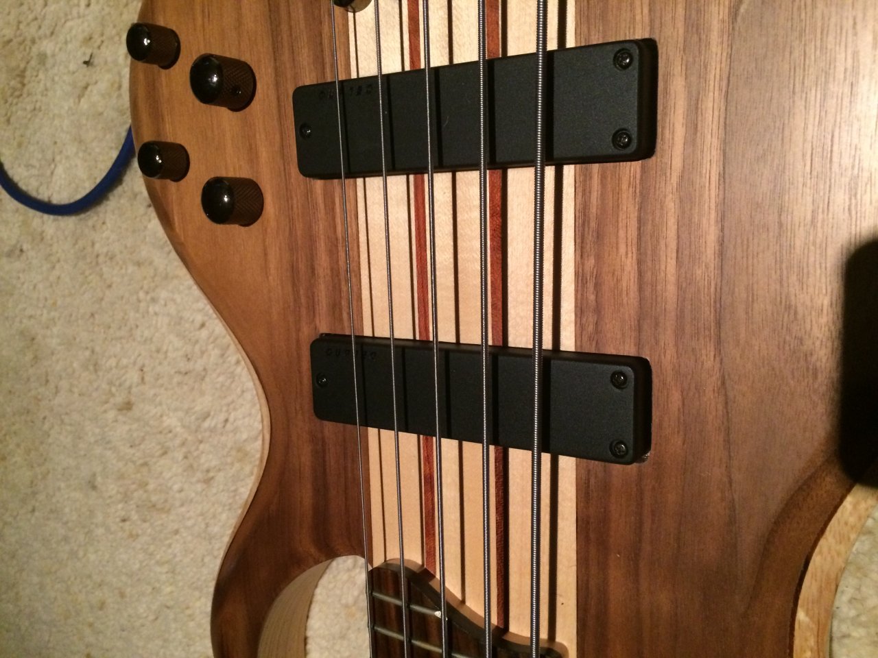

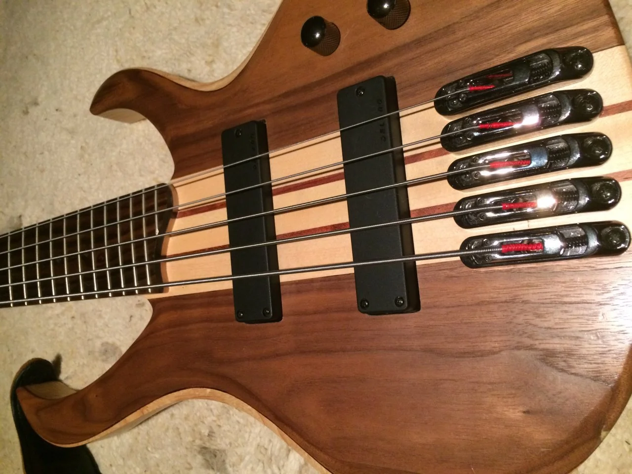

Soooo, ich habe letzte Woche die Custom Pickups für den BTB 675 von Delano bekommen. Diese sind im Grunde SBC 5 HE/S Humbucker in einem 125x32mm Gehäuse.
Beim BTB 675 musste ich die Pickupfräsungen vergrössern. Das habe ich mangels Werkzeug bei einer Tischlerei machen lassen.
Ich habe den Halspickup in Reihe, also als Humbucker geschaltet und den Stegpickup als parallel Single Coil. Hier muss ich aber noch rumprobieren, denn der Stegpickup ist in Parallelschaltung etwas leiser. Vielleicht wäre hier eine Singlecoil Schaltung besser, was meint Ihr? Aber das Hauptproblem, die leisere A Saite ist nun beseitigt: die A Saite ist nun genauso laut wie die anderen Saiten und es klingt erheblich anders! Den originalen Bartolini MK2 Halspickup habe ich immer als sehr dumpf empfunden, das ist nun weg. Der Delano in der Halsposition hat auch als Humbucker immer noch seidige Höhen und Obertöne. Der Stegpickup ist zwar als parallel Single Coil etwas leiser als der in Serie geschaltete, hat aber ebenfalls einen brillianten Klang. Mir kam es so vor als hätte ich auch neue Saiten aufgezogen.
Nachdem die MK2's ausgebaut waren, bin ich mal mit einem Schraubendreher über die Oberfläche des Pickups gefahren und stellte nicht ganz exakt mittig zwischen der A und der D Saite eine Lücke fest die darauf schliessen lässt das dieser Pickup ein Splitcoil ist. Dummerweise ist der Split wirklich ein wenig näher an der A Saite was nach meiner Meinung eben dazu führt das die A Saite geringfügig weniger Druck hat. Vielleicht sind die nicht exakt auf die 19mm Strinspacing ausgelegt?
Ich bin jedenfalls der Ansicht das sich die Investition in diese neuen Pickups gelohnt hat. So sieht das ganze dann aus:
