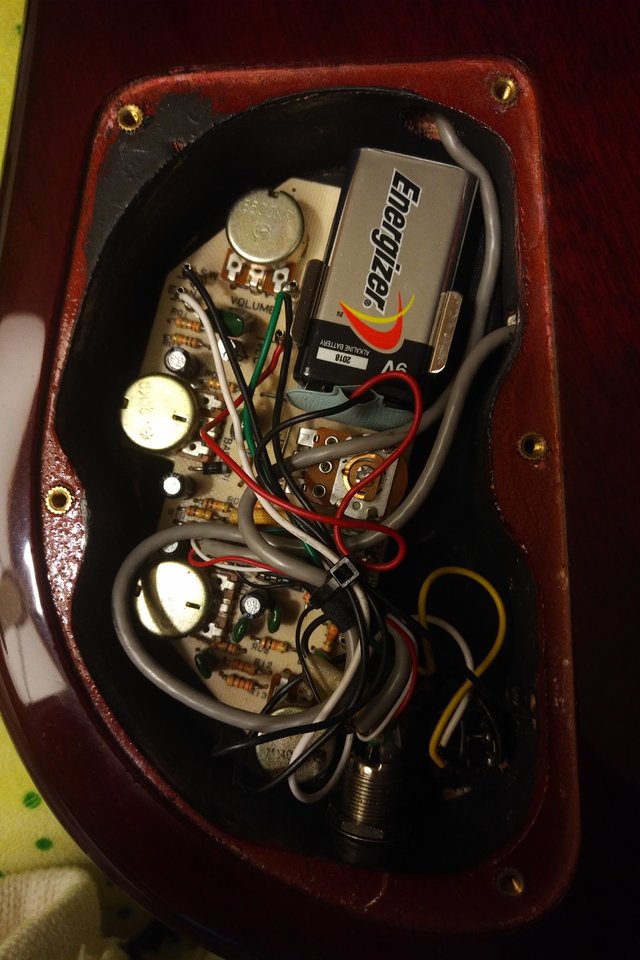

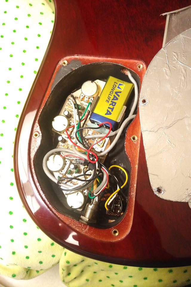

Hallo!
Hier mal Fotos vom Elektronikfach. Beim Durchsehen habe ich nichts gesehen, was mich stutzig machen würde :-(

  • #4.032
Achillessehne und Fehlerquelle bei Ibanez sind die geschlossenen Rohr-Klinkenbuchsen.
Die gehen gerne mal kaputt und haben in der Regel keine lange Lebensdauer.
Nicht nur bei Ibanez... Die zu tauschen ist keine schlechte Idee! Es wird aber weiter brummen, wenn Du beide Hände von den Saiten resp. von der Brücke nimmst. ;)

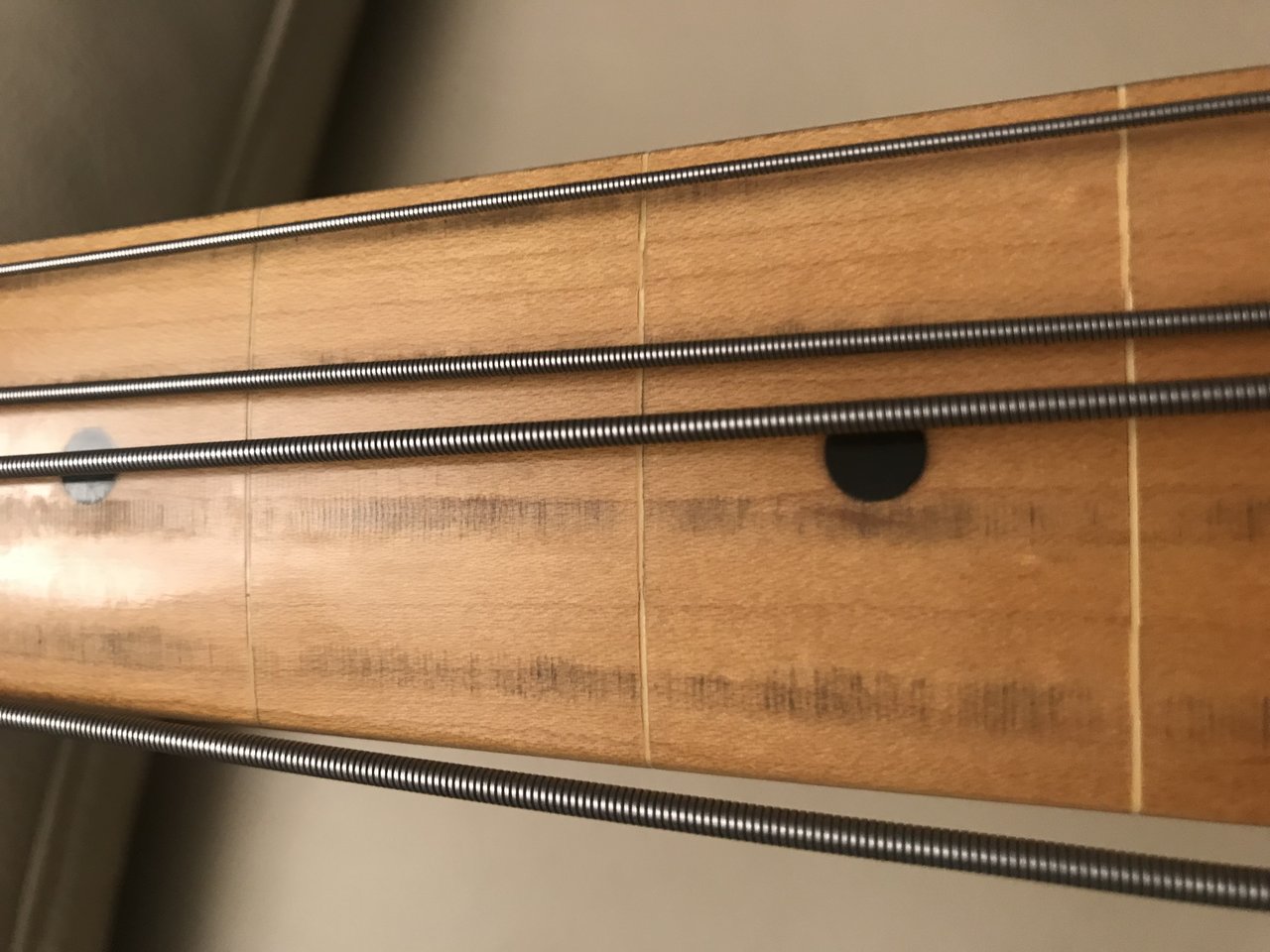

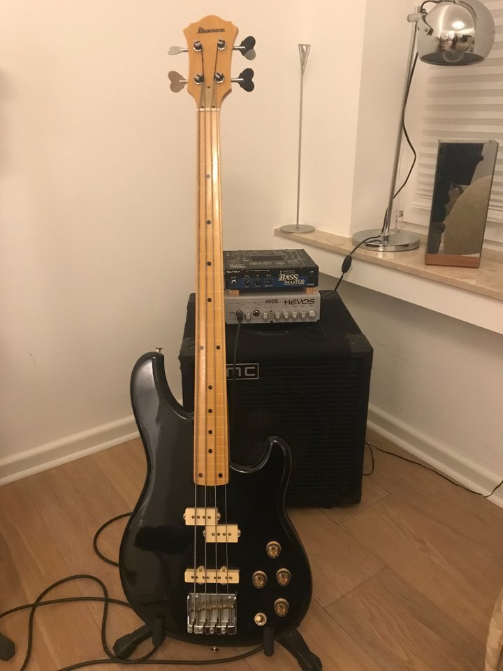

Seit vorhin mein neuer Mitbewohner. Ein 82er Roadster RS840 (= RS824 Fretless mit Dots und Fretlines).
Sehr gut in Schuss. Leider brummt der J-Pick-Up am Steg. Das muss ich mir mal genauer anschauen. Der P-Pick-Up am Hals ist still und klingt super. Insgesamt sehr leicht zu spielen. Das Griffbrett hat einige Spuren von ungeschliffenen Saiten. Aber nichts schlimmes. Vielleicht kann ich das rauspolieren.

Kann man da mit Polieren was machen?
Was meint Ihr?
  • #4.036
Was meint Ihr?
Wieso, die Bünde sind doch schon wegpoliert? :D
Ne im Ernst, ich würde es wagen. Man kann auf den Bildern nicht genau erkennen ob das Ablagerungen auf der Oberfläche sind oder tiefen Riefen im Lack. Mit einer normalen Politur ist die Griffbrettlackierung auf jeden Fall nicht kaputt zu kriegen.

  • #4.037
Was meint Ihr?
würde wohl schon gehen. vermutlich wäre es klug mit einem radiusschleifblock zuerst etwas mit 400er zu schleifen, und danach zu polieren. eventuell müsste danach der sattel angepasst werden. falls du auch künftig mit rounds spielen möchtest empfiehlt sich von mir aus gesehen das griffbrett mit 2k-lack zu versiegeln. auch überlegen kann man sich eine neubundierung, denn das war wohl der originalzustand. jedenfalls kann ich bei diesem bild aus dem 82er katalog keine frettlines erkennen und ebenfalls hätte er sonst keine dots:

  • #4.038
Ich würde auch darauf tippen, dass der Bass ursprünglich bundiert war.
Der Umbau schaut aber handwerklich sehr sauber ausgeführt worden zu sein.
Sehr schönes Gerät!
Über die Rillen von den Roundwounds würde ich mir keine Sorge machen.
Es sieht nicht so aus als hätten sich die Rillen bis ins Holz gefressen, sondern nur das oberflächlich der Lack geringe Spielspuren hat.
Auspolieren kann man probieren, kann nicht schaden.
Schleifen und Neulackieren würde ich persönlich aber nicht, da wäre mir das Risiko zu hoch.
Ausserdem hinterlassen auch Roundwound im Lauf der Zeit leichte Spuren.
Ich würde mir gar nicht so viel Gedanken darüber machen und das Gerät einfach spielen. :bier:

Im 82er Ibanez Electric Bases Katalog (auf der Ibanez.de Seite) wird ein neues Fretless Fingerboard vorgestellt - mit „thin, flush inlays in each fret position, taking the guesswork out of perfect intonation“. Das Foto rechts daneben sieht genauso aus wie mein Bass, auch mit Fretlines und Dots - allerdings für die aktive Variante (RS940). Ich glaube daher, dass es 1982 auch die passive Version RS840 als Fretless Version mit Fretlines und Dots gegeben hat.
Am Wochenende werde ich versuchen, die von den Roundwounds verschmutzten Stellen auf dem Griffbrett weg zu polieren. Danach will ich eh Flatwounds drauftun. Die Fender Flats sind für den Preis ganz ordentlich. Wahrscheinlich nehme ich die etwas dickere Version (9050 M).

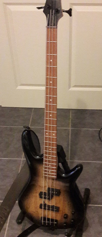

Dann will ich hier auch mal vorstellig werden, seit Samstag bin ich stolzer und glücklicher Besitzer dieses Schmuckstücks:
Ein GSR200SM-NGT.
Das mit dem Fotografieren muss ich nochmal üben, aber auf dem zweiten Bild kann man meiner Ansicht nach erkennen, warum ich diesen Bass unbedingt haben musste - einfach nur schön (klar, das ist Geschmackssache, aber meinen Geschmack hat diese Optik auf jeden Fall getroffen).
Er liegt auch sehr gut in der Hand und klingt gut (wirklich objektive Aussagen kann ich da als Laie nicht treffen, aber ich bin mit Handling und Klang sehr zufrieden).
Jetzt muss ich nur noch einen Psychoanalytiker fragen, was es zu bedeuten hat, dass ich auf dem Bass einen Uhukopf erkennen kann...
