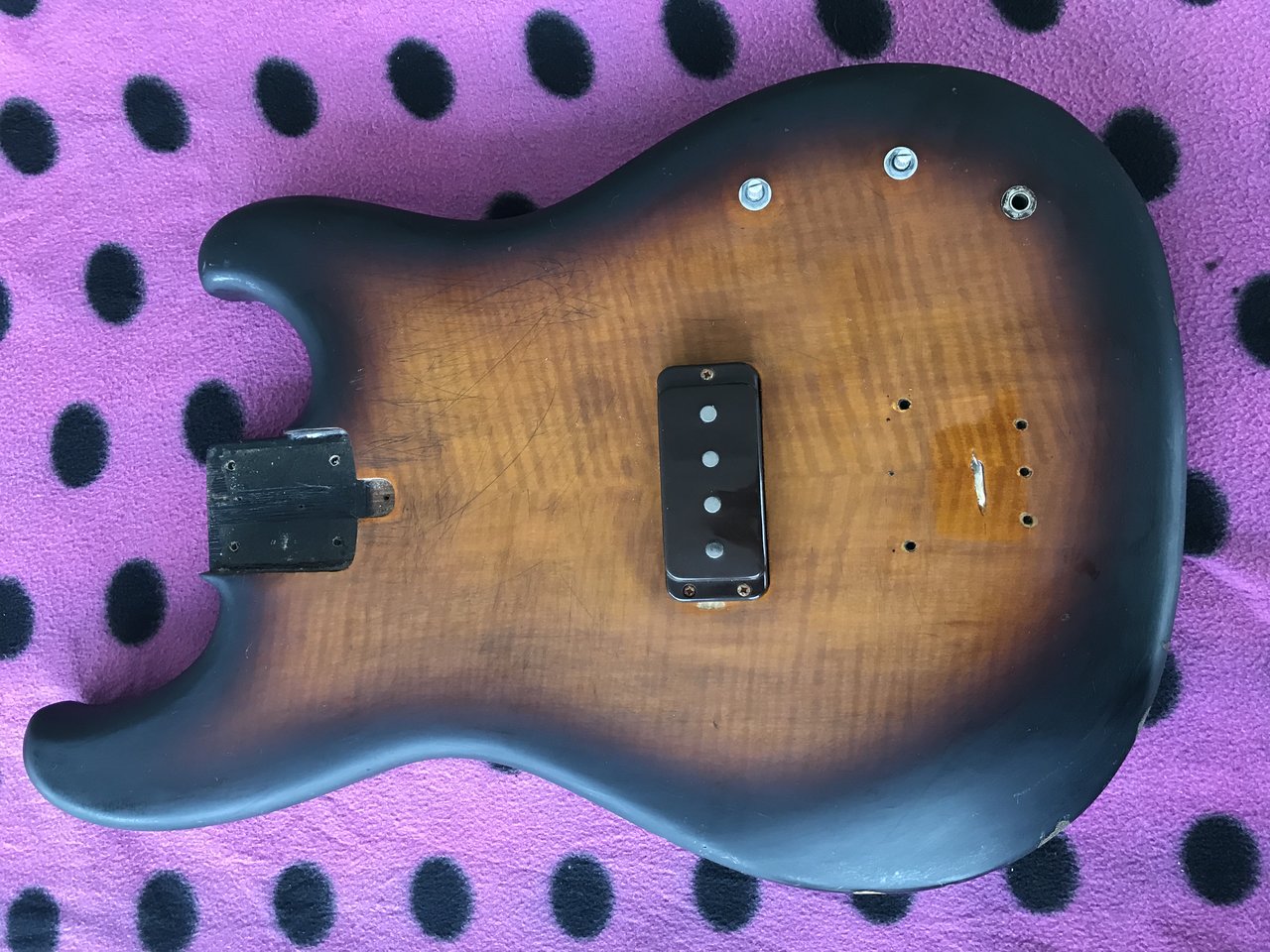

Ich bin ein gutes Stück weitergekommen. Aceton macht den Job sehr gut.

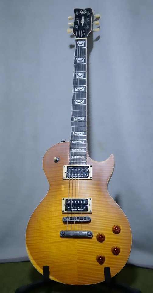

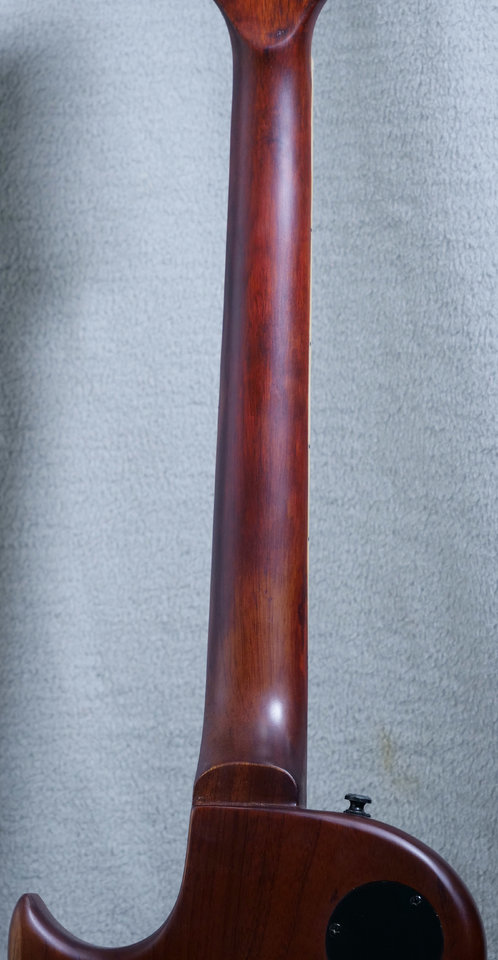

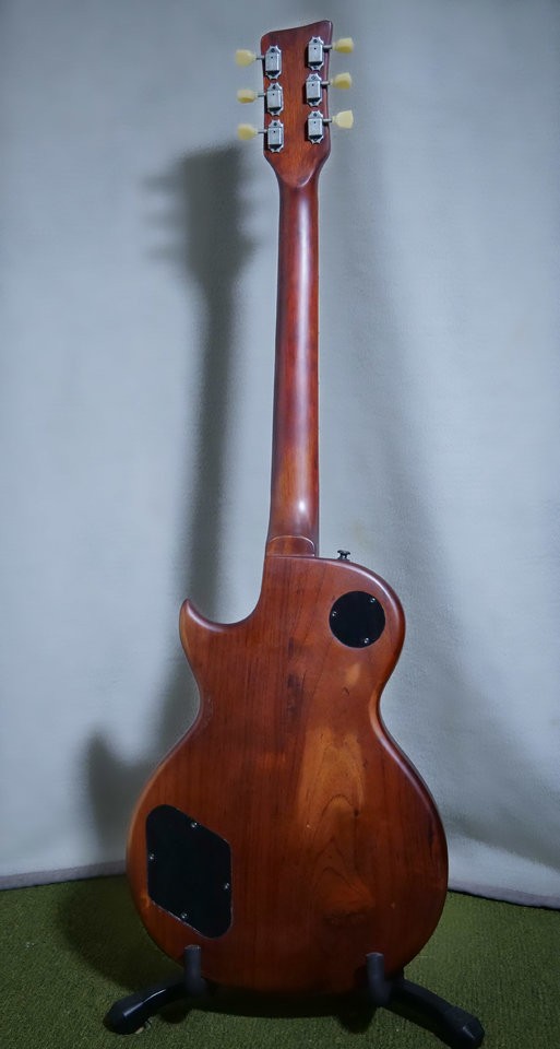

ich würde dir raten, den lackabplatzer oben am pickup mit cyanoacrylat aufzufüllen. sonst bricht das eventuell später weiter aus, insbesondere, wenn du den PU als daumenstütze verwendest.
dafür zunächst die stelle mit künstlerfarben farblich möglichst genau anpassen. mit den farben siena, ockergelb. schwarz und titanweiss solltest du die farbpalette deines basses ziemlich genau hinkriegen. danach zuerst das loch mit gel-sekundenkleber möglichst genau ausmodellieren. nach der trocknung vorsichtig mit 400er bis auf den originallack planschleifen (vorsicht, nicht zu viel) und allfällige restliche vertiefungen mit dünnflüssigem sekundenkleber ausfüllen. danach wieder schleifen (400er, 800er und 1200er). dann polieren. wenn du das sorgfältig machst, wird man nachher kaum mehr sehen, dass es da mal einen abplatzer gab....
der hintere chip wird nur schwer unsichtbar zu restaurieren sein, da er genau im farbverlauf liegt. aber auch da kannst du dir überlegen, den riss mit cyanoacrylat restauratorisch zu fixieren, damit ein weiteres einreissen oder ausbrechen verhindert wird. die chips an der oberen zarge würde ich als kampfspur so belassen, da sich da nichts weiter bewegen wird.
edit:

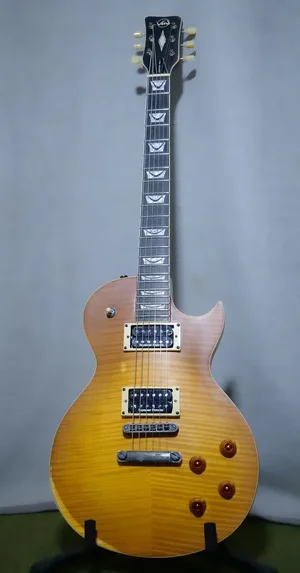

tatsächlich lässt sich mit der cyanoacrylat-methode einiges bewerkstelligen.
diese VGS_les paul-kopie hatte beispielsweise einen gebrochenen hals....(ich weiss, falsches forum, aber trotzdem...):

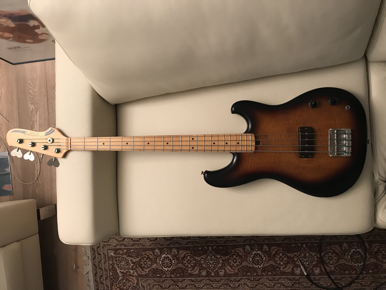

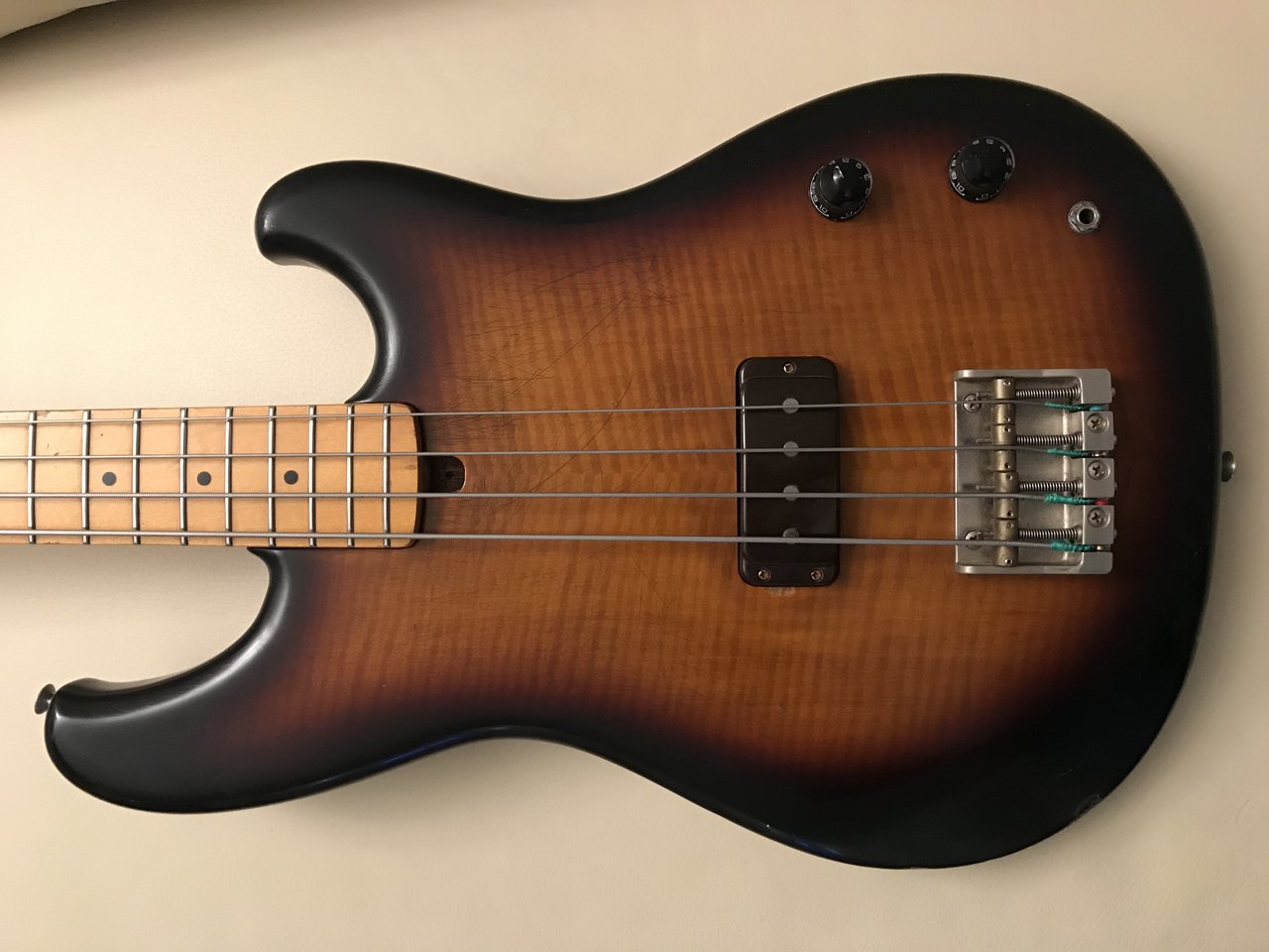

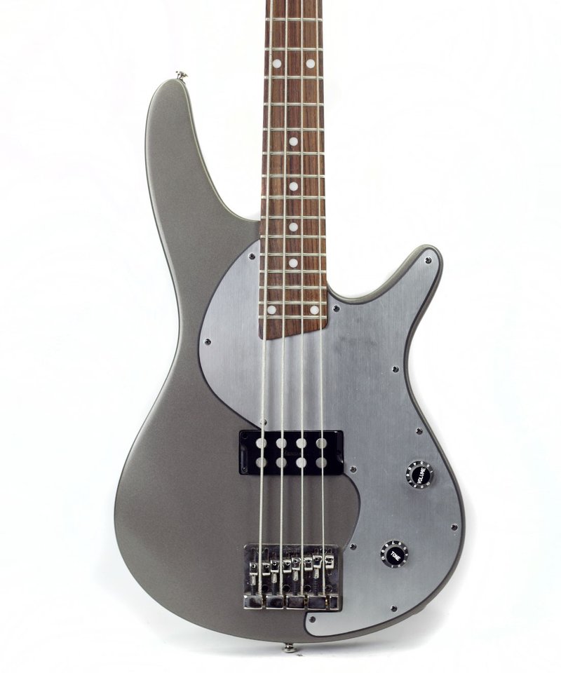

Anhang anzeigen 257570 Ich habe letzte Woche einen SRX 400 in silber bekommen, super Schnäppchen, aufgrund einer Macke am unteren Ende (beim Spielen völlig unsichtbar und materialtechnisch unbedeutend) relaitv günstig.
Der gesellt sich nun schön neben meinen schwarzen SRX 360. Konnte ihn bisher nur kurz testen, unverstärkt, verhält sich spieltechnisch jedenfalls exakt wie der 360er... also genauso wie ich es mir vorgestellt habe. Super leichte Bespielbarkeit ... typisch SRX eben.
Der EQ scheint ja im Gegensatz zum 360 völlig anders aufgebaut zu sein, ist sozusagen ein Bass-Boost/Badewannen-EQ Regler. Bin gespannt. Wollte ihn ja zuerst als Bastelbass missbrauchen, aber ich glaube, der Pickup mit dem speziellen EQ hat es in sich und bleibt wohl.
Also ... nun habe ich die gesamte Eleltronik rausgeschmissen. Erst wollte ich ja eine reine MusicMan Variante, als MM Pickup mit 2 Band EQ ... hatte sogar schon alles zuhause ... dann hat mich irgendwie ja schon länger die Alumi Tone Serie von Lace interessiert und so habe ich im letzten Moment umgeschwenkt und mir nun einen Bassbar 3.5 vond denen eingebaut mit 2 guten Bourns Pickups und einem schönen Kondensator ...
und was soll ich sagen, der Bass der knallt nun so derartig schön, man braucht gar keine Elektronik mehr an Bord.
Die Bässe sind tatsächlich etwas zurückhaltender, aber das macht nix, kann man jederzeit am Amp reinholen und dann geht es mörderisch ab. Und das Ding ist extrem laut, wenn man bedenkt, dass es nun eine rein passive Angelegenheit ist Höhen sind genug da, Mitten auch, da muss man eher absenken.
Alles in allem eine rundum gelungene Änderung, die den Bass für mich nochmal ein Stück edler macht. Klasse!
Reaktionen: Talentfrei und hui
