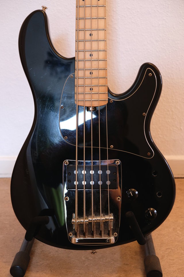

Ich habe mich heute nochmal an meinen ATK gesetzt, die passive Elektronik aufgebaut und ein paar Töne aufgenommen.
Die Schaltung ist klassischer P-Bass: Volume, Tone. Jeweils 500k-Potis, um die extremen Höhen, die der PU liefern kann, nicht allzu sehr zu beschneiden. Ich finde mein Experiment sehr geglückt, da der Bass nun nicht mehr so extrem knallig wie gänzlich ohne Regler klingt.Der Klang erinnert schon an Music Man, aber es steckt natürlich noch etwas anderes mit drin. Mir gefällt es gerade sehr gut, auch wenn ich für diesen Bass aktuell keine passende Band habe. Der Sound dürfte sich im funkigen Rock wohlfühlen. Bereits ohne weitere Hilfsmittel kriege ich den Sound von "Bullet in the Head" (RATM) zu 90 Prozent hin. Erschreckend.
Die Aufnahme ist eben recht schnell entstanden. Bass -> MXR Kompressor -> Interface. Einfach mal durch die drei Schalter-Positionen und über alle Saiten gespielt. In der zweiten Hälfte drehe ich am Tone-Poti: Auf, halb zu, zu. Ich entschuldige das Schnarren. Ich muss ihn mal neu einstellen.
Ich kam auch mal dazu, ein halbwegs passables Foto zu machen. Der Bass hat mittlerweile viele Gebrauchsspuren. Überall Kratzer, an den Kanten fehlt Farbe und man sieht Dellen - auf dem Bild alles gut versteckt. Er wurde viel gespielt und transportiert. Ich weiß ehrlich gesagt noch nicht, was ich mit den offenen Löchern mache. Ich dachte erst daran, zwei Dummy-Potis einzubauen, damit überall Regler sind. Mal schauen ... Vielleicht experimentiere ich irgendwann auch nochmal mit einer Noll- oder GloKla-Elektronik. Aber jetzt bleibt mein ATK erstmal so :-)

Ich habe mich heute nochmal an meinen ATK gesetzt, die passive Elektronik aufgebaut und in paar Töne aufgenommen.
Die Aufnahme ist eben recht schnell entstanden. Bass -> MRX Kompressor -> Interface. Einfach mal durch die drei Schalter-Positionen und über alle Saiten gespielt. In der zweiten Hälfte drehe ich am Tone-Poti: Auf, halb zu, zu. Ich entschuldige das Schnarren. Ich muss ihn mal neu einstellen.
Achso, da werkelt ja ein Replacement-PU (Bassculture? Häussel?). Da ist der passive Betrieb/ Sound natürlich sahnig, da muß dann auch nicht unbedingt eine Elektronik rein.
Nachteil beim Original-PU in Verbindung mit der GloKla ist, dass der Output relativ niedrig wird, da der Stock-PU ziemlich niederohmig ist und die verbaute Ibanez-Elektronik verstärkt, was die GloKla beispielsweise nicht macht. Kann man aber am Amp/ Gain nachregeln.
Mit dem heisseren Replacement-PU dürfte sich dieses Verhalten meiner Meinung nach nicht ergeben.

Achso, die Löcher könntest du (fast) unsichtbar mit schwarzen Schrauben/ Kunststoffabdeckungen o.ä. verschliessen, muß man auch nicht bohren für.
Oder baust dir eine Abdeckung aus dreilagigen Pickguardmaterial oder baust dir ein längeres Pickguard bzw. lässt dir das anfertigen- Möglichkeiten gibts genug.

@Groove-ATK Schwarze Schrauben ist eine gute Idee! Ein anderes Pickguard wäre auch ein lustiges Vorhaben. Aber es müsste dann schon echt passgenau sein, damit es gut aussieht.
Die Abstimmung von PU und Elektronik ist echt wichtig. Der Bassculture-PU hat mit der Ibanez-Elektronik nicht harmoniert. Es war auch sehr schwer, die Elektronik und den PU so einzustellen, dass der Preamp nicht zerrt.

Schau mal in den Kleinanzeigen der G & L SB1, der hat ne Abdeckung bei den Potis.
Scheint einlagiges Pickguardmaterial zu sein, da könnte man ne Abdeckung basteln, die allerdings geschraubt werden müsste.
  • #4.113
Oder du besorgst dir die eFach-Abdeckung, entfernst die Abschirmfolie, klebst Kupfer- oder Silberfolie auf die Unterseite, bohrst noch Löcher für Potis u. PU-Schalter und schraubst das Teil genau in identischer Position zum eFach-Deckel auf die Oberseite des Bodys.

Spontan hätte ich vorgeschlagen, dass man ja unverkabelte Poti´s reinbauen kann. Sieht original aus und es läuft nichts rein. Und wenn man den Bass wieder restaurieren will, sind keine unschönen Löcher im Korpus wenn man sich für die Pickguard - Variante entschieden hätte. Ich würde dann immer die Bandkollegen fragen: "Hörst du was die Mojo´s machen? Am besten klingt das wenn der hier zur Hälfte aufgedreht ist und der hier voll auf. Hier hör mal. Geil was?" - Achja und dann habe ich gesehen, dass du selbst schon auf die Idee gekommen bist. Jedenfalls würde ich das so machen.

Hatte das gleiche Problem auch mal, hab einen Ein-, Ausschalter (sehr praktisch beim Einkabeln) und nen 3-fach Schalter mit verschiedenen Kondensator-Werten fürs Tonpoti eingebaut.
Sah halt etwas merkwürdig aus mit insgesamt 3 Schaltern, funzte aber 1a, und die Löcher waren zu.
