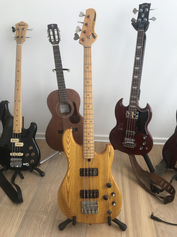

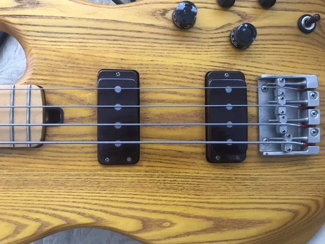

Bei mir ist ein weiterer Ibanez eingezogen.
Ich habe in den alten Ibanez Katalogen nichts gefunden, aber ich denke es ist ein 79er Roadster RS920. Zwei Super 4 PUs. Aktive 2-Band Elektronik (always on).
Der Vorbesitzer hat ihn entlackt, lasiert und mit Hartöl versiegelt. Sieht gut aus ... ist aber nicht mehr Original. Folglich ein guter Preis.
Der Hals genauso wie bei meinem 79er RS800 - also so, wie ich es mag. Allerdings mit Messing Sattel.
Bisher nur zuhause am Übungsamp gespielt. Das kommt schon richtig gut !!!!
Reaktionen: Moulin, StonerGreg, yhawks und 5 andere

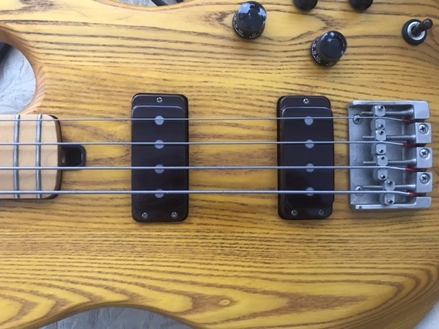

  • #4.123

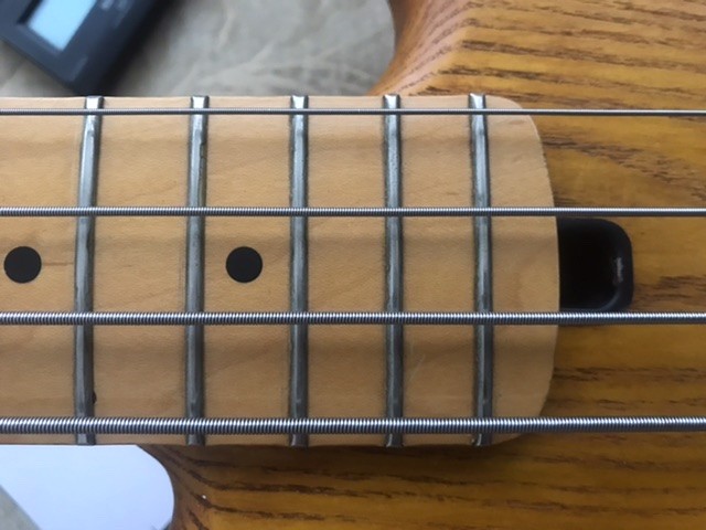

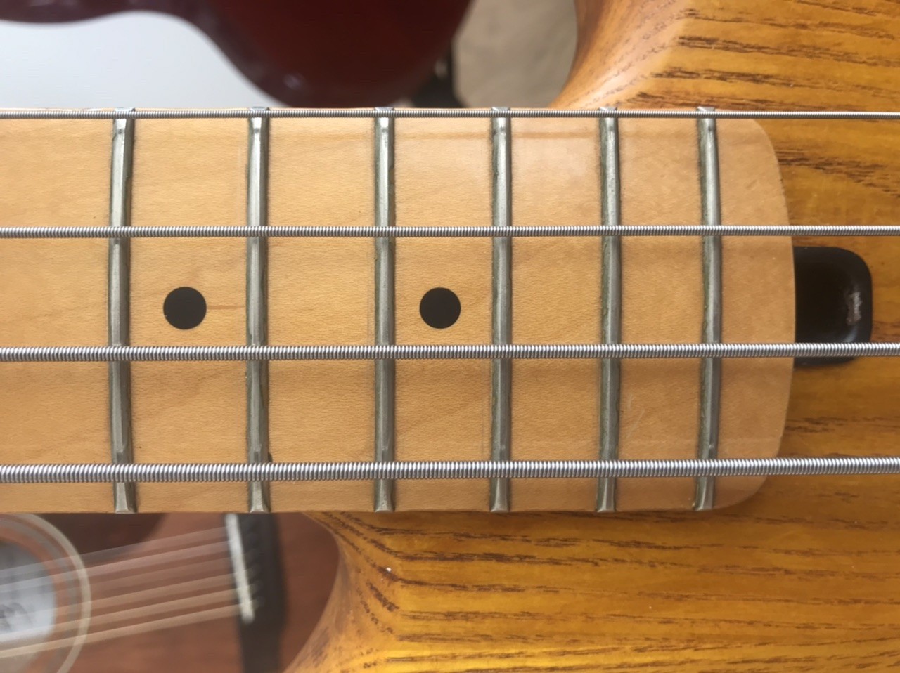

Einziges Problem:
Die Bridge ist offensichtlich nach der Renovierung des Vorbesitzers nicht wieder richtig montiert worden. Folglich verlaufen die vier Saiten über dem Griffbrett etwas zu weit „unten“.
Ich werde also die Bridge abschrauben müssen, die vorhanden Löcher verschließen, neue bohren und dann die Bridge auf die richtige Position bringen müssen.
Hoffentlich stelle ich mich dabei nicht all zu dumm an.
Reaktionen: Moulin und Metalfist
  • #4.124
Ich glaube, der Korpus ist aus Sen-Esche. Die Maserung kommt gut raus. Und ohne Lack fühlt sich das auch gut an.
  • #4.125
Hat man es nur mit Amateuren zu tun?
Du kannst den Hals korrigieren, dann verlaufen die Saiten auch optimaler über die Polepieces.
Halsschrauben eine halbe bis ganze Umdrehung lösen, dann Hals korrigieren, dass die Saiten richtig übers Griffbrett laufen, dann Schrauben wieder festziehen. Fertig.
Reaktionen: bassilisk

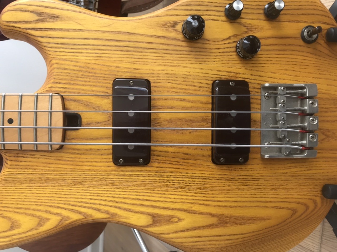

  • #4.126
Ob der Vorbesitzer ein Amateur war/ist weiß ich nicht, aber auf mich trifft‘s zu. 😜
Ich probiere es mal mit der vorgeschlagenen Halskorrektur. Wäre ja auch einfacher als die Löcher neu bohren zu müssen.
Es ist diese „Ibanez Quadra Lock“ Verbindung. Saitenspannung weg. Halsschrauben etwas lösen, Hals justieren in Richtung tiefe E-Saite. Mal sehen, ob‘s funktioniert.
  • #4.127
Much better !!!!
Und natürlich viel einfacher als die Brücke zu versetzen. 😂
War ne Sache von 3 min. Da hatte mich der Vorbesitzer auf eine falsche Spur gesetzt - mit der Brücke.
Danke, Groove-ATK, für den Tipp.
Reaktionen: Moulin, hui, fiss-a-wiss und 3 andere
  • #4.128
Das sieht doch schon viel besser aus, freut mich.
Wäre schade um den tollen Bass gewesen.
