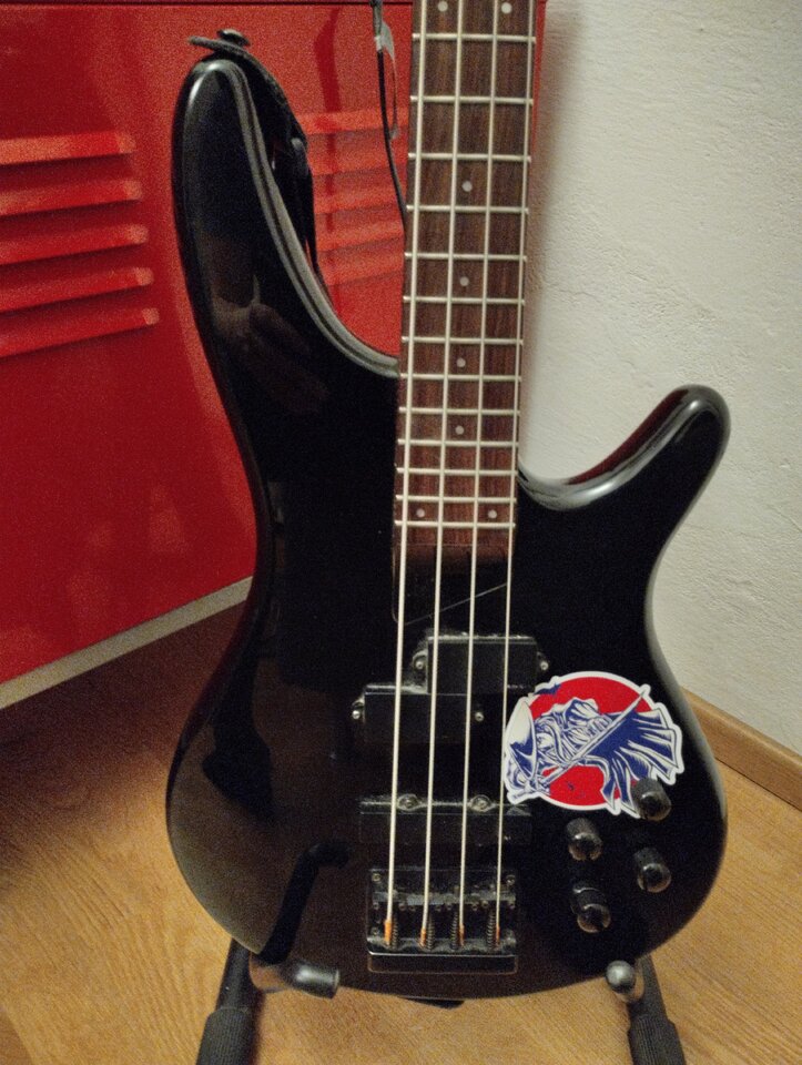

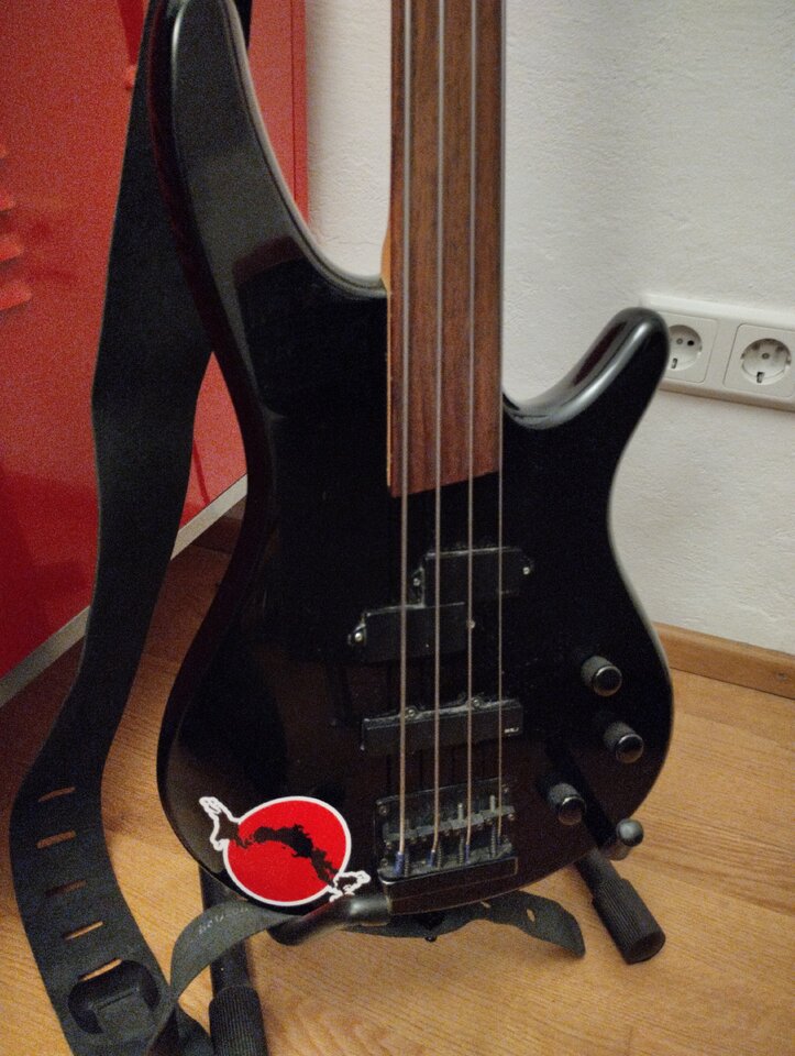

Da ich ein echtes Problem mit schwarzen Instrumenten habe, aber trotzdem möglichst im Originalzustand halten will, habe ich mich zu einem dezenten Upgrade via Sticker entschieden.
Die japanische Sonne und Japansymbolik liegt bei Ibanez nahe (obwohl beides 1994er Koreaner sind ;-) ).
Sticker
Sr500 (neuerdings mit Glockenklang 3bandEQ)
img_20230216_183955-jpg.664279
Sr400F mein heißgeliebter Fretless
img_20230216_194227-jpg.664285

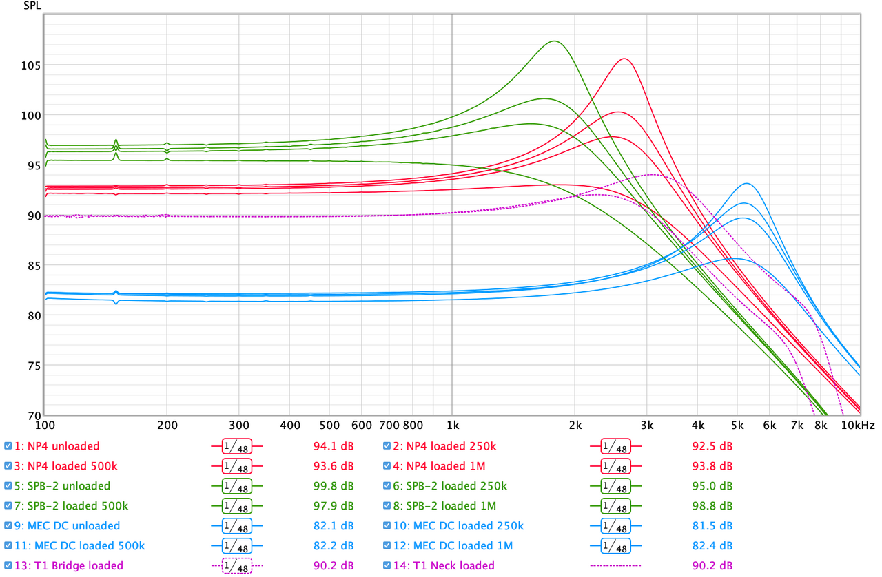

  • #4.834
Wie misst man sowas?
Mit ner niederohmigen senderspule und nem guten kopfhörerverstärker. Irgendwo hier im Forum hatte auch mal jemand ne Anleitung dazu gepostet.
In qualitativer Annäherung kann man auch direkt an Drähte der Pickups das testsignal anschließen. Das gibt zumindest nen Eindruck von der Güte.
  • #4.835
Ich pfeife den Aufbau dann mit REW durch. Das Tool hat allerlei praktische Funktionen und kann die ergebnisse schön übersichtlich darstellen. Man muss die Messwerte noch mit einem 20dB/dec Tiefpass versehen, damit die Anzeige linearisiert wird.
Hier sieht man auch schön, warum ein Potiwechsel von 250k auf 500k oder sogar 1M ordentlich was bringen kann ;)
Insbesondere auch beim Balance Poti, das ja zwei Volume Potis darstellt...
Reaktionen: 4enima, StonerGreg und Bass_Zicke

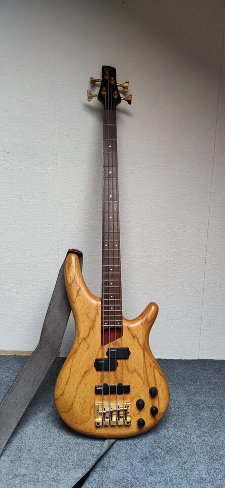

  • #4.837
So hat er zwar ein Abbild gepostet, aber könnte auch er ein wenig mehr sprechen zu diesem schicken Teile.
Was ist das für einer? SR500? 600? 800? Japan? Korea?
Die Maserung ist extrem schön!
Ibanez SR 900, zweiteiliger Swampash Body, fünfstreifiger Hals 3Mahagoni/2Bubinga, Rosewood Griffbrett, AFR Pickups und Varimid Preamp. Oberfläche geölt. Made in Japan, laut Netz Fujigen.
