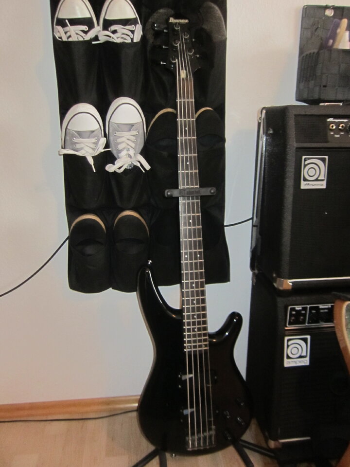

ahoi
.... ich hab ja sowas :
ist wohl ein 885 ...
sehr cooler bass , aber so wie er ist , passt er nicht zu mir
wie hoch ist die chance , für diesen bass einen passenden , anderen hals zu finden .... ich würde da gerne einen fretless raus machen , möchte aber nicht den originalen hals dafür nehmen .
Reaktionen: Schnaggadu
  • #4.856
Schau doch was meinl anbietet, die haben einige Ersatzhälse , allerdings eher teuer. Bei eBay sind die auch als meinlshop.
Ich würde lieber einen passenden Bass auf Kleinanzeigen suchen und dann die Hälse tauschen.
