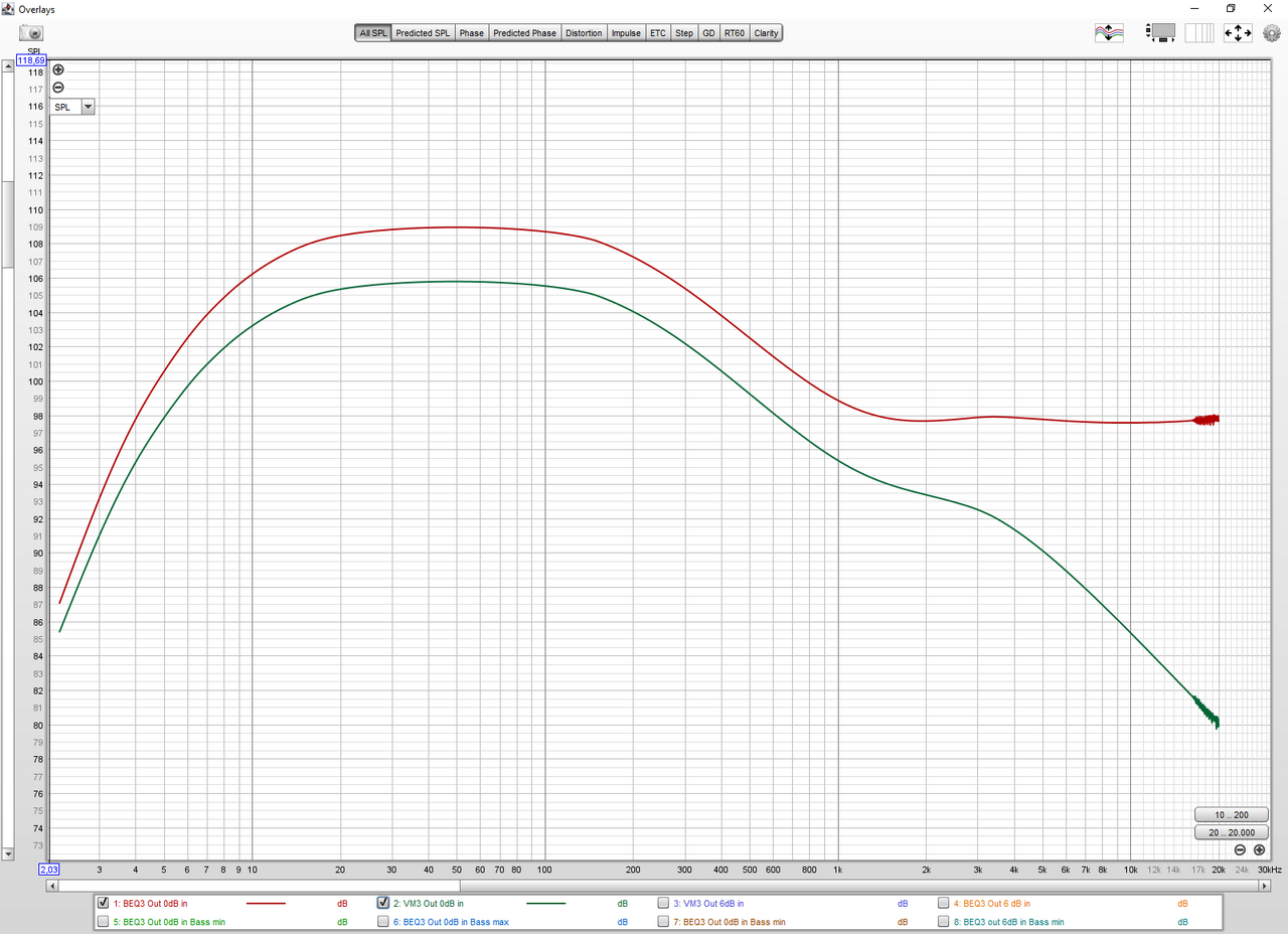

Die rote Kurve ist mit dem Bassregler in Mittelstellung (sollte eigentlich neutral sein dort) - der Bass ist massiv angehoben um über 10dB!
Hat das Poti eine Mittenraste? Sieht für mich nach Boost-Only aus.

Ja, das Poti hat eine Mittenrastung und die Specs sind Cut/Boost.

Heute hatte ich Gelegenheit, den Preamp meines SR1345 Basses endlich mal durchzumessen mit REW. Was ich schon aus der rein akustischen Beurteilung wusste: mein Bass hat zwischen aktiv und passiv einen Pegelsprung von gut 10 dB und klingt im aktiven Modus viel basslastiger als im passiven Modus. Jetzt nach den Messungen weiß ich auch, warum das so ist:
Die grüne Kurve ist der Frequenzgang des Preamps (BEQ3-Out), wenn der Bassregler ganz auf Minimum steht - eine nahezu lineare Übertragungskurve. In dieser Einstellung klingen aktiv und passiv auch fast gleich und es gibt keinen Pegelsprung.
Die rote Kurve ist mit dem Bassregler in Mittelstellung (sollte eigentlich neutral sein dort) - der Bass ist massiv angehoben um über 10dB! Die blaue Kurve ist mit dem Bassregler auf Maximum - da kommen dann nur noch 1-2 dB dazu. Ich kann einen Fehler der Hauptplatine des Preamps ausschließen, denn ich habe eine zweite gekauft und beide verhalten sich exakt gleich. Was ich nicht ausschließen kann, ist ein Fehler in einer der Subplatinen mit dem Bass- und Höhenregler - die sind recht teuer und die will ich nicht einfach so auf Verdacht kaufen.
Der Vollständigkeit halber auch nochmal die Frequenzkurve des VM3-Outputs mit allen Reglern auf Mitte verglichen mit dem BEQ3-Output in MIttelstellung:
Man kann hier schön den Abfall in den Höhen sehen, der bei ca. 1 kHz einsetzt. Auch ist der Output in diesem Mode geringer als bei dem BEQ3, aber der Bassbereich ist auch hier gnadenlos überhöht (bei meinem Bass).
Für mich ist jetzt einiges klarer geworden: wenn ich den neutralen Klang will im aktiv-Mode, muss ich den Bassregler auf Minimum drehen. Will ich Bässe anheben, kann ich das tun am Bass, aber absenken ist nicht. Der Pegelsprung, der mich so genervt hat, ist weg, wenn ich auf den linearen Verlauf drehe. Soweit so gut - jetzt möchte ich nur noch wissen, ob Ibanez das so designed hat oder ob mein Bass- bzw. Treble-Modul (da geht der Bass-Regler rein) einen weg hat...

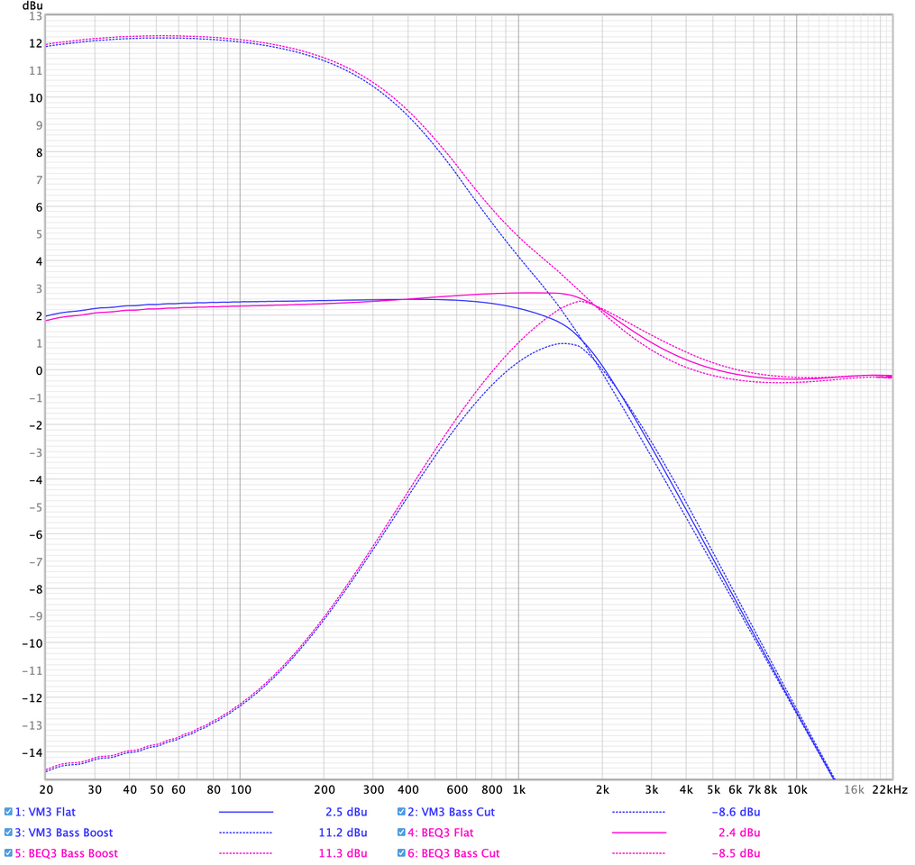

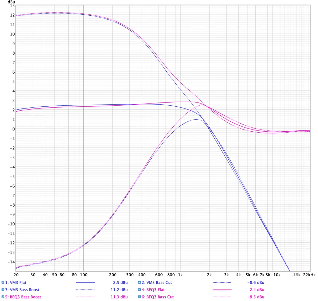

Kann ich bei mir nicht beobachten. Weder akustisch, noch messtechnisch. Hier ist in Mittenrastung der Potis alles nahezu flat. den leichten Knick in den Höhen sehe ich bei dir auch. Ich denke, bei deinem Bass/treble Board ist vllt. was im Argen?
Danke @Ratterbass für die Vergleichsmessung! Das bestätigt meinen Verdacht, dass mit meinem Bass-EQ etwas nicht stimmt (stimmen kann).

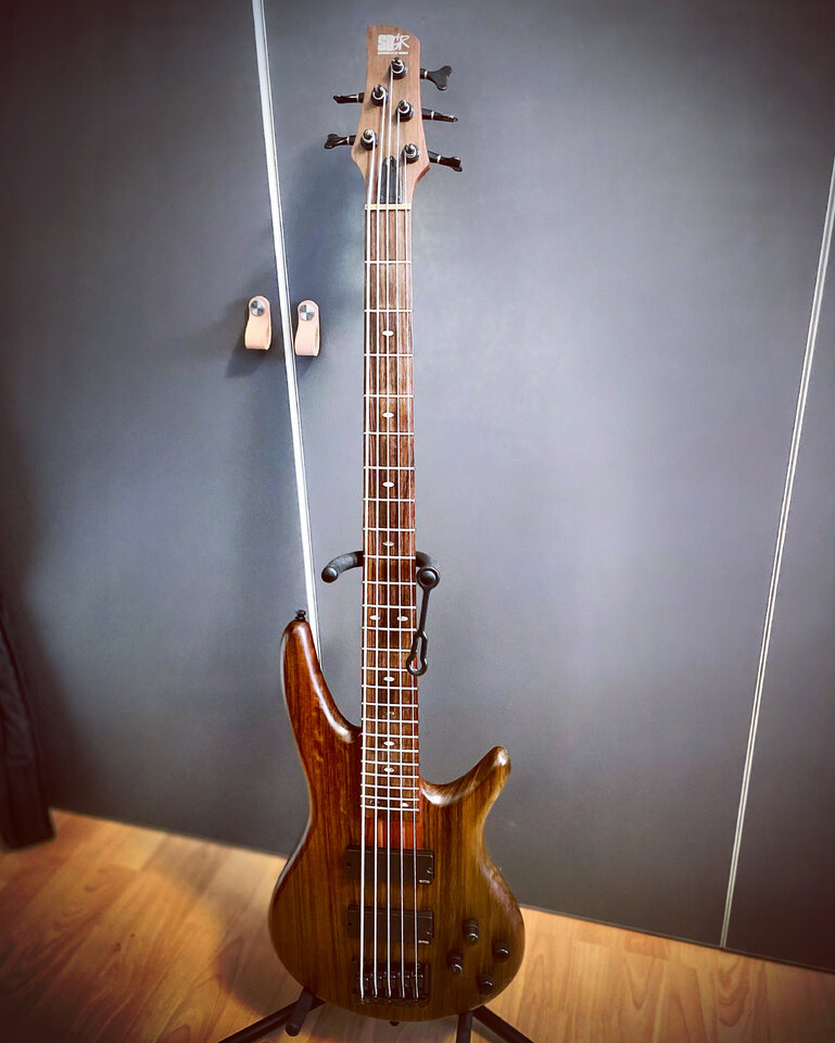

NBD. Ein Ibanez SRT905DX. Hab ja schon den 900, also 4-Saiter. Aber ich war schon neugierig auf den 5er. Also aus Frankreich gebraucht gekauft. Legt da nochmal ein Pfund drauf an Ton. Find die Modelle haben ja sowieso schon ein schön runden und Soundgear-untypischen Klang. Wenn der mich überzeugt, wird der 4er wohl gehen.
Fesch! Ist das die Baureihe mit dem carved body?
Viel Spaß damit!
