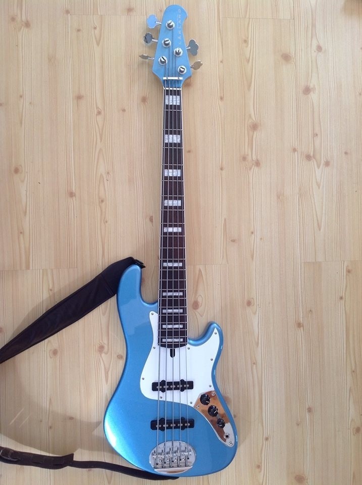

Gestern kam der DJ 5-Saiter, den ich dem Kollegen Joper (danke nochmal für den netten und unkomplizierten Kontakt!) abgekauft habe:
Ich hatte das Modell in der gleichen Farbe vor ein paar Jahren schonmal - allerdings mit Ahorngriffbrett. Ich habe ihn damals zur Finanzierung meines SR Classic 5 verkauft und obwohl ich den Kauf des Stingray natürlich nicht bereue, hat mir der DJ seitdem doch sehr gefehlt.
Ich hatte auch mal einen Skyline 55-02, der zwar fantastisch bespielbar, aber vom Sound her zu zahm war, weswegen er dann wieder gehen musste. Das Problem hat der DJ nicht - das ist im Prinzip ein optisch leicht abgewandelter JB mit deutlich besserer Bespielbarkeit und H-Saite als mir das bei Fender jemals untergekommen wäre.
Diesmal wird er wohl bleiben ;-)
Ich habe den DJ5 in der selben Konfiguration/Farbe, BJ 2013.
Ein seht guter 5-Saiter. Um ihn bühnentauglicher zu machen, habe ich ihn mit Nordstrand split coils umgerüstet. Interessanterweise ist der sound dadurch nicht wesentlich besser geworden, sondern nur absolut brummfrei (was für die Qualität der Hanson PUs spricht, die Lakland einbaut). Als ich ihn gekauft hatte, klang er etwas belegt, nach einer Einspielzeit komme ich nun aber sehr gut mit dem sound zurecht.
Die Bespielbarkeit ist sehr gut, ich kann (auch durch dir 35er Mensur bedingt) wirklich flache Saitenlagen einstellen. Ein wirklich tolles Teil, das für die Coverband alles abdeckt, was ich brauche. Mit knapp über 4kg dabei noch gut zu meiner Schulter...
