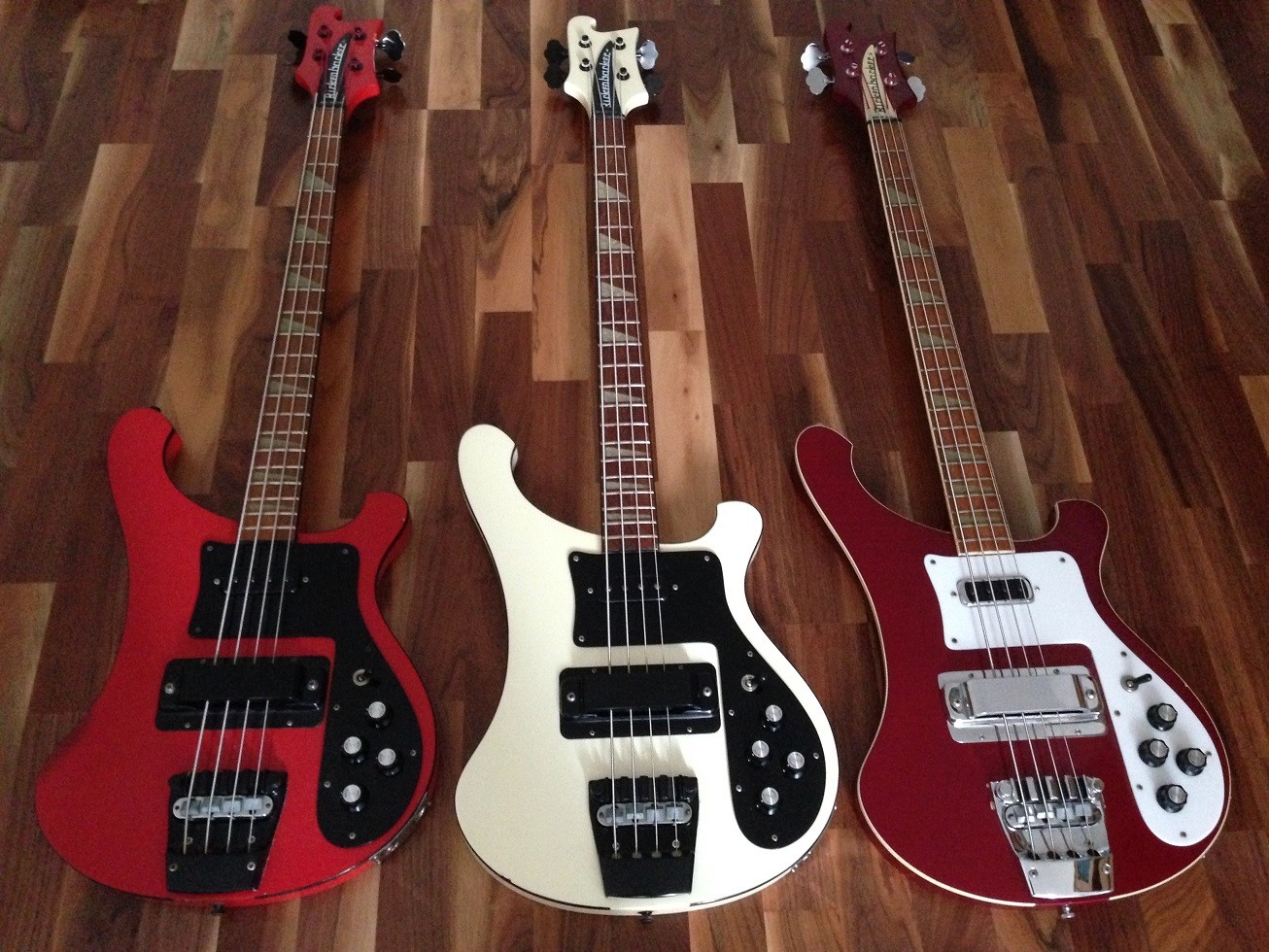

Danke für den Hinweis Oli - wenn ich wüsste, dass es kein Unfall-Tail-Lift wie auf dem Horrorbild von HeinPete gibt, würde ich einfach meine GHS Boomers 105-45 drauf ziehen und gut ist.
Doch ich will meine schwarze Hardwarebrücke des neuen weißen 4003ers nicht schrotten ...
Die Schrauben in den beiden roten RICs lassen mich trotz 105er GHS Boomers ruhig schlafen.
Sieht man gut auf diesem Bild - weißer 4003er umrahmt von zwei roten 4003ern ...
Reaktionen: Oli Wan
