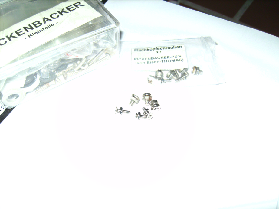

@Muffin: ...... und achtest drauf, dass die Flachkopfschrauben direkt in der Versenkung der Schraublöcher absolut plan in dem PU-Rahmen "verschwinden", so dass der neck-PU fast bis an das PG hochgeschraubt werden kann und damit rund 3 mm näher an die Saiten kommt

@Muffin: ....... wenn Du den Neck-PU demontiert hast (= vom PG abgeschraubt), siehst Du die vier Schrauben an den "Ecken", mit denen die beiden Rahmenbleche des PU's zusammen geschraubt sind. Diese vier Schrauben musst Du lediglich gegen besagte Flachkopfschrauben austauschen. Also, nix Besonderes....

Gerade mal das Pickguard abgeschraubt >> Ah jetzt ja, Verstanden!
Hat einer einen Satz von den
Superduperspezialneckpickuphöhenanpassungsschrauben über?

@Muffin: ........ wie Du auf dem von mir eingestellten Foto sehen kannst, hab' ich noch welche. Ich kann Dir fünf Stück schicken - die brauche ich nicht mehr!
Ich hab auch noch vier nagelneue Schrauben für die Bridge (zum Oktav-rein-Stimmen); die sind oftmals durch unsachgemäßes Bedienen vermurkst. Brauchst Du solche evtl. auch noch?
