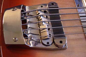

Nein, diese zwei Löcher hinten im Tailpiece hatten nur einige 4003-Modelle, bzw, frühe 4001 V63 Modelle, die eigentlich abgewandelte 4003S-Modelle sind. Alles klar?:D Oder meintest du die Verschraubungen, die unter den Seiten, hinter der Brücke sind? Die können das Taillift meist nicht verhindern...
  • #29.671
meinte die zwei schrauben, die unter den saiten zu sehen sind.
die hat mein bass auch, die eine schraube ist schief, richtung saiten-einzugs-löcher,
dadurch habe ich kein taillift...
  • #29.672
Hmmm, das muss aber nicht zwangläufig von der schiefen Schraube kommen, dass dein Bass kein Taillift hat. Wenn das Tailpiece unter der Brücke gut aufliegt oder nicht zu fest angeschraubt ist, hat man das normalerweise auch nicht. Oft ist auch einfach das Material der Tailpieces grottig.
  • #29.674
4003S Modelle haben diese Schrauben auch...zumindest wenn sie 8 Saiten haben.:stolz:
  • #29.675
der knackpunkt liegt ja dahinter, also am hinteren ende des tailpiece, da sind halt normal keine schrauben, ausser eben jener bestimmten jahrgänge (da fällt auch krallis krake rein..) wenn das tailpiece sich nach unten durchbiegt durch zu fest angezogene vordere schrauben und der saitenzug höher ist, ziehts das teil in die fräsung und es kommt hinten hoch.

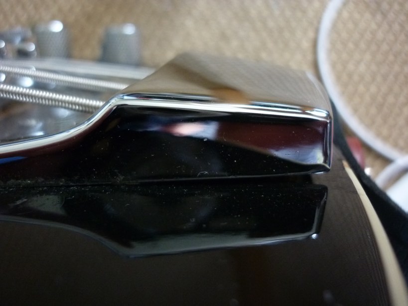

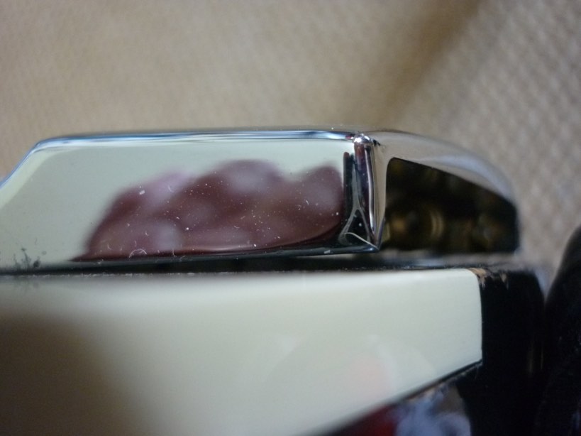

So,bin zurück,aus dem Urlaub.
Hatte heute wieder ein bischen Zeit,an den Ricks zu basteln.
Der schwarze hat sein original Kleid wieder.Der Ambered Fireglo trägt jetzt das güldene Kleidchen.
Dem 4001 habe ich mal einen neuen Saitendämpfer spendiert.Der Alte war irgendwie etwas verbogen.Jedenfalls habe ich mir gleich mal eine schöne Blase geholt,als ich den Dämpfer hochdrehen wollte.Der Neue funzt super.
Der Alte wird natürlich fein säuberlich aufgehoben |).
Habe ihm dann auch gleich mal einen Satz neue Saiten aufgezogen ( Rotosound 40-95 ).
Ich weiß leider nicht,welche Saiten vorher aufgezogen gewesen sind.
Allerdings scheinen die Rotos etwas mehr Zug zu haben,als die vorherigen Saiten.
Und nun gehts los.
Ich müsste den Hals um etwas entspannen.
Habe mir mal das Tutorial,für die 4001 Halsstäbe durchgelesen und meine es auch,verstanden zu haben.
Also,ich mich frisch,fromm,fröhlich und frei ans Werk gemacht.
TRC abgeschraubt,die Saiten wieder angezogen und versucht,den Schlüssel anzusetzen.....
Tja und ab hier bin ich schon gescheitert,da der Schlüssel nicht draufpasst.
Es ist so,als müsse man die Truss Muttern etwas noch oben biegen,um mit Sclüssel ansetzen zu können.
Habe es mit verschiedenen flachen Schraubendreher versucht,allerdings ohne Erfolg.
Möchte auch nicht zuviel Gewalt anwenden,da ich Angst habe,was zu beschädigen,oder gar abzureißen.
Ist das bei Euren 4001 auch so,oder ist das nur bei meinem so ?
Falls ja,was habt Ihr dafür benutzt,um die Muttern etwas nach oben anzuheben ???
