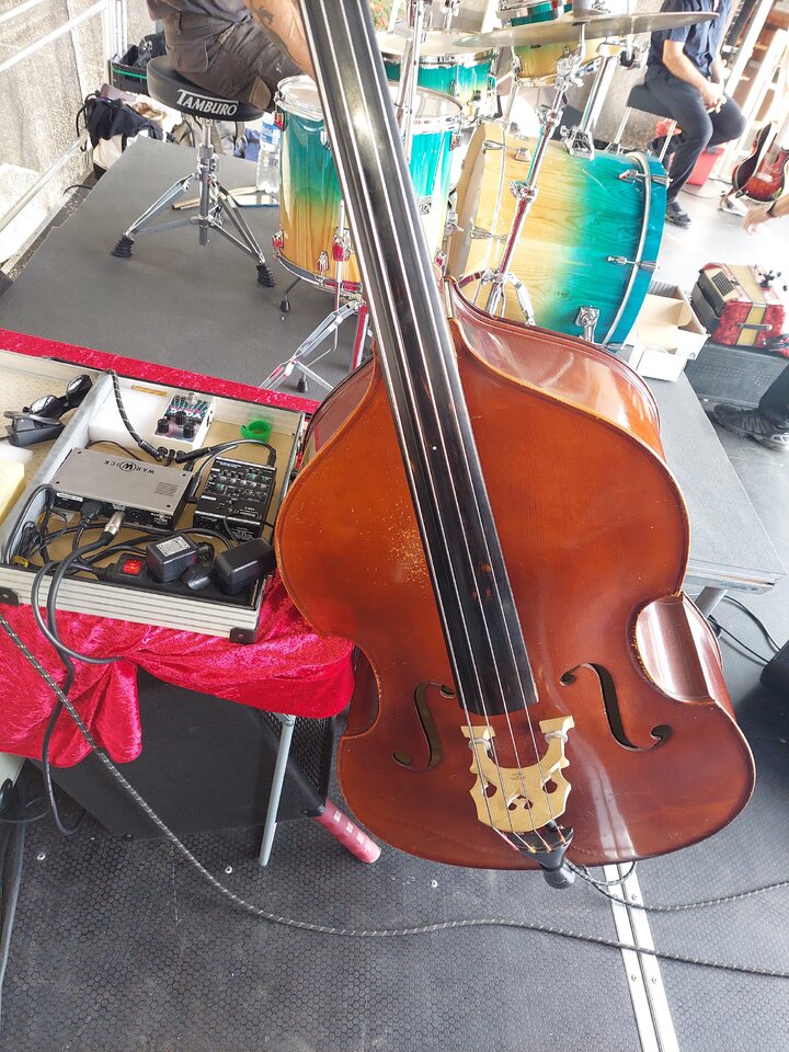

  • #287
Das ist meins. Vong, headway, Warwick gnome. Funktioniert fĂŒr mich sehr gut.

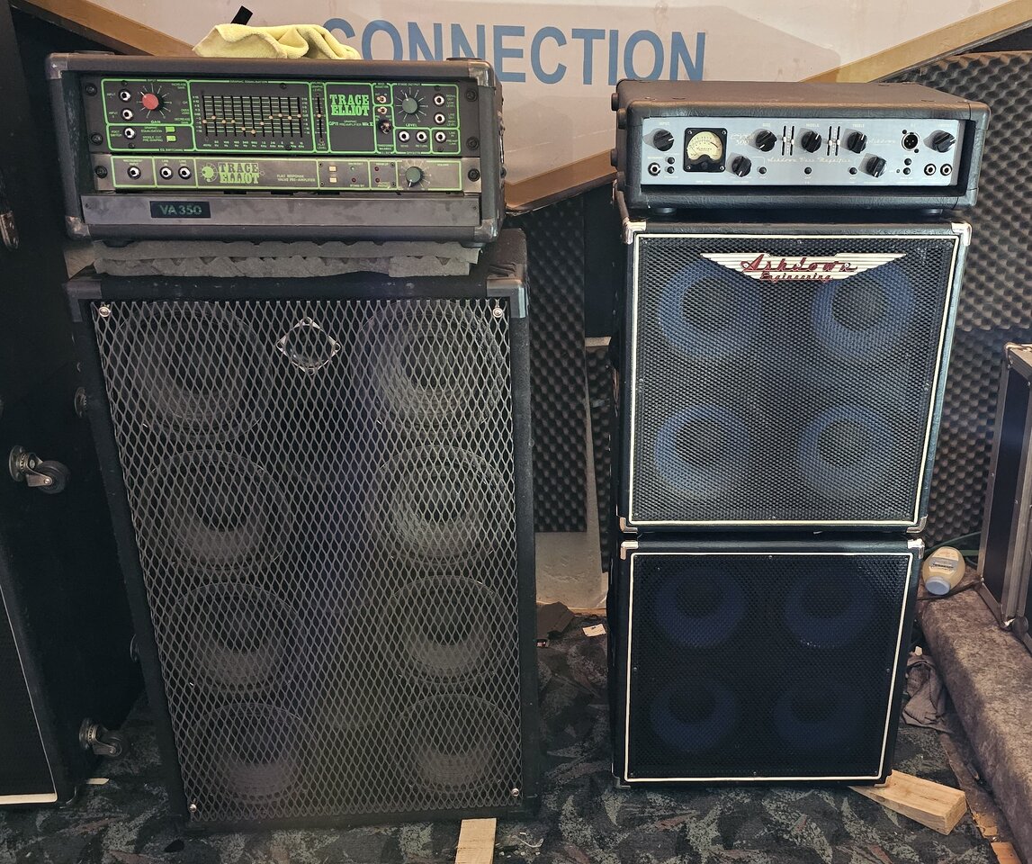

Es gibt so coole Sachen da draußen..
Hatte meine Anlagen schonmal gezeigt.
Links zum Proben, rechts fĂŒr Live.
Reaktionen: BuzzFahrer, EADG und energy
  • #295
Das kann es doch wirklich nicht sein!?
Zum Musizieren gehört fĂŒr mich ein schöner Ton, mit dem ich mich wohlfĂŒhle und es Spaß macht zu spielen.
