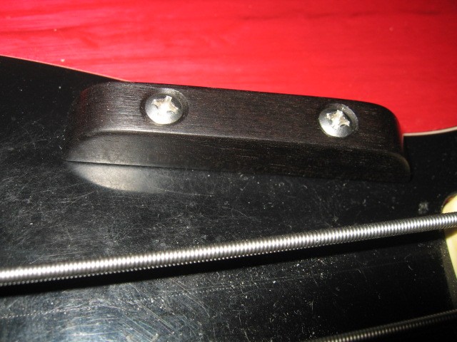

Bevor ihr jetzt losschraubt, klebt oder sonstwas an Bahnhöfen einübt - sind denn die 7enderschen Löcher an einer sinnvollen Stelle angebracht?
Mir kommen sie arg weit weg vor, und m.E. sollte eine Daumenstütze auch flacher und schmaler sein.

... ich hab das jetzt in Ebenholz geordert -schwarz halt- ... nicht dass das evtl. unpassend den Klang beeinflusst :II:o)

Ich würde das Pickguard abnehmen, Klebestreifen (Malerkrepp) aufbringen, Pickguard auflegen, Löcher auf dem Klebestreifen anzeichnen, Pickguard wieder abnehmen, vorbohren, Klebestreifen ab, Pickguard drauf und dann den Thumbrest anschrauben.

Aber halt n i c h t da wo mein zartes Pfötchen es gern hätte :-P
