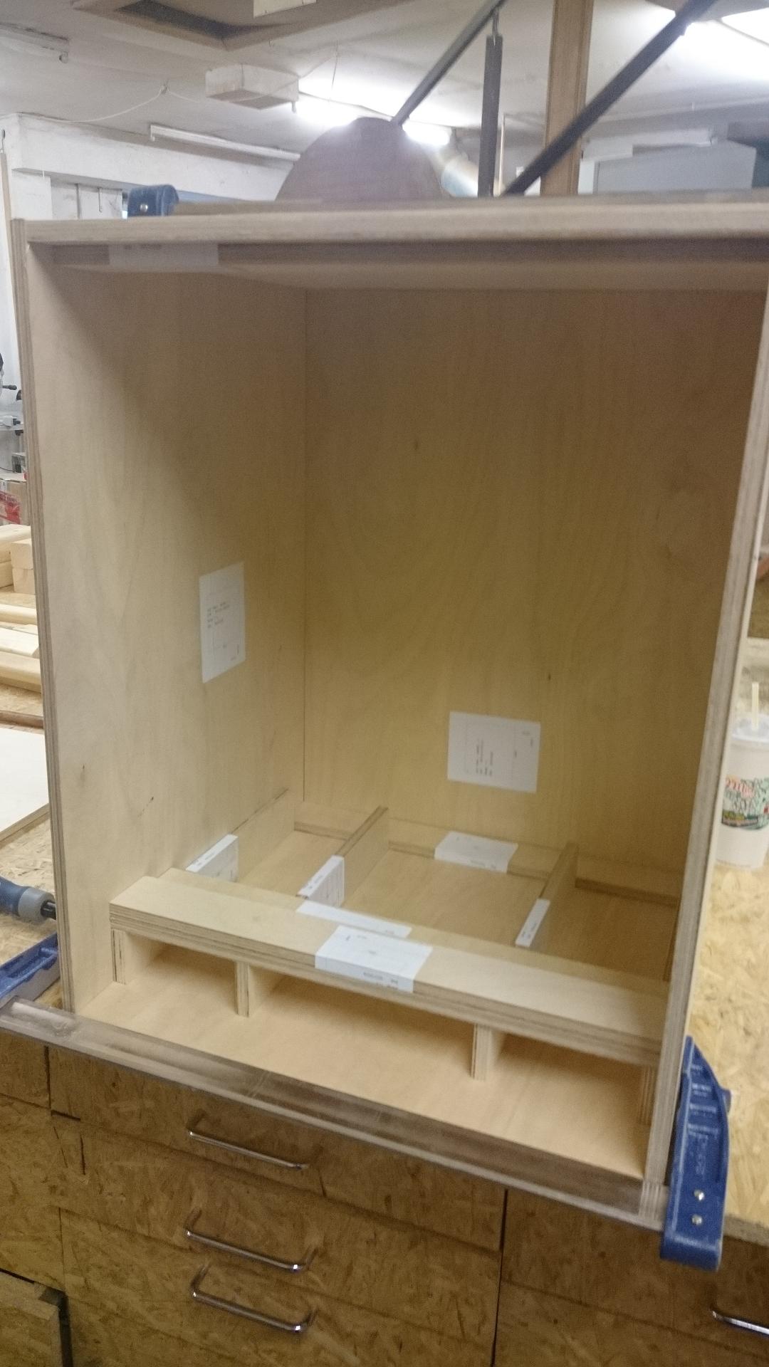

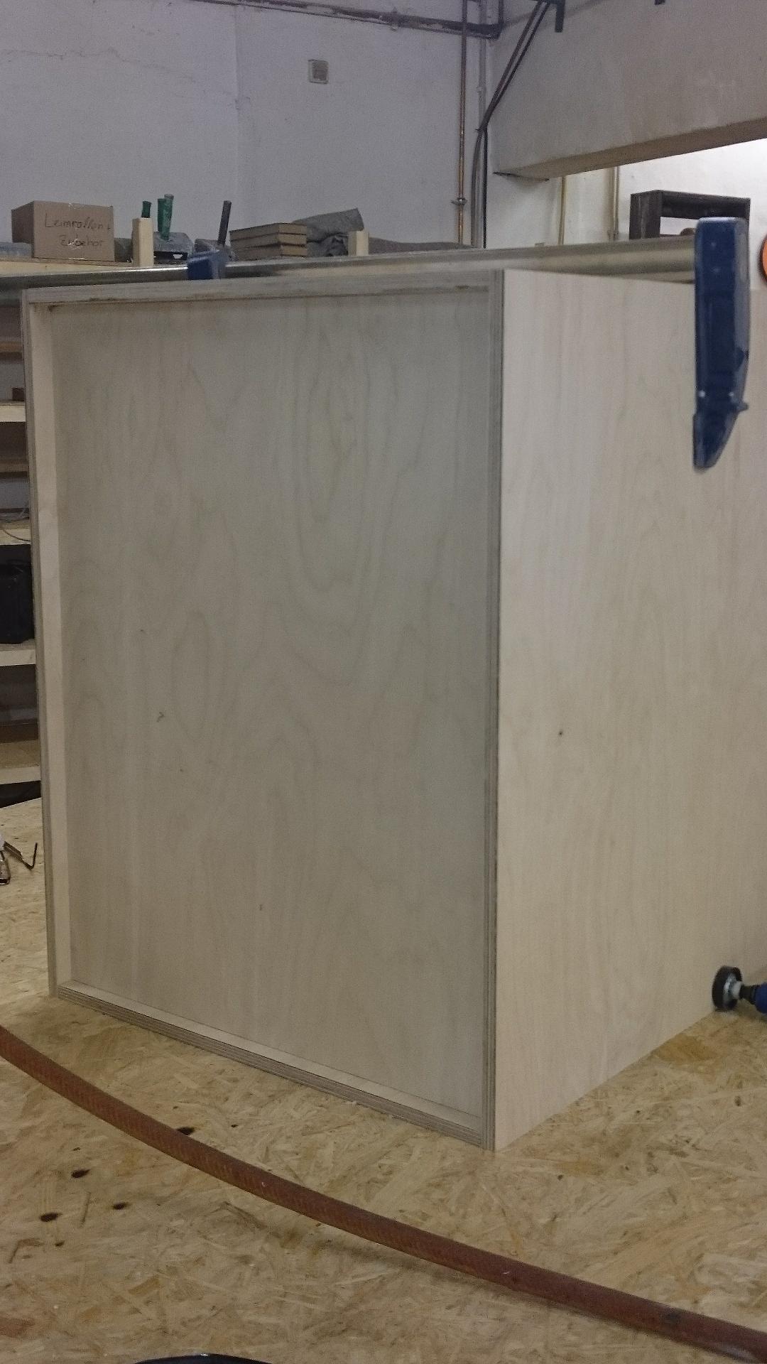

Soo die Gehäuse sind soweit zusammen bis auf die Schallwand, die Ausschnitte für Griffe und Buchselplatte sind drin. Mein Handy hat allerdings einige fotos gefressen, aber immerhin noch die wo ich die Gehäuse testweise "verklemmt" hatte.
Als nächstes kommen die Schallwände dran, da müssen die ausschnitte für den 3" und den 15" rein sowie das kleine Volumen für den Mitteltöner geschaffen werden.
Zum Zusammenbau: Wir haben hauptsächlich geleimt und die außenwände zusätzlich geschossen, von den Nägeln wird man nachher aber nichts mehr sehen. Innen haben wir teils geschraubt.

@TheBug : hab gesehen das du die Rückwand versetzt eingebaut hast. Sieht gut aus, gefällt mir esser al ein glatter Abschluß. Ich nehme an das war Absicht so.
