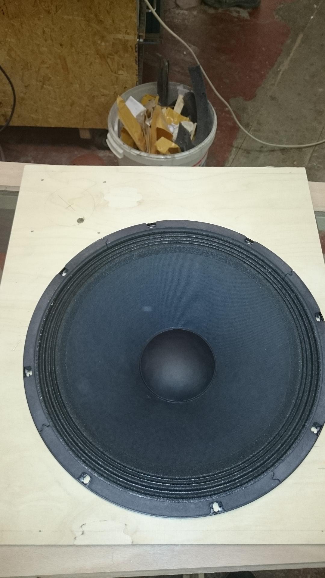

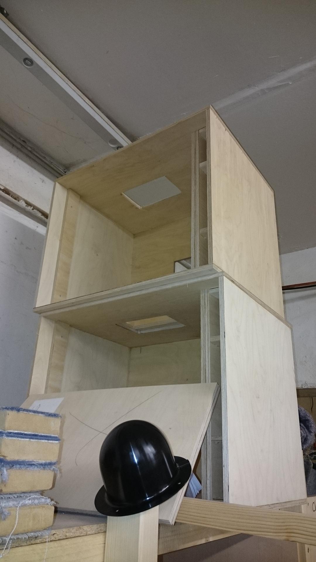

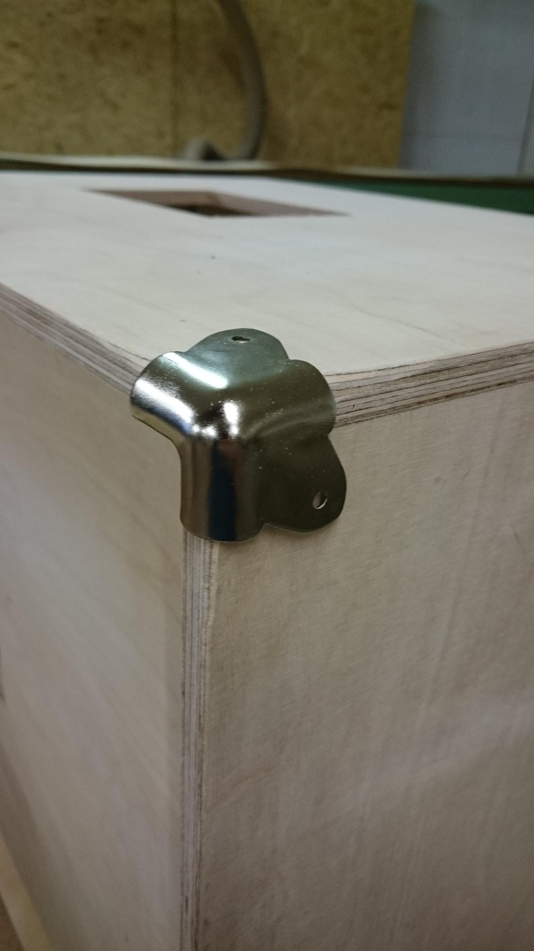

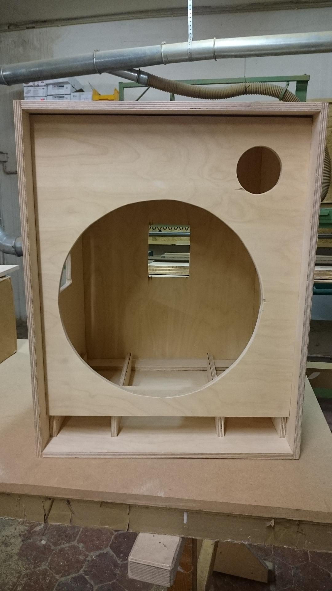

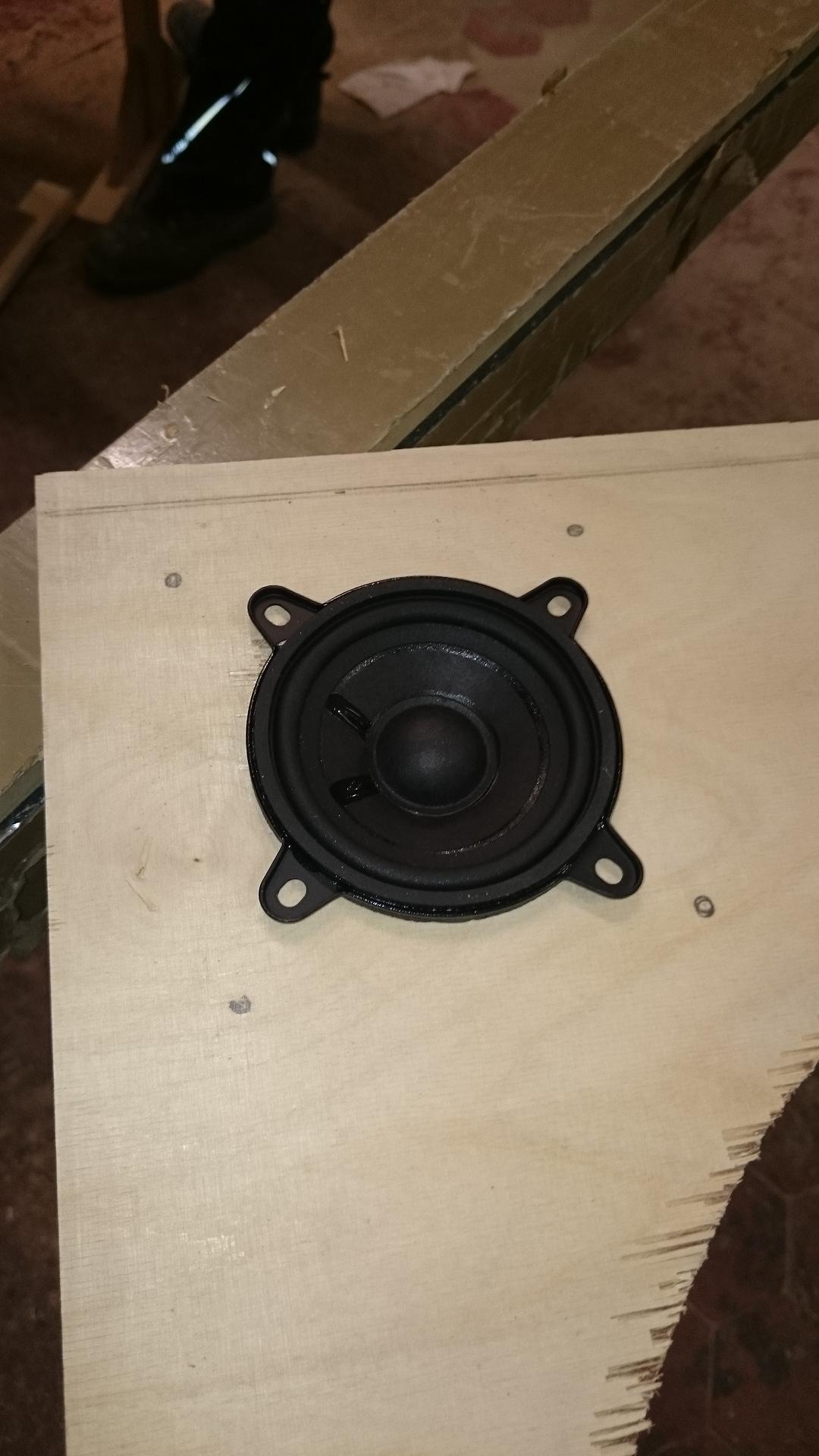

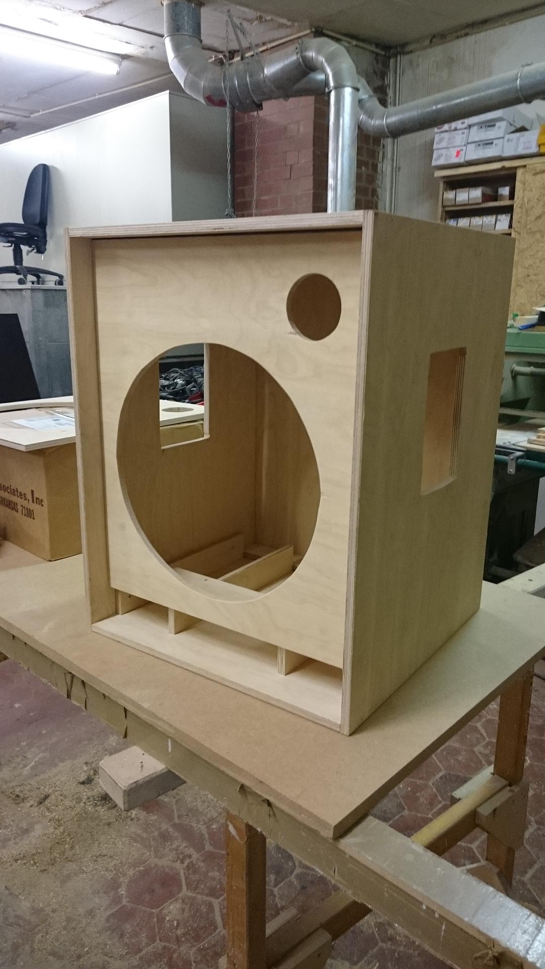

Habe Samstag die Schallwände fertig gemacht unddie speaker eingepasst sowie angefangen die Kanten zu brechen. Leider kriege ich die Bilder nicht gedreht
Edit: bilder zu groß, muss mal schauen wie ich die mit dem tablet kleiner machen kann

hier die Bilder:

Moin! Schöne Bilder! Sieht ja echt gut aus. Die Front hast du ja bis zum Port runter, gefällt mir besser als die EV Variante wo noch so ne Art Stufe zu sehen ist.
  • #75
es ist tatsächlich noch die Stufe da, die Schallwand war nur so leicht reingeklemmt und die Stirnseite der Portabdeckung ist noch zu sehen von vorne.
  • #76
Ah, hab ich so nicht erkannt! Hast du vor einen Port zu verschließen? Ich meine das ist für eine andere Abstimmung der Box auf 40 HZ?
  • #77
