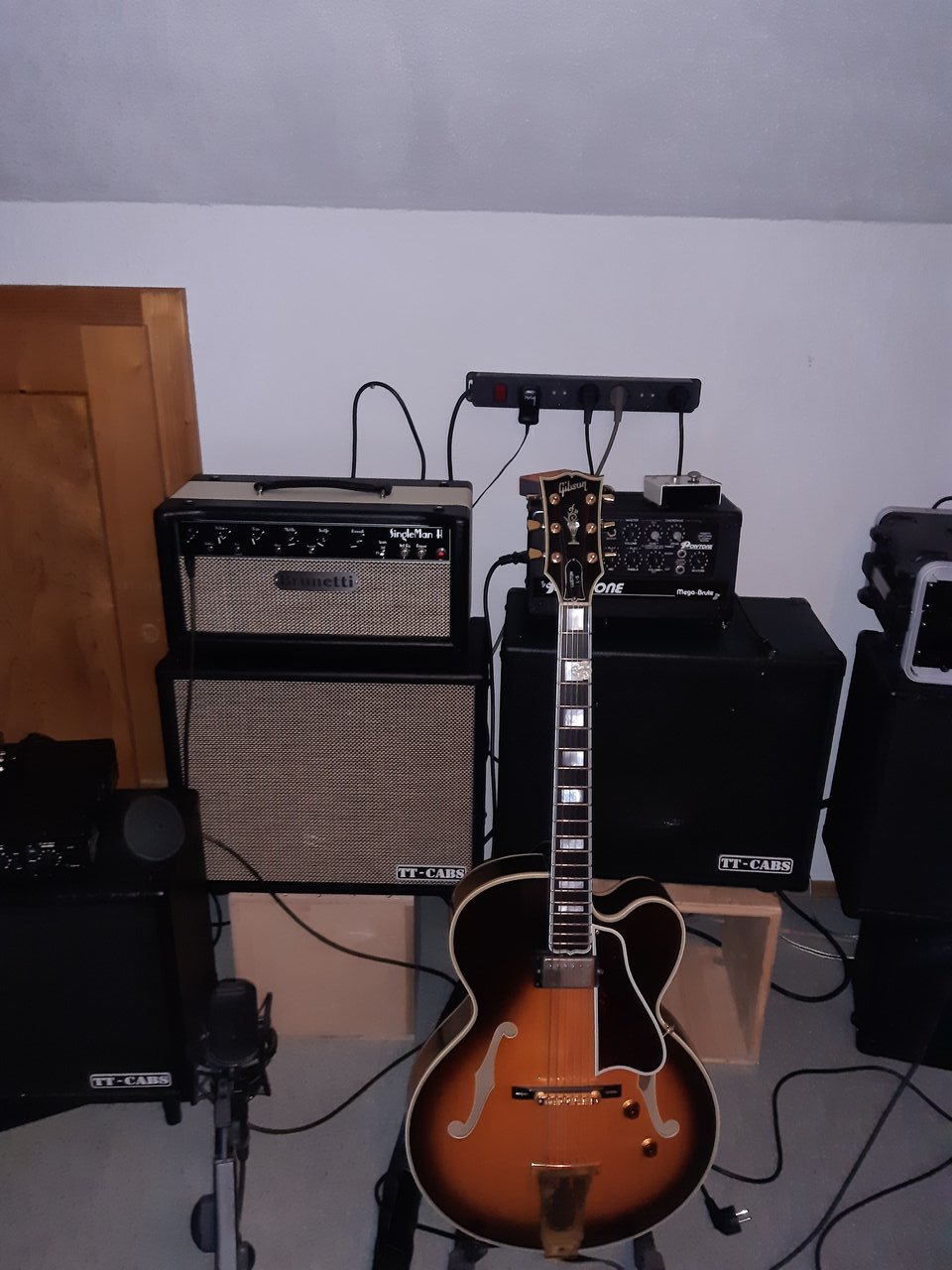

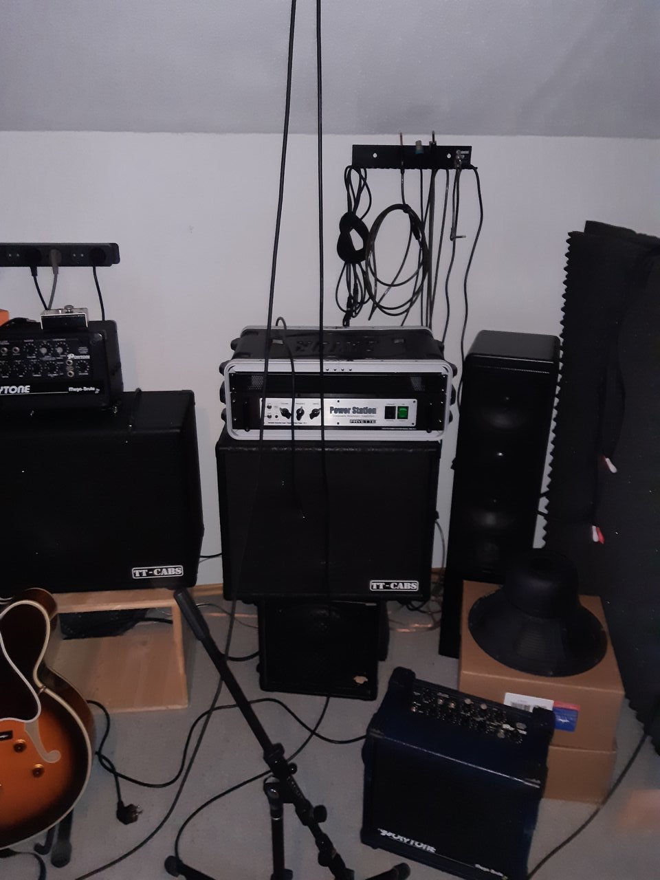

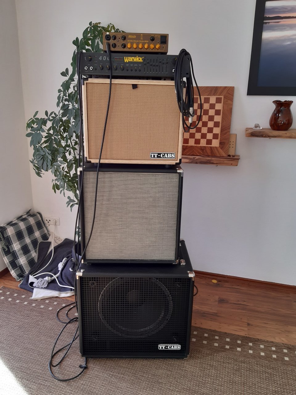

Ich habe heute Vormittag mit meinem Sohn zusammen diese 3 Boxen getestet.Die mittlere ist ein Eigenbau mit einem Doppelport nach hinten raus.Unten Oberton in der 606,dann in der 806 einmal den EV 12L und in der Selbstbaubox einen Eminence Delta 12 PRO,dann die 12 er in den Boxen getauscht.Seltsamerweise gefällt mir der Delta in der TL 806 heute besser als der Electro Voice.Die 806 ist mit dem EV 12L etwas bassschwach,mit dem Buckel im Bassbereich des Eminence klingt sie etwas voller.Der EV in der Selbstbaubox klingt jetzt viel voller (untenrum)als in der 806.Eher als Standalone Box geeignet.Mein Sohn tendiert zu 2 x TL 606 ...sie spielen sehr laut und hart,er möchte die 12 er nicht fetzen...:D..ich muß sie ja nicht tragen.Ich bin froh,daß ich nur noch im Sitzen mit leichtem Equipment spielen darf.
Und...nein,ich habe nichts mit Tube Town zu tun....:bier:

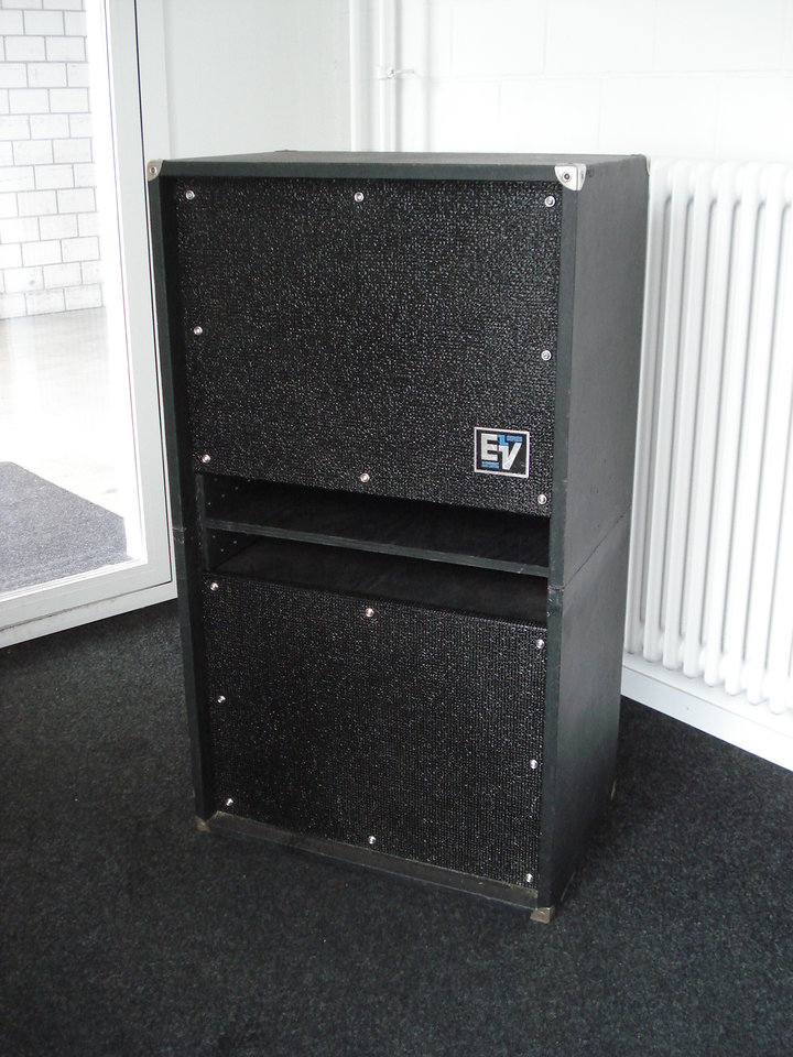

das ist richtig schade, die Box habe ich noch in Entstehung gesehen, als ich die beiden TL606 in Deiner Motorradwerkstatt geholt habe.

@claudio
Das ist wirklich sehr schade.
Ich habe bestimmt dumm dreingeschaut als er mir gesagt hat dass er die Box entsorgen wird weil er die Speaker im HiFi Bereich verwenden wird.
Für ein Hochwirkungsgradprojekt mit Hörnern etc..
Aber es gefällt mir dass du noch immer Sbass an deinen beiden Boxen hast :-)
Und sie sind ja auch wirklich klasse.
Mir huscht immer ein Lächeln übers Gesicht wenn du hier im Forum von ihnen berichtest oder ein Bild einstellst.
So ist es halt, man kann nicht alles behalten. Irgendwann hat man zu viel herumfliegen und der Platz ist halt beschränkt.
Auch jetzt habe ich noch Speaker und Boxen die ich gerne abgeben möchte weil sie nicht zum Einsatz kommen.
Momentan möchte ich Goodmans 18er abgeben weil ich keine Einsatzmöglichkeit für sie habe. Aber auch das scheint schwierig zu sein.
Eigentlich komisch, aber es scheint zumindest hier in der Schweiz nur wenige Basser zu geben die auf den alten smoothen Sound stehen. Dabei ist der wirklich klasse.
