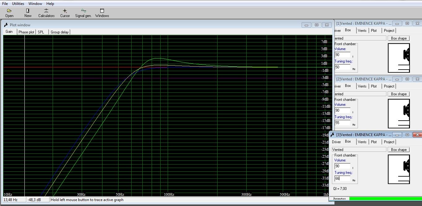

@Ochsenblut noch sind die Schallwände nicht nicht, ich könnte also den tunnel noch verlängern (aktuell 90mm), das müsste doch eine tiefere Abstimmung bringen? Ich komme momentan nicht ins WinISD weil mein Laptop streikt... Magst du das mal checken ob dem Kappa bspw "echte" 50-55 htz besser schmecken als die von dir errechneten 66?
  • #170
grün 66Hz
gelb 55Hz
blau 50 Hz
alles auf 90 Litern
mal auf die Schnelle, der Trend ist, glaub ich, gut zu sehen

  • #173
Ich hab das mal n bisschen vergößert, dann ist es bässer zu sehen:
  • #174
jo habs mir rutnergeladen und groß gemacht. ich denke die echten 55htz sind da n guter kompromiss, oder was sagst du @Ochsenblut
  • #176
Der Port hat eine Fläche von 37,6 x 5 cm, macht bei 90 Litern eine Länge von 4,7 cm.
  • #177
aah verkürzen ist natürlich blöd. Geht aber auch irgendwie...
Für die Formel ist der Physik-LK wohl schon zu lange her, ich verstehe vllt. 50% :-D
  • #178
Im Grunde ist der Port eine "kontrollierte Undichtigkeit" die dem Luftvolumen in der Box einen Widerstand entgegensetzt. Nun machst du fas Loch größer, und damit sinkt der Widerstand, weil die Luft "leichter" hin und her kann. Also muss doch das Luftvolumen vergrößert werden, damit die Masse der Luft, die bewegte werden muss wieder genug Widerstand bringt. Soo ganz grob...
  • #179
Ich erinnere mich da noch so an Passiv Membran Geschichten, da konnte man noch Gewichte befestigen, zum Abstimmen der Box. Ist in etwa das selbe Prinzip.
  • #180
http://www.tmr-audio.de/index.php?option=com_content&view=article&id=136:berechnung-von-helmholtz-resonatoren&catid=86&Itemid=548
Die Frequenz des Helmholtz-Resonators ergibt sich wie folgt:
f = 54.61 × √(π × R²/(V × (l + (π/2 × R))))
Wenn ich also die Portfläche ausrechne komme ich auf 201 cm², das wäre dann näherungsweise ein Radius des Kreises mit dieser Fläche von R= 0,08 m, V sind 0,09m³, L ist die Portlänge also 0,09 m.
Wenn ich das in die Formel einsetze komme ich auf eine Tuningfrequenz von 2,8 htz, wo ist mein fehler?
f=54,61*(3,1416*(0,08^2)/(0,09*(0,09*(3,1416/(2*0,08D)))^0,5)
