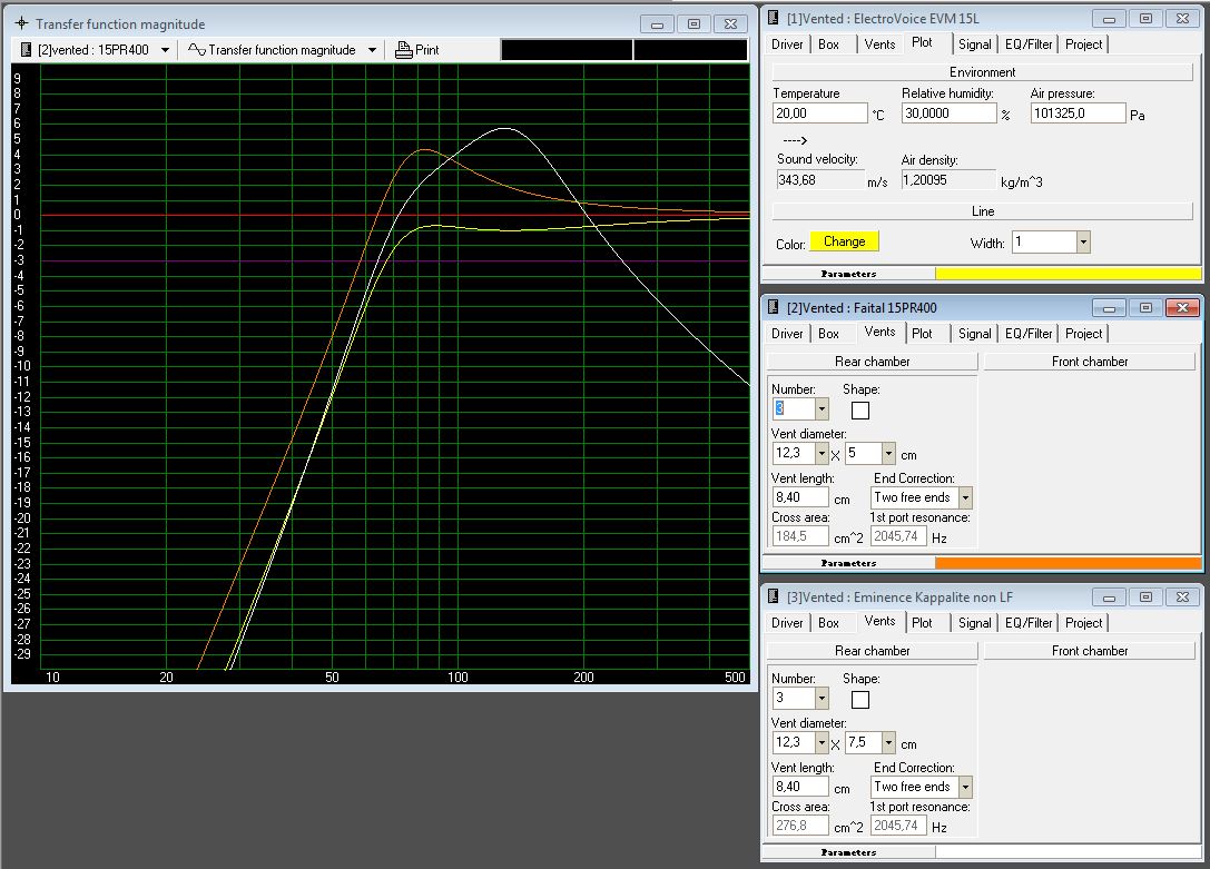

Hier mal drei Fullrange-Speaker: Ich habe den EVM 15L (gelb) und den Kappalite 3015 non LF (weiss) in ein TL606-Gehäuse gesetzt. Dazu habe ich noch einen Faital 15PR400 (orange) hinzugefügt:
Beim Kappalite habe ich den Port um 1" vergrößert, wodurch die Abstimmfrequenz von 67Hz auf 78 Hz steigt. Der Kappalite hat eine +6dB-Nase bei 120Hz. Das gibt einen ordentlich knalligen Bass Marke Getto-Blaster, aber ohne richtigen Tiefgang. Den kann der Kappalite nämlich genau wie auch der EVM 15L nicht wirklich.
Lasse ich den Port beim Kappalite unverändert, so sinkt die 120Hz-Nase des Kappalite auf +4dB, also keine große Veränderung/Verbesserung. In jedem Falle verhält sich der Kappalite im tiefen Frequenzbereich komplett anders als der EVM 15L.
Auch der Faital 15PR400 verhält sich in der TL606 nicht linear, der hat eine +4,5dB-Nase bei 80 Hz. Die klingt sicher weniger knallig/aufdringlich als die Kappalite-Nase und wird mehr Fundament liefern als der Kappalite und auch der EVM 15L.
Wie dem aus sei: Der Kappalite 3015 ist trotzdem ein feiner Speaker, genau wie auch der Faital 15PR400. In Talkbass hat Johnk_10 die beiden mal verglichen. Hört selbst, Posting Nr. 6:

Schönes BIld. Das verdeutlicht einiges. Man kann sehr gut erkennen, das der EVM15L sehr gut in der Box aufgehoben ist, die beiden anderen könnten wohl ein paar Liter mehr vertragen. Für mich erscheint in der Simu auch der Faital als bessere Alternative zum 3015. Vielleicht geht noch was im Bereich der Abstimmung um den Buckel etwas zu begradigen. ....Wenn man das überhaupt möchte....

Jepp, das meine ich, Faital eher als den Kappalite. "Zickig in der Abstimmung" hab ich gelesen, ist von @beate. Der Kappa an sich, also deine Version sehe ich da ebenso im Vorteil, was du ja auch bestätigst.

Ja, klar, den Faital kann man optimaler einsetzen. Ich bin jetzt mal von einer TL606 ausgegangen, die man noch rumstehen hat.
Ich selbst setze den Faital in einer 50l-Box ein, abgestimmt auf 45Hz. Da ist er nahezu linear. Wenn du ihn in eine original TL606 einsetzt und auf 45Hz abstimmst (mittleren Port verschließen), dann ist er ab 50Hz schnurgerade! Aber vermutlich sind die verbleibenden Portöffnungen dann zu klein, da wird's dann Strömungsgeräusche geben.

Öhm, ist das irgendwie ein Simulationsfehler des Programms oder würde der Kappalite ab 200 Hz tatsächlich ins Bodenlose fallen? :O!
  • #132
Du spielst über 200 Hz????:-)
Ich denke mal das ist ein Fehler in der Simu.
  • #133
Ja, das sieht schon merkwürdig aus! Dazu muss man wissen, dass die TS-Parameter, die zur Simulation benutzt werden, das Verhalten des Speakers "in der Nähe seiner Resonanzfrequenz" beschreiben. Das heißt, die Simulation ist nicht über den gesamten Frequenzbereich des Speakers gültig. Wobei wir hier auch gleich die Kunst bei der Auswertung jeder Simulation sehen: Die Ergebnisse müssen richtig interpretiert werden!
In unserem Fall darf man sich jetzt darüber streiten, was "in der Nähe der Resonanzfrequenz" bedeutet. Meine Interpretation, die auch andere teilen: Ergebnisse jenseits der fünffachen Resonanzfrequenz des simulierten Speakers sind nicht mehr bewertbar, sie sind eigentlich nur noch mathematisches Rauschen.
Für uns Basser heißt das i.d.R.: Vergiss die Simulation über 200Hz!
Mich persönlich interessiert die Simulation nur in dem Bereich, wo der Reflextunnel ins Spiel kommt, bei 200Hz ist das vorbei. Ab dort aufwärts habe ich ja den vom Hersteller gezeigten Frequenzgang.
Neben dem Frequenzgang wichtige Erkenntnis aus der Simulation ist für mich die Auslenkung des Speakers bei einer gegebenen el. Leistungsaufnahme. Geht das Ding kaputt oder nicht? Aber auch die Auslenkung Interessiert nur im Tiefbassbereich.

Danke für die Erklärung. Ich wusste nicht, dass die Thiele Small Parameter nur in der Nähe der Resonanzfrequenz gelten, aber dann ist alles klar.
