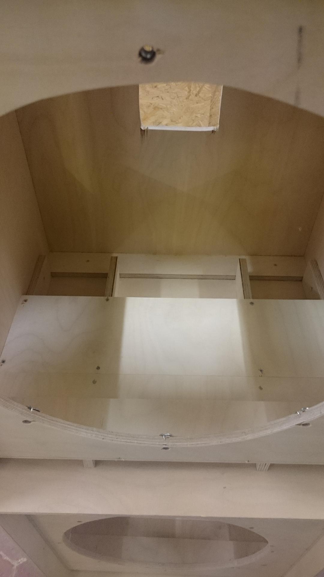

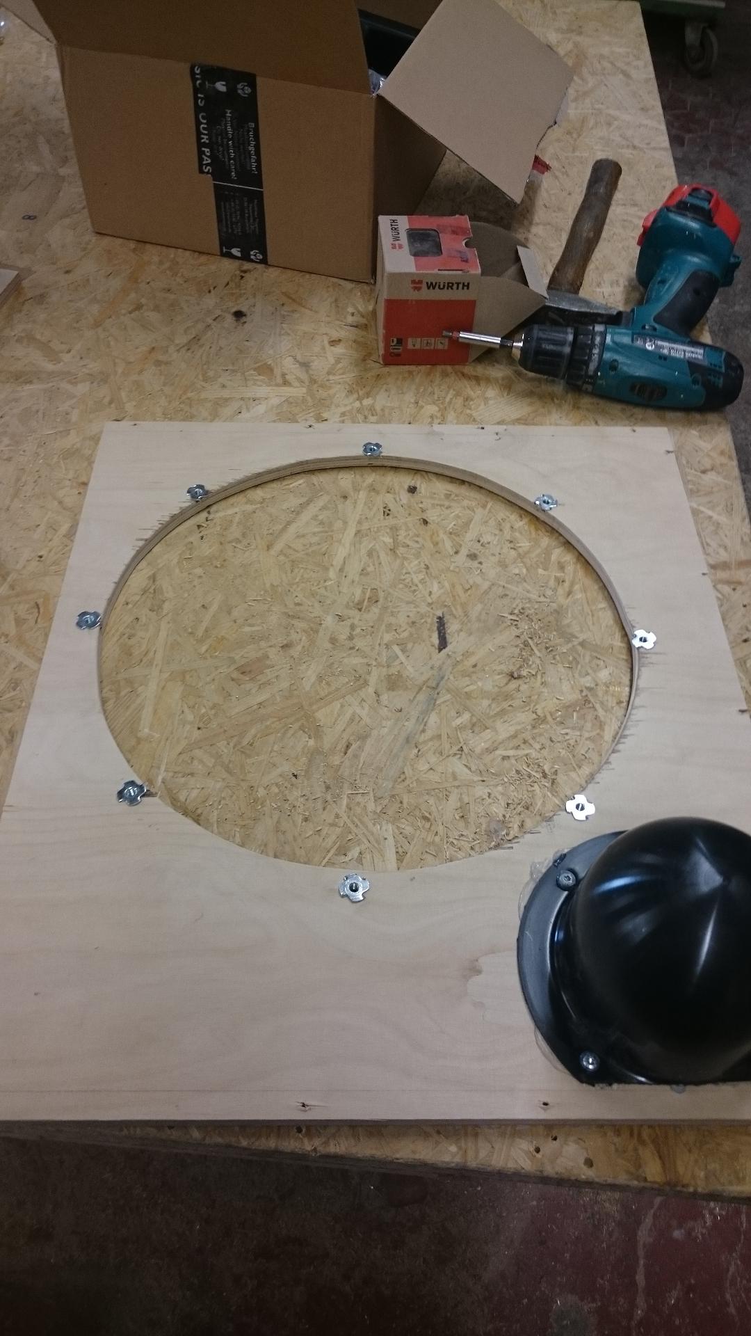

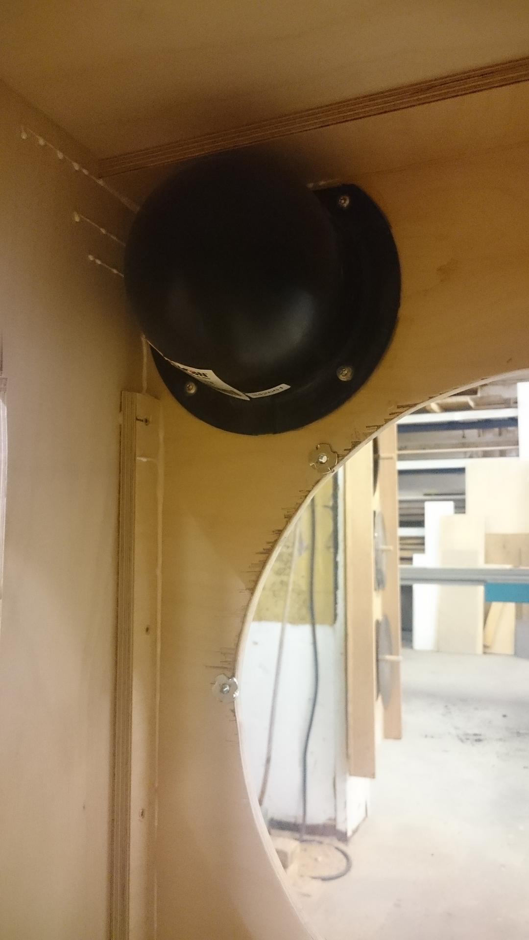

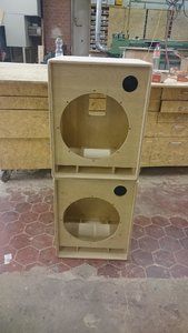

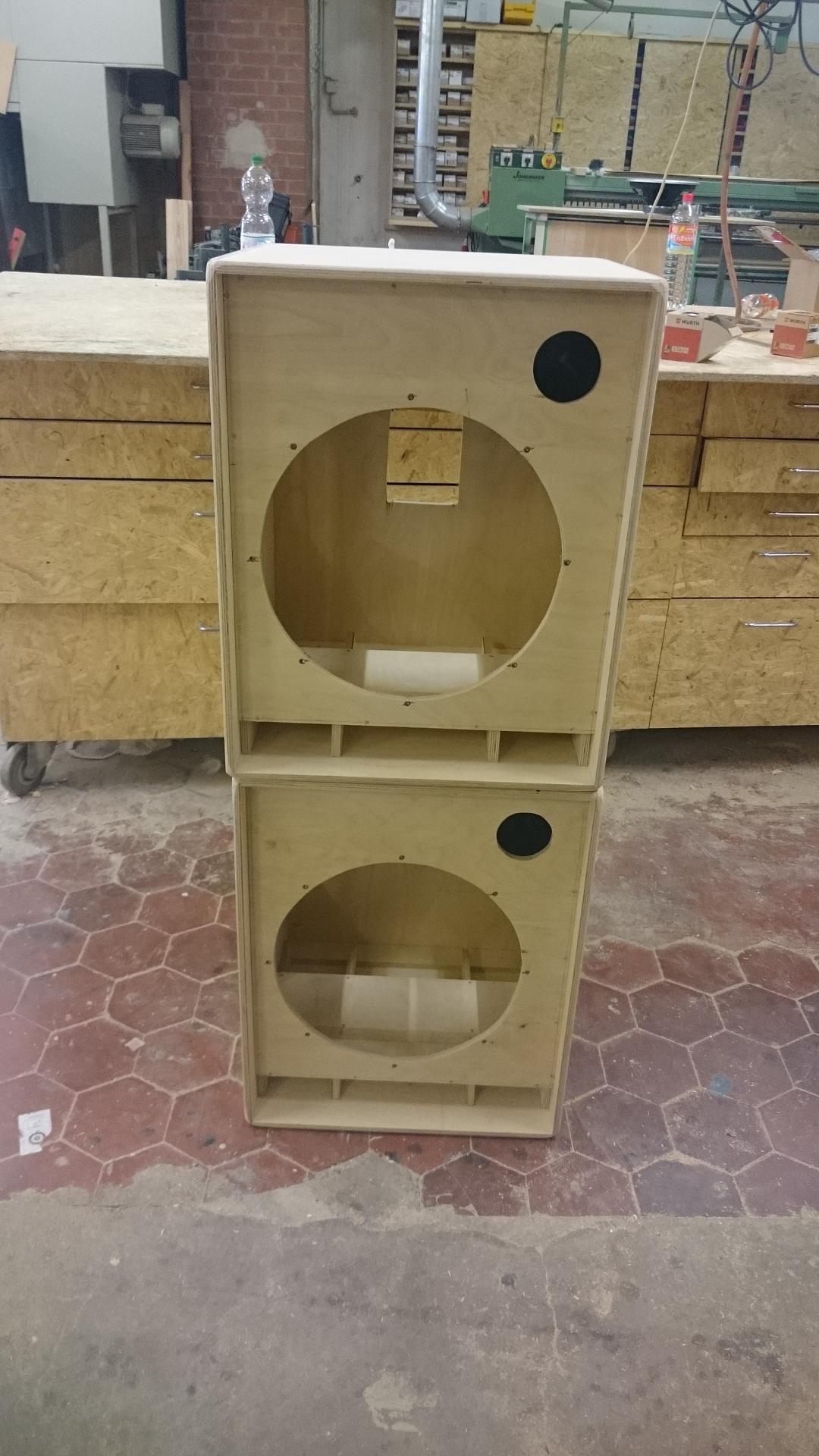

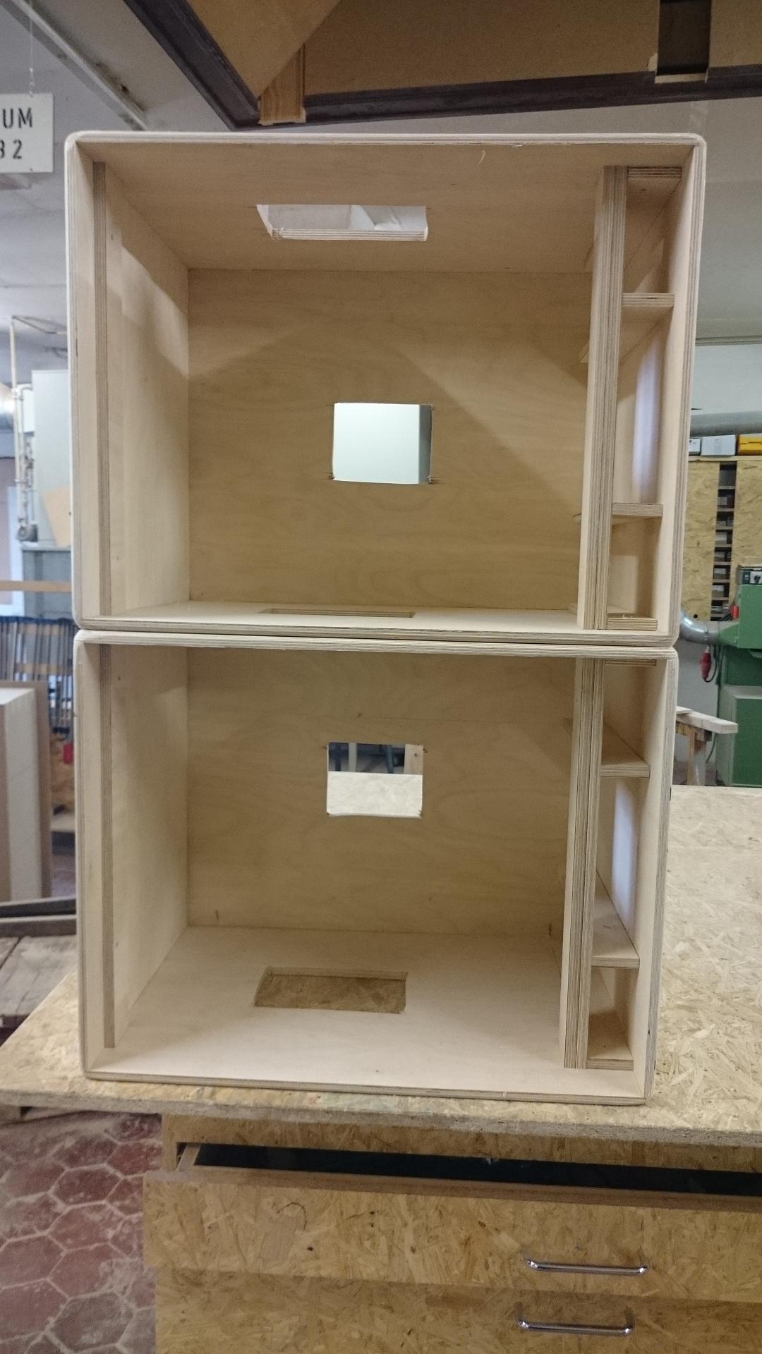

Soooo Nägel mit Köppen gemacht, mein Kumpel brauchte platz in der Werkstatt weil er noch einige Instrumente für die Musikmesse in Frankfurt fertig machen muss.
Als erstes habe ich die Ecken fertig verrundet, danach die Schallwände fertig gemacht. Einschlagmuttern für den 15er gesetzt (beim 3" fehlt es leider an Platz) und die Glocken seitlich gekürzt und mit silikon und 4 schrauben an der Schallwand befestigt.
Danach haben wir dann noch den Tunnel verlängert, zusätzlich leisten an den Seitenwänden verschraubt/verleimt damit die Schallwand nahezu rundum aufliegt (komplett rundum geht nicht wegen des 3") und die Schallwände eingesetzt
als nächstes werde ich dann die Schallwand und den Bassreflex-Kanal erstmal komplett mattschwarz ansprühen damit das nachher alles ordentlich aussieht. Und dann gehts ans eingemachte, das für mich schwierigste am ganzen Projekt: Beziehen. Ich habe da nen Höllenrespekt vor und null erfahrung mit. Oxfordgewebe liegt bereit, ebenso Uhu Kraftkleber zum streichen. aber ich gucke trotzdem mal im Freundeskreis ob da nicht jemand Ahnung von hat und mir dabei helfen kann....
