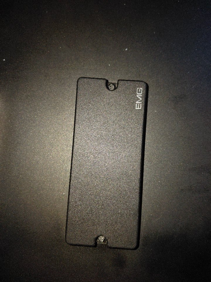

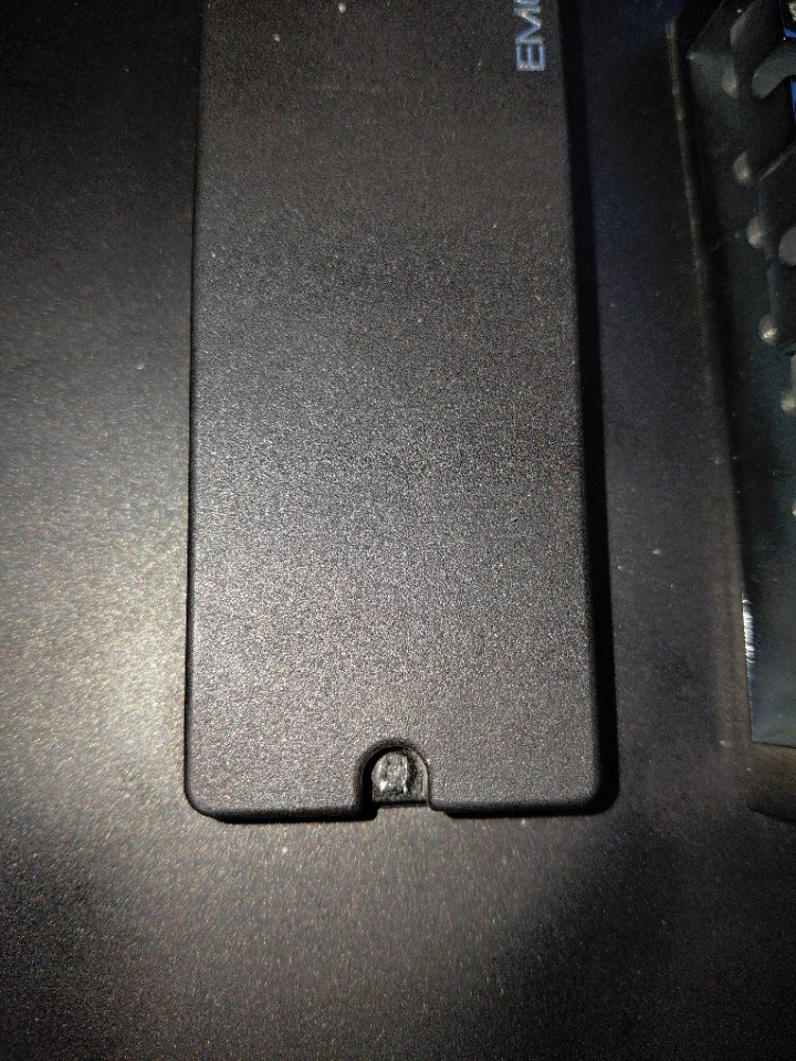

  • #20
Hier sind die Schrauben, Zange hilft leider wenig, gerade probiert
