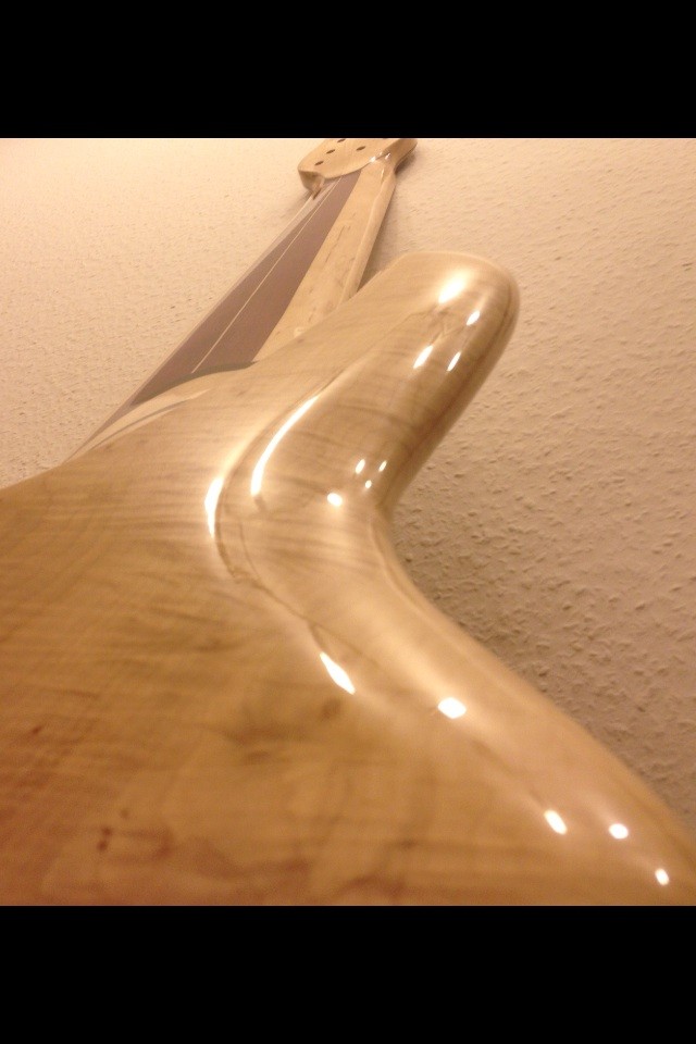

ein sportlicher lightwight 6'er :)
Sumpfesche-body mit durchgehendem Bergahorn-Hals inkl. Zwei Streifen Esche. Bergahorn-Toneblock, geschlossene Nussbaum-Decke und Vogelaugenahorn-Griffbrett.
Hinein kommen zwei Nordstrand Dualcoils, Mike Pope 3BandEQ Preamp
Hochglanz oder matt?
  • #267
Mmmhhhh, lecker! Hochglanz bei Nussbaum!
  • #268
Würde ich eigentlich auch sagen, aber das wird gleich wieder zu sehr Alembic. Matte Hälse spielen sich besser, aber beim Singlecut kommt ein Übergang von Hochglanz zu Matt nicht so schön.
  • #269
Ich mag matte Hälse auch lieber, am besten ganz ohne Lack. Aber irgendeinen Tod muss man sterben und ich denke dass die Nussbaumdecke mit einem matten Lack einfach nicht so zur Geltung kommt...
  • #270
Wenn du mal paar OpenAirs mit hoher Luftfeuchtigkeit auf einem gewachst/geölten Hals spielst, wirst du vielleicht auch nur noch lackierte Hälse bevorzugen ;)
Die werden dann nämlich ekelhaft klamm.
Wir hatten noch die Idee nur die Decke in Hochglanz zu machen und den Rest in Matt
  • #271

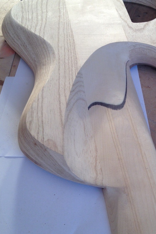

Der Bass wiegt übrigens so wie er auf den aktuellsten Bildern ist, 2,6 Kg :) das wird ein sehr leichter 6-Saiter
Reaktionen: Kong
  • #272
34" ist er...
Ich bin mir sicher das er die 4kg definitiv nicht erreicht
Reaktionen: Dad

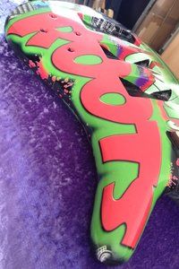

Ich hab jetzt den Foliendruck fertig. Funktioniert super! 100% blasenfrei!
Das ist KEIN Wassertransfer-Druck sondern 3D-Folie
Die Tonabnehmer werden auch noch verkleidet.
Jetzt wird nochmal grundiert und dann kommt Hochglanzlack drauf.
Reaktionen: mikki, schubi, b_string_funk und 5 andere
  • #278
Ich habe den Bass zuerst schwarz gespritzt, geschliffen und poliert ( die Schleifspuren müssen weg) und dann die 3D-Folie mit einem Rakel (Spachtel aus Filz) aufkleben es darf absolut keine Lust unter dem Sticker sein, denn das gäbe eine beulige Reaktion mit dem Lack. Jetzt liegt der Bass 3-4 Tage, weil der Kleber noch ziehen muss und die Folie sich entspannen muss .
Dann wird nochmal grundiert um die Übergänge vom Schwarzen Bass zur Folienkante zu beseitigen. Da sollte man nicht direktdraufspritzen, sondern so oft benebeln bis der Nebel alles abgedeckt hat. Dann eine richtige Schicht draufspritzen und weitermachen wie gewohnt
