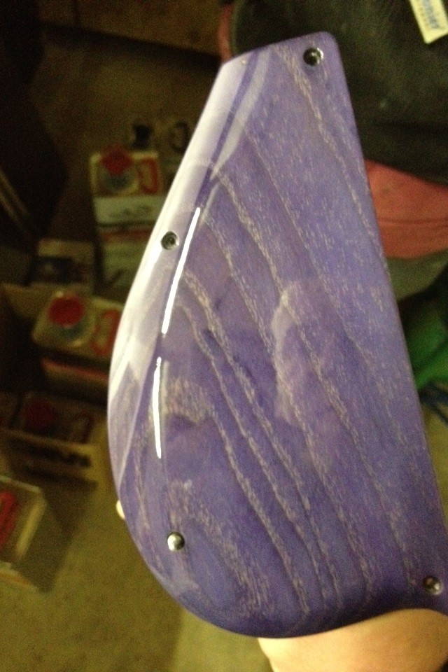

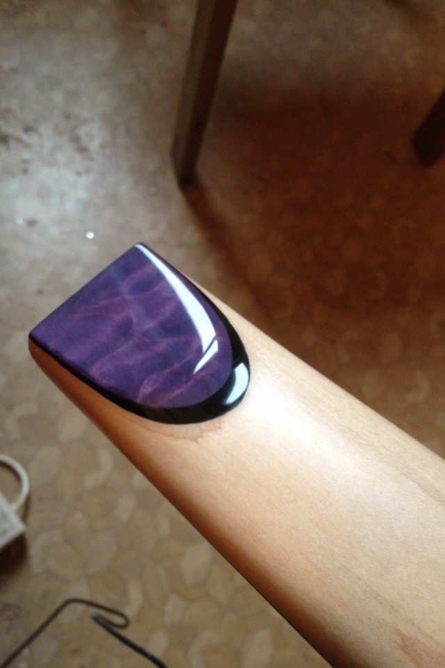

  • #246
wunderschön....aber die Farbe der Knöpfe gehört verboten...:D:D:D
Wie bekommst Du das hin, dass die Maserung so rauskommt (also so wie an dem Teil an der Kopfplatte). Erst Beizen, dann schleifen und anschließend Klarlack?
  • #247
Erst den Feinschliff machen, dann beizen, dann grundieren und dann lackieren und polieren.
Schwierig ist es die erste Grundierung zu schleifen, weil man da nicht durchkommen darf. Ansonsten so wie eine normale Lackierung

;) beim richtigen Grundieren kriegst du deine Decke auch ohne Wachs usw. Zu!
Du verschließt ja damit die Poren und in so einer Decke sind die Löcher meist auch nicht größer als die Poren von Esche :-D also ruff damit und schön durchtrocknen kassen und schleifen und immer so weiter
  • #250
Ach das die Maserung so gut hervorsticht, liegt glaub ich auch sehr stark an der Grundierung. Die feuert die Holzmaserung richtig schön an
