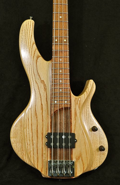

Slappen: Ich könnte das da drauf nicht.
Plektrumspiel: Kann ich mir da drauf nicht vorstellen. Mit Palmmuting schon gar nicht.
...sich vorstellen, ist das eine - die Praxis das andere. Bei solch einer Innovation (und dem Preisschild) müsste ich das Teil
erst mal in die Hand nehmen, und testen.

Gleich drei, cool - spielst Du dann auch noch Bässe ohne Twist?
Die sind in jedem Fall sehr interessant und den hier finde ich unglaublich attraktiv :-).
