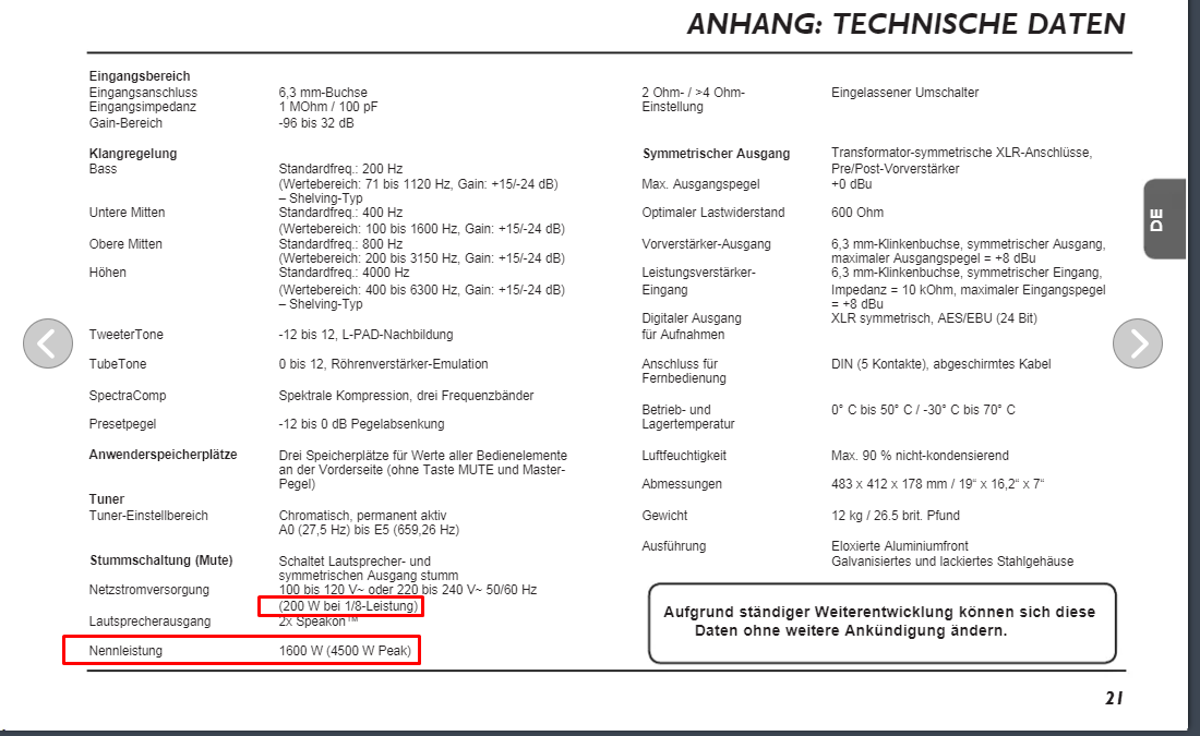

Beim TC "Black Smith", einem ähnlichen Boliden, sah das so aus....
  • #52
Es fehlt nur noch der Zusatz "Pink Noise".
Gelegentlich liest man in Datenblättern so Formulierengen wie:
Consumption at 1/8 Output Pink Noise
Das bedeutet nichts anderes, als dass der Verstärker bei 1/8 seiner RMS Sinusleistung mit Pink Noise betrieben dann ausgangsseitig bereits am Limit läuft, seine "Leistungsgrenze" erreicht hat.
Pink Noise hat den charmanten Charakter dass es sich mit guter Näherung genauso verhält wie average music program material.
Mit dem großen Vorteil versehen, man muß keinen speziellen Songtitel auswählen, oder mehrere, um solche Leitungsbetrachtungen anzustellen.
Sonst müsste man ja z.B. schreiben, im Datenblatt:
Consumption at output with Metallica - Enter Sandman
