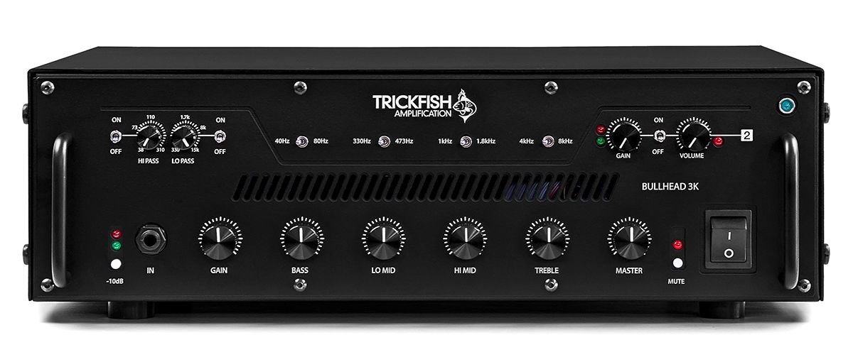

Braucht jemand einen Bassamp mit 3000 Watt (2x1500W) Output ? Von Trickfish gibt's jetzt das passende Besteck dazu:

An zwei 4 Ohm Boxen sogar je 2500 Watt! Also 5 kW fürs Kneipen-Monitoring fände ich schon nicht schlecht. Tiefbassgebrumm kann man ja mit dem Hi-Pass entfernen.bass-guitar
Aber unabhängig von der Leistung…spielen würde ich darüber schon mal. Die Vorstufe ist klasse! Zusätzlich zum 1k hat der noch die regelbaren HP/LPF.

Das ist nicht nur einfach ein Bassamp mit 3000W - man hat 2 Vorstufen und 2 Endstufen, wenn ich das richtig sehe.
Kann z.B. interessant sein, wenn man Boxen + ein Rüttelboard parallel betreibt. Oder für Bi-amping Setups.

Es gibt zwei Endstufen und eine zweite Gain/Master-Regelung, aber keinen zweiten Preamp. Kein Biamp ist möglich, es gibt keinen Frequenz-Crossover.
Es gibt aber eine zweiten, unabhängigen Input auf der Rückseite. Man kann den zweiten Kanal tatsächlich unabhängig vom ersten benutzen, er hat sogar einen eigenen DI OUT. Der zweite Kanal hat lediglich keinen EQ.
Schon eine feine Sache damit z.B. eine entsprechend belastbare 2x10 mit Overdrive/Fuzz zu speisen und eine 1x15 oder 1x12 mit dem cleanen Basssound.
