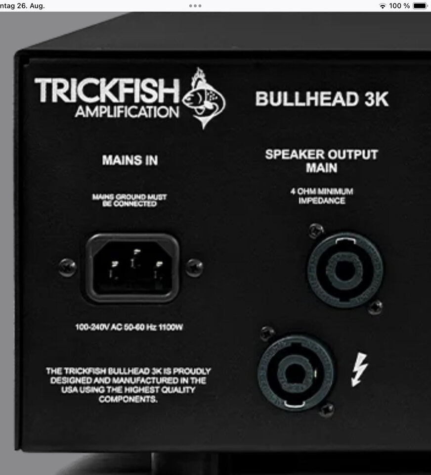

Übrigens halte ich die Leistungsangaben für nicht vergleichbar mit seriösen PA-Anlagen, weder ist der Kaltgeräteanschluß für 2x2,5Kw ausgelegt, noch ist ein einphasiger Stromanschluss in der Lage, diese Leistung zu liefern.
Und die angegebene Anschlussleistung spricht Bände:

  • #23
Ciao @Talisker
mit dem Geräteanschluss könntest Du Recht haben, allerdings ist die maximal angegebene Ausgangsleistung sicher keine Dauerleistung, sondern nur im Burst erzielbar.
Zur Anschlussleistung habe ich in den letzten Jahren folgendes festgestellt: In Zeiten von Energielabellesern ist man leider davon abgekommen, die _maximale_ Anschlussleistung anzugeben, sondern lediglich die _mittlere_ Anschlussleistung, das sieht besser fürs Energiegewissen aus. Dass die Angabe so sinnlos ist und man dann die maximale Last an einer Phase im Proberaum oder am Festival nicht mehr berechnen kann ist doch scheissegal, hauptsache das Energielabel sieht gut aus. Dass diese "Irreführung" auch sicherheitsrelevante Folgen haben kann spielt ebenso keine Rolle, denn das Marketing muss auf jeden Fall zugunsten des Shareholders mehr zu melden haben als die Entwicklung, son Mist sehe ich in meinem Umfeld auch gefühlt täglich. Zum Glück darf ich in sieben Jahren in Rente ;-)
Gruss
claudio
Wenn ich das richtig sehe verwendet Trickfish hier Pascal Audio Endstufen. Zumindest die im Warwick LWA 1000, der immer mit „real 1000 Watts“ beworben wurde, hat sich als eher zart arbeitend herausgestellt. Ich hatte einen Genz Benz GBE 1200, das war eine ganz andere Nummer.

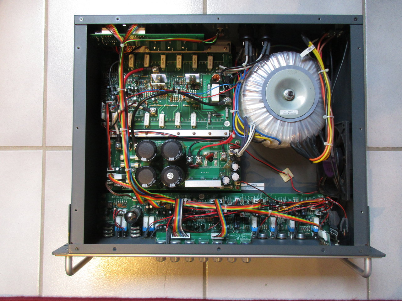

GBE1200.jpeg das ist mein GBE, ich habe keine Innenansicht eines TF oder LWA
